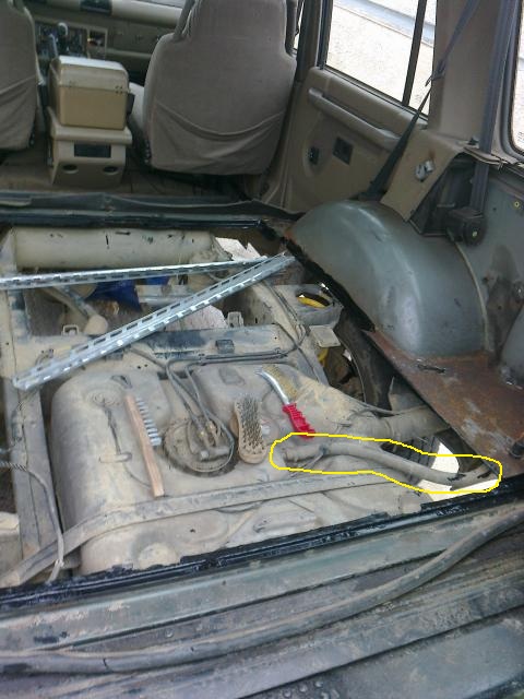

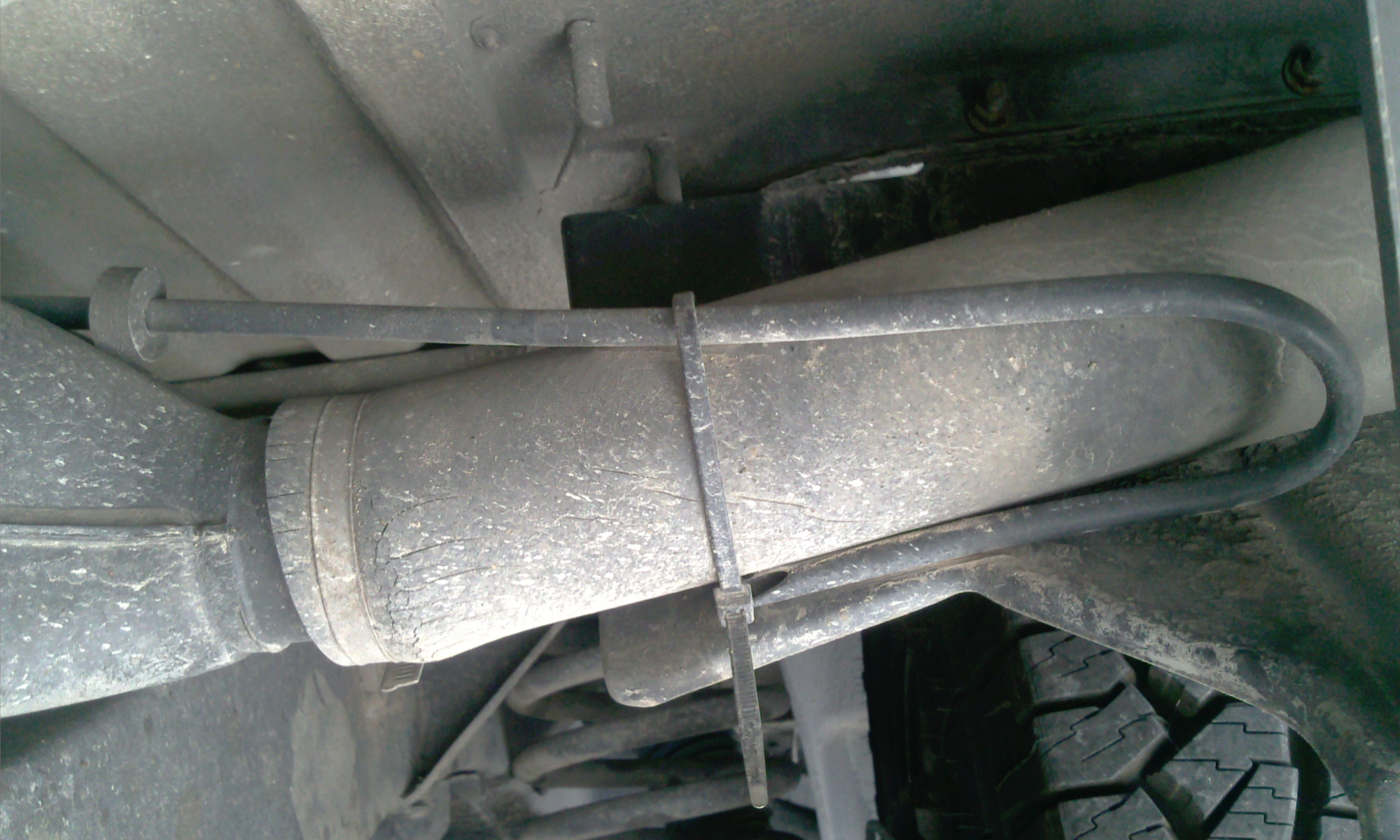

voici quelques photos prises à l'instant sur mon disco 300 tdi 1999
Si ça peut t'aider

Def e-duck, nanard 833
La façon à laquelle j ai remis le tuyau de mise à l air du réservoir ressemble beaucoup à l emplacement C du 2ème plan de def et la photo N4 de nanard833.
Encore un grand merci

Slt kebir,
Regarde sur la 4ème photo de nanard moi je parle du petit tuyau noir courbé. Regarde bien près du Rilsan, celui-ci est coupé.
J ai enlevé le bouchon du réservoir et soufflé dedans (le tuyau noir diam 8 ) une fois débouché et on entend bien l air remonter dans le réservoir.

Slt nanard,
Désolé de te répondre que maintenant mais merci pour tes photos. C est bien de la dernière que tu as mise dont je parlais. Le petit tuyau noir courbé coupé en biseau.
