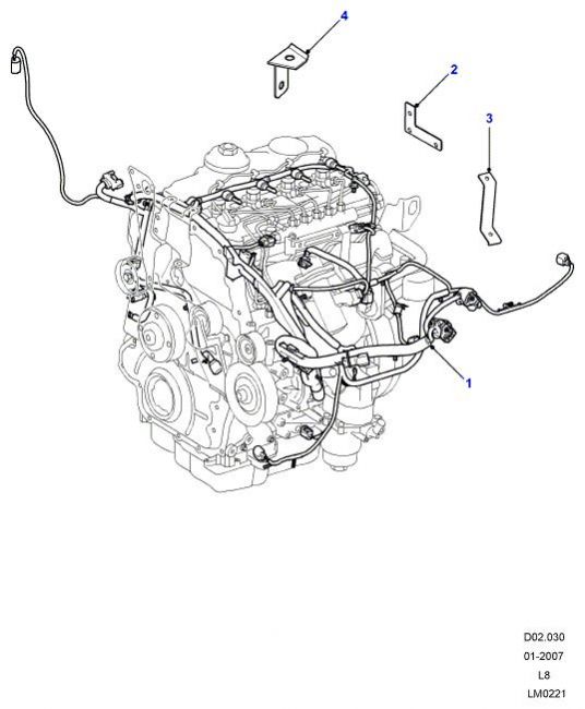

A signaler, au cas où... d'autres ennuis périphériques seraient connus pour affecter le turbo.
TECHNICAL SERVICE BULLETIN January 2010
Cause: Engine vibrations fracture the wiring to the turbo modulator.
Causal Part: LR007352
LTB00254 - Turbo Modulator Service Link Kit, service fix lead (LR020663
L'élément en cause serait en réalité un cablage raccordé au turbo (LR020663) qui peut se trouver endommagé sous l'effet des vibrations du moteur.
Source : http://www.defender2.net/forum/topic5125.html
