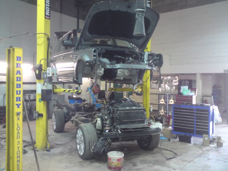

Je crois avoir vu une photo , je cherche , mais meme si ce ce n'est pas un vrai chassis échelle indépendant il semble qu'on puisse séparer l'habitacle du berceau moteur/boite/trans/ponts
François
François
Re: changement de la pompe à gavage sur TD5
François
François
- Messages : 13643
Bon........fa a écrit :
on voit ca
