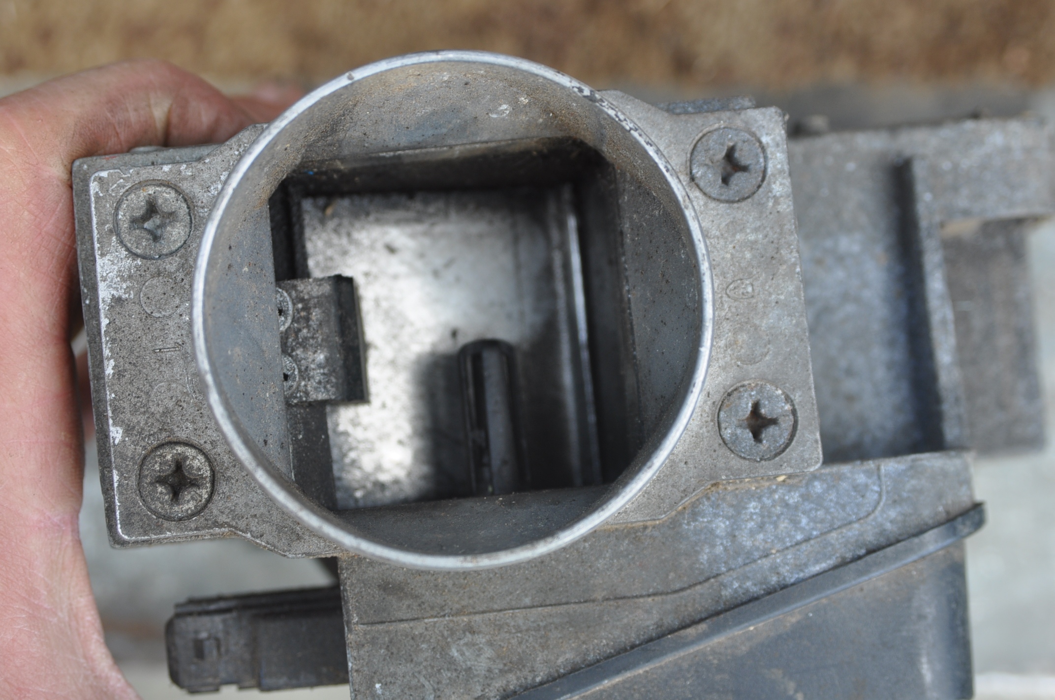

1) 2) Débitmètre sans clapet, le capteur se trouve dans le petit trou sur le coté dit à fil chaud, Ben oui plus il y a d'air, plus il est refroidi ce qui modifie la résistance du fil en gros.

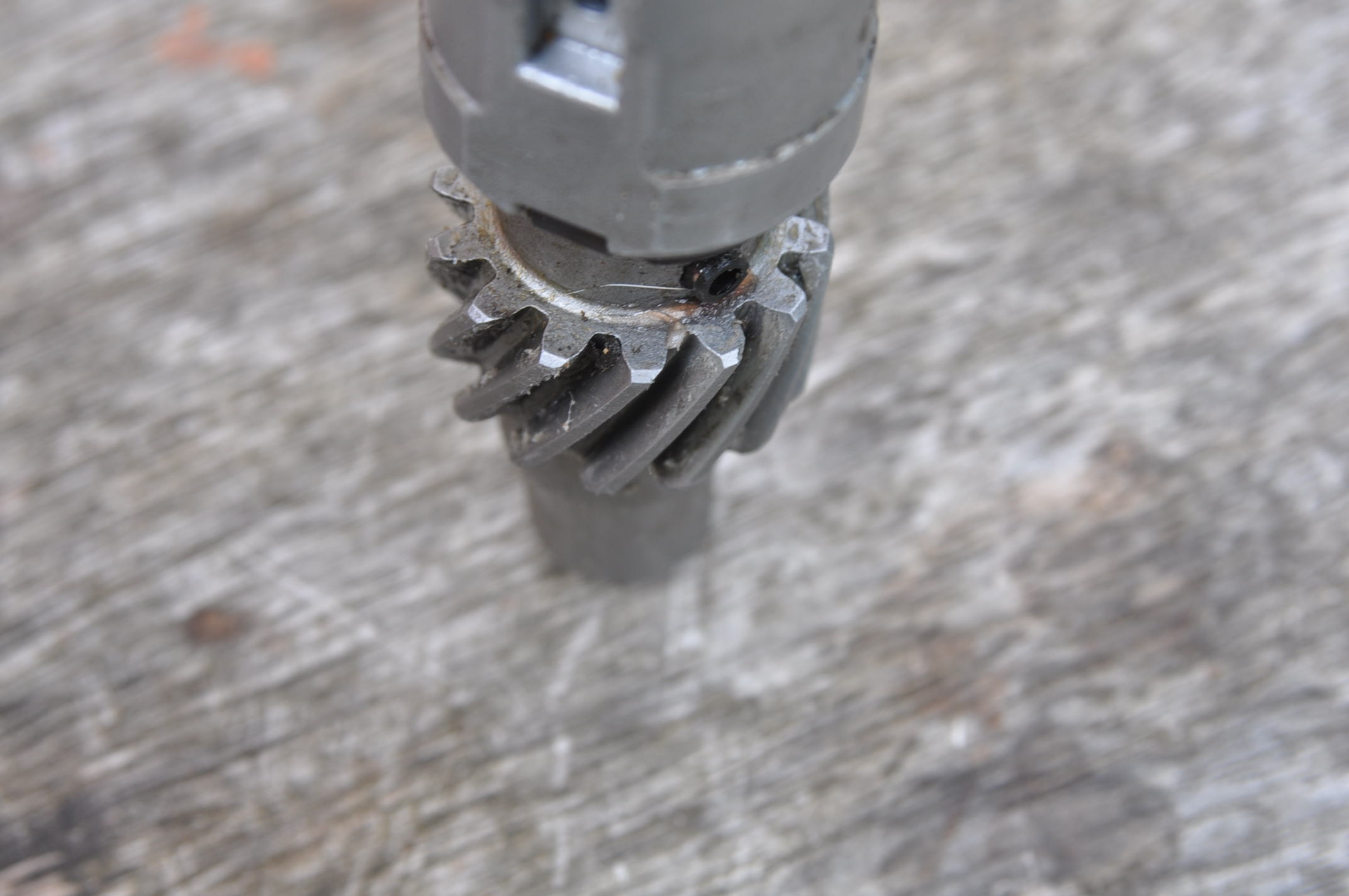

8 ) La forme hélicoïdale du pignon d'entrainement ramènera le doigt sur la position du plot du premier cylindre.

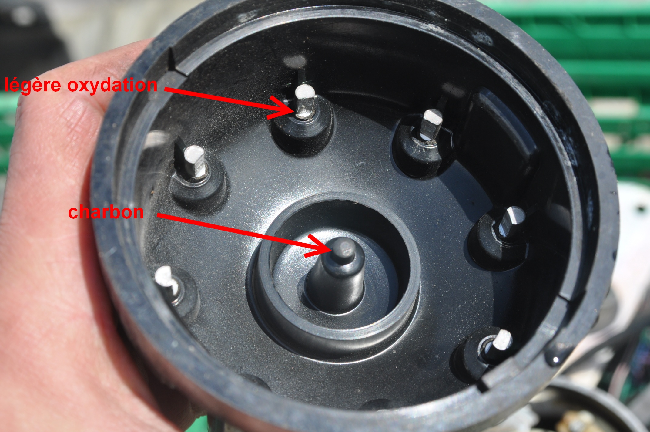

18) Contrôler l'état du charbon centrale, son usure et son ressort. Contrôler les plots de distribution, ce n'est pas un peu d'oxydation qui va empêcher la THT de passer. Veiller quand même a ce que cette oxydation ne parte pas en profondeur, des fois c'est trompeur, un petit grattage permet de s’affranchir de ce doute. Vérifier aussi si le plastique de la tête n'est pas fendue. sur la photo, cette tête est bonne.

Déditmètre à clapet, à mon avis si il est explosé, il y a peu d’espoirs, c'est le clapet qui active le curseur d'une résistance, il faudra vérifier le fonctionnement à l’ohmmètre en fonction de la position du dit clapet en le manœuvrant au doigt. En veillant a ce que le clapet n'ait pas de point dur.Feub a écrit :
Pour le débitmètre, vers 1989 le débitmètre est devenu un modèle a fil chaud, juste avant les 3.9 qui ont aussi le modèle a fil chaud: Pour moi, si tu en trouves un a volet c'est bon, et tu peux le trouver ailleurs (il n'est pas spécifique au range!) mais de la a te dire ou le trouver facilement! Mais essaye en le débranchant déjà.

Salut à tous,
Pour répondre à Feub, le problème viendrait du débimètre ou d'une pièce satellite?
J'ai acheté le débimètre alors qu'il était monté sur un range et qu'avant de la démonter, le gars a démarré son véhicule qui tournait comme une horloge. De plus, lorsque je l'ai ensuite monté sur le mien, il a démarré aussi et tournait même lorsque j'ai accéléré.
Comme il semble maitenant s'étouffer dès que l'on accélère, quelqu'un pourrait il me soumettre une origine probable? Je n'ai pas retrouvé mais sur landroverfaq j'ai vu un jour qu'un problème de mise à l'air pouvait entraîner l'arrêt du moteur?
Encore et toujours merci d'avance.
Re: PAS D'ESSENCE QUI ARRIVE
Le mieux serait d'avoir un autre range 3.5 efi à coté pour faire des essais...
Sinon, tu peux avoir un fil coupé au débitmètre, ou ailleurs dans le faisceau, et le fait d'avoir installé un autre débitmètre à fait bouger le câble qui a refait contact pendant un temps...
Ca peut aussi être ton ECU qui a un pet, et qui flingue les débitmètres...
Il faut reprendre tous les tests depuis le début à mon avis!
