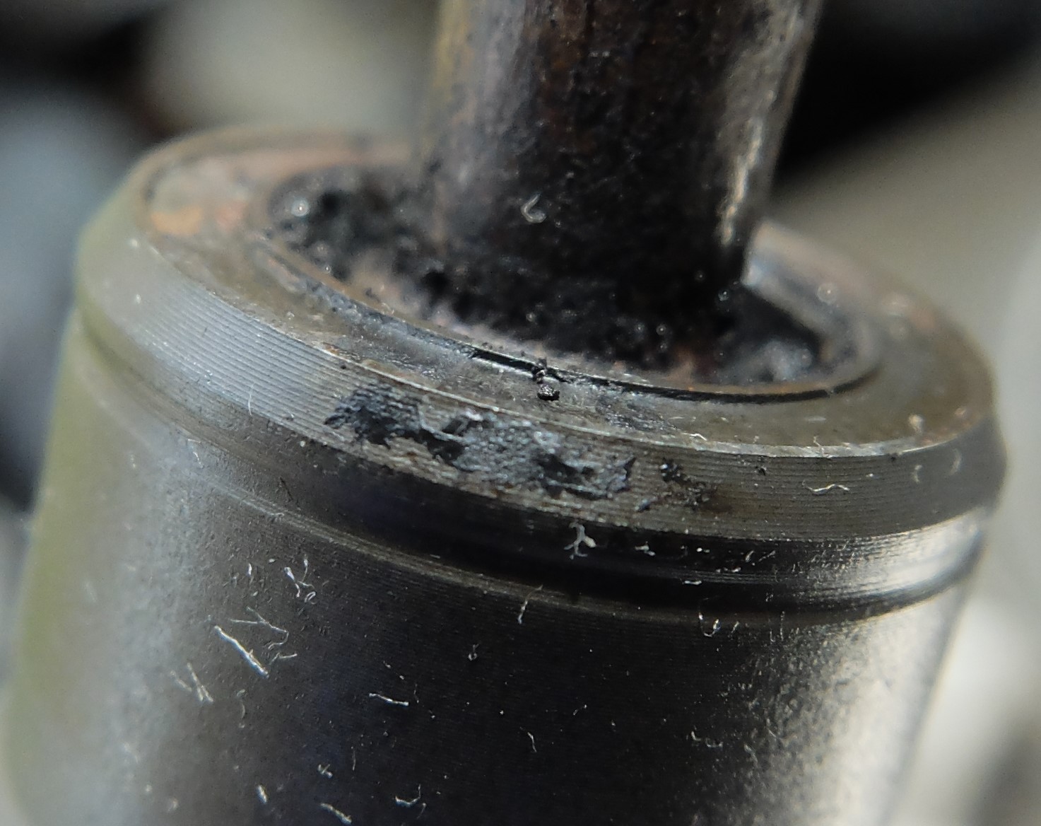

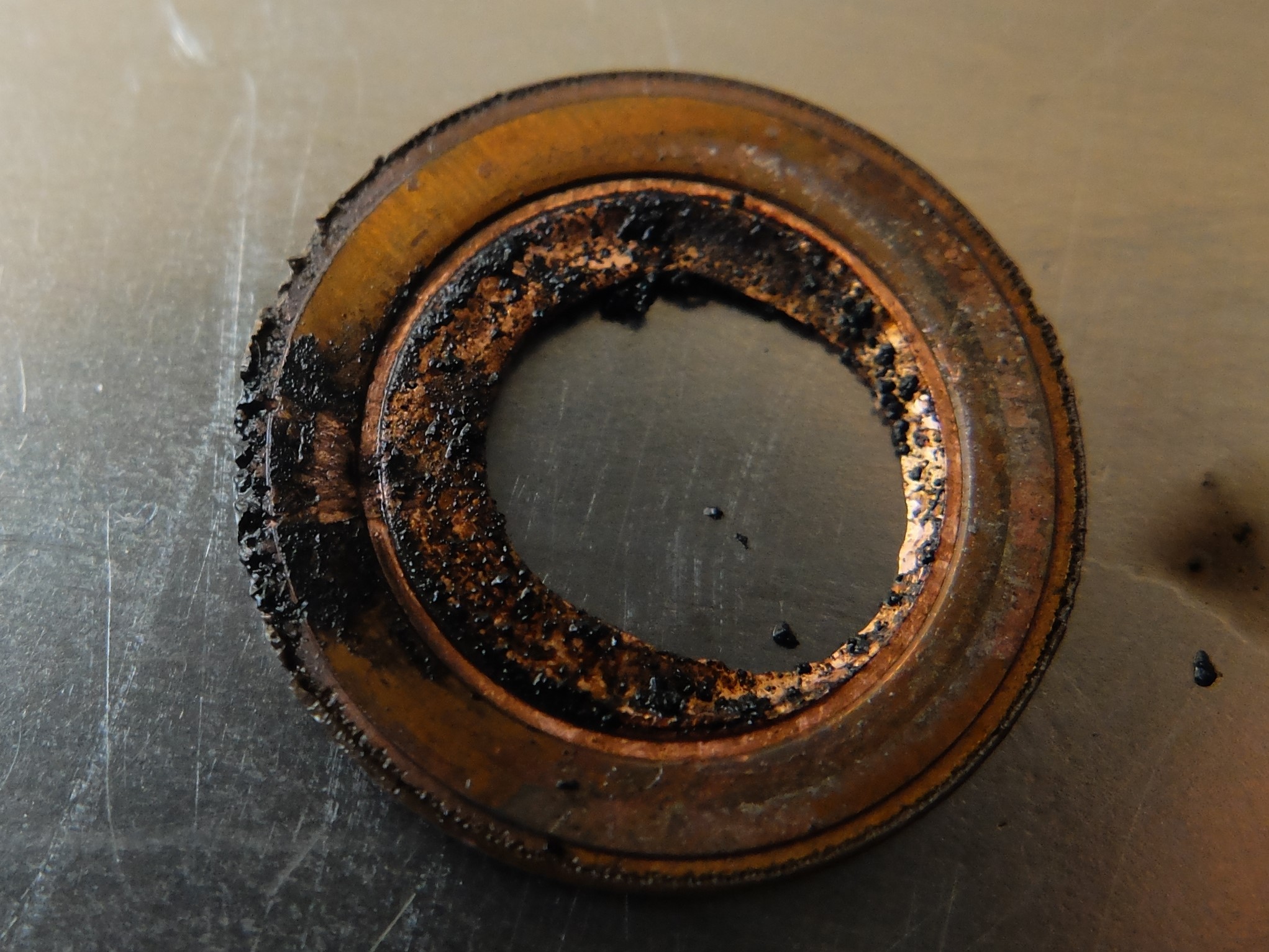

pour info :
fevrier 2014 15 jours avant le depart pour l hivernale landrauvergne le defender td5 demande quelques tours de demarreur pour démarrer ( avant il démarrait au quart de tour ) cela empire au fil des jours puis la pompe immergée devient bruyante et demarage de plus en plus difficile à froid ou après un arret prolongé ( 1/4 d heure ). Je change la pompe + la tuyauterie du réservoir jusqu au moteur car connexions ( de 2002 donc cuites ) cassées au démontage . pas mieux demarrages difficiles à froid comme si le circuit était desamorcé puis arret du moteur apres 3 km et obligation de repurger pour repartir . Pas de fuite de gasoil et pas de gasoil dans l huile .Après consultation des forums je demonte les injecteurs et je trouve cf photos jointes : un passage de gaz de la chambre de combustion du deuxieme cylindre vers le circuit de gasoil via un joint cuivre d injecteur mort ( 248 000 km ) alors que les joints toriques sont en bon état .Ce qui explique très bien qu il n y ai pas eu de gas oïl dans l huile ni de consommation excessive de gas oïl mais de l air dans le circuit

J'ai donc changé mes joints, les toriques semblaient nickel, mais en revanche les joints cuivre ....
Donc, c'était bien ça: perte d'étanchéité entre la culasse et le nez d'injecteur et remontée de gaz de combustion dans le circuit carburant qui conduite au désamorçage....
