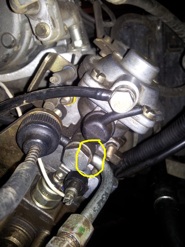

J'y ai jeté un coup d'oeil hier soir, la fuite provient de ce banjo, le tuyau à beaucoup de jeu et le gasoil coule à flot. :mrgreen:
Savez vous si la pièce peux s'acheter indépendamment ?

Salut , peut-etre juste a réduire un peu le tuyau et le ré emmancher ? ou remplacer le tuyau ?
Re: Disco 300 TDI, Perte Gasoil PI
Sur ce que tu as entouré en jaune, je ne vois que la vis du banjo qui peut être desserrée.
Les 2 rondelles cuivre sont elles présentes?
As tu essayé un resserrage ?
Ou alors la liaison du tube rigide avec la partie extérieure du banjo (celle traversée par la vis banjo) est déssoudée.
nomansland a écrit :Salut , peut-etre juste a réduire un peu le tuyau et le ré emmancher ? ou remplacer le tuyau ?
Stef, tu parle du tuyau plastique noir emmanché sur une olive à gauche de la vis banjo ?

La liaison rigide sur le banjo a beaucoup de jeu

Bon pièce changée
le tube du banjo était bien fissuré

Oui mais je m'interroge sur la raison de cette fissure.
J'ai pu constater qu'une des fixation plastique présente sur le tube est cassée.
Est ce les vibrations pourraient être une des causes de ce soucis ?

On avait abordé le problème de fuite sur le retour dans ce thème: Fuite faisceau retour injecteur sur Def 300Tdi
Tu peux avantageusement remplacer ces fixations, ou bridages, qui sont là pour éviter les frottements des durites entres elles, avec un bout de durite et un collier d'électricien. Voie le principe dans ce thème: durites d'eau ,chauffage habitacle
Vérifie l'état des silentblocs moteur et boite, et que tu n'as pas des bouts de bois à la place des amortisseurs, ce qui pourrait générer des vibrations ou des accoues inhabituelles.
Sur ta photo, on dirait que le coude a été contraint dans le mauvais sens, et qu'il n'a pas fait preuve d'une souplesse extrême; habituellement, c'est à la base qu'ils cassent, ou à l'olive qu'ils fuient.

Super LØLØ pour le lien
Mes amortisseurs ont 10000km dont 6000 fait en Islande cet été.
Je vais regarder pour les silentbocs.

Salut ; Bin c'était pas si grave que ça !!
Assez peu commun comme casse !
Les pistes en tôle ondulée que tu as eu en Islande doivent pas être étrangères au phénomène! :wink:
