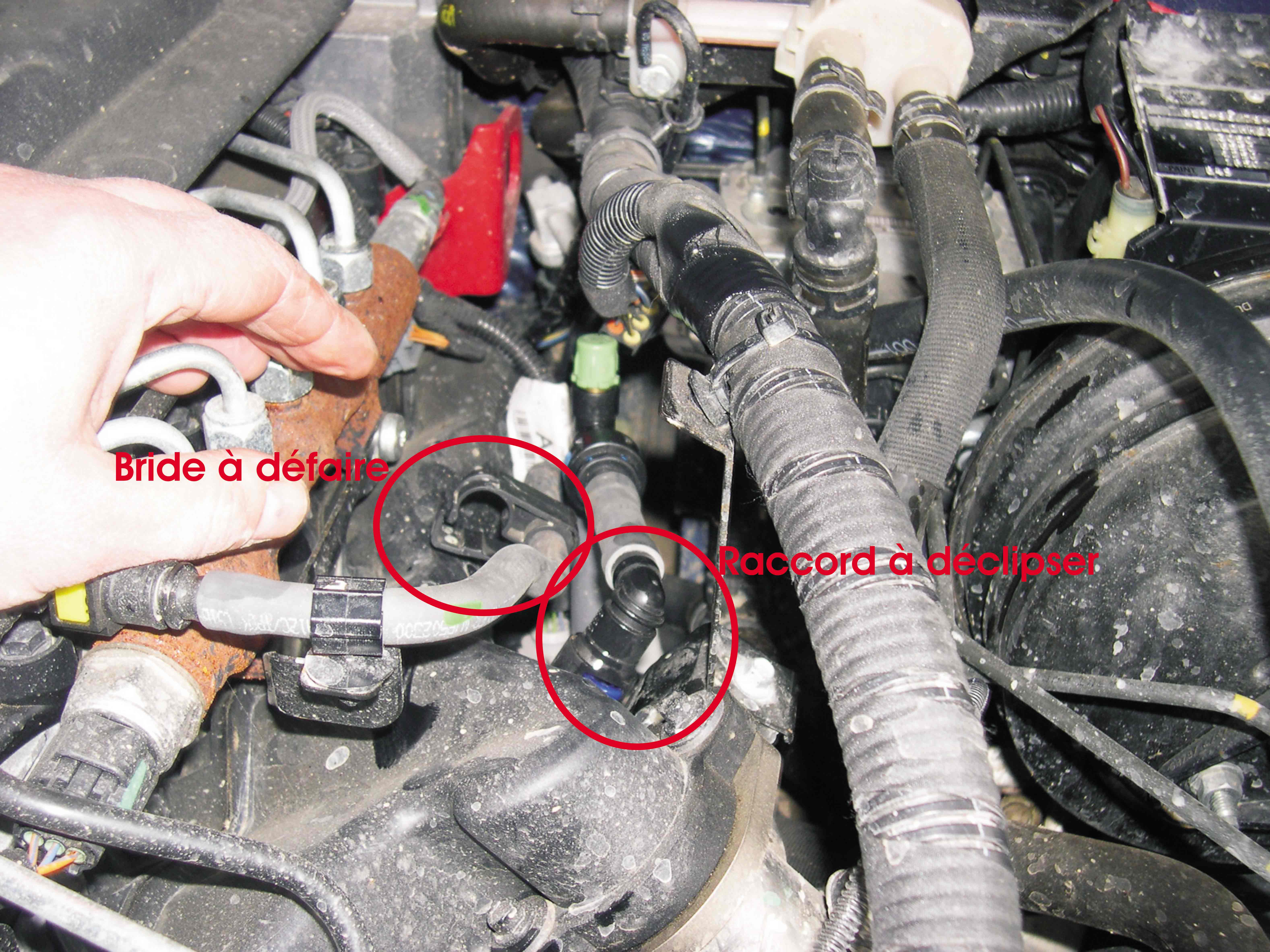

Procédure en image :
Raccords à déconnecter :
Positionnement des raccords du moteur TD4 :

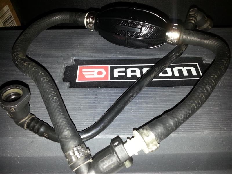

Connexion aux raccords de votre poire d'amorçage :
Poire d'amorçage et raccords pour TD4
Fabrication d'une poire d'amorçage avec des raccords standards d'origine PSA prélevés sur un moteur TDI
La poire achetée dans un centre Bosch a des raccords de 8 mm sur lesquels on fixe les durites PSA (même raccords rapides que le TD4)

c'est beau!!!! :mrgreen: :wink:
je vois que tu commence à avoir du bazar à transporter dans ton taxi!!!
