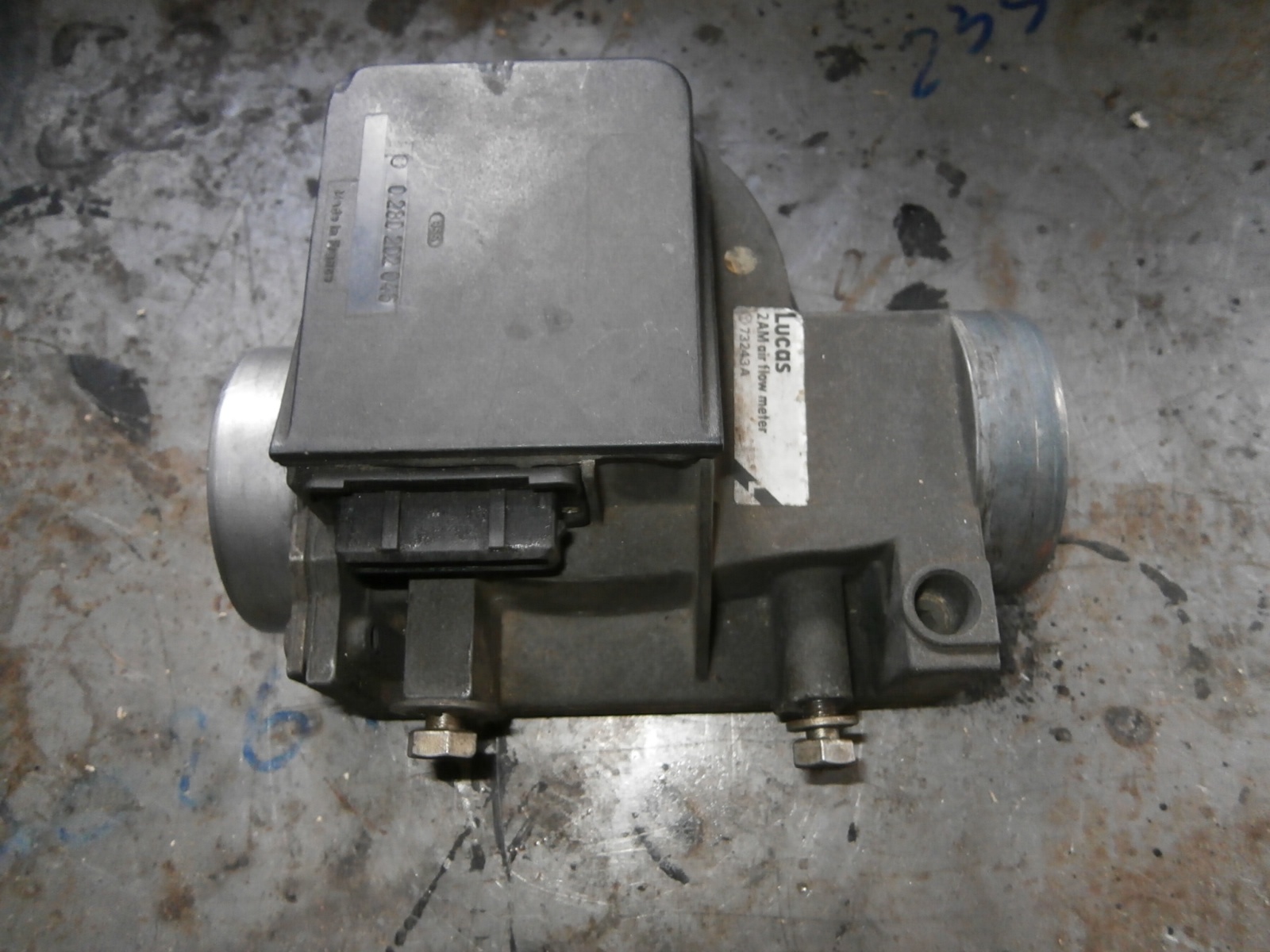

Par contre j'ai un problème avec le débitmètre, certainement comme je l'ai lu, à cause du gpl ou autre, ça ne change rien à mon problème.
La ou ça devient très embêtant c'est que je ne trouve aucun débitmetre compatible avec le mien qui est un Lucas 2AM 73243 am, prise avec 7 fils,

Quand je l'ai acheté tout marchait bien jusqu'au moment ou j'ai lavé le moteur, le cache en plastique noir du débitmètre est parti et il a prit la flotte
Suite à ça il s'est mis à tourner au ralenti normalement mais déconnait à l'acceleration ( mème légère ) je l'ai ramené en roulant au gpl ( donc l'allumage n'a rien ), j'ai séché le débitmètre, il marche mieux mais déconne à partir d'environ 2500/3000 trs.
Il y a à l'interieur le potentiomètre avec une vis cruxi, je l'ai desserré et ai " réglé " la position du potar légèrement plus haut, depuis le ralenti est plus régulier, il tourne mieux mais déconne toujours dans les tours.
Voila, j'espère m'etre bien expliqué, c'est vrai que je n'ai pas la preuve que le débitmètre soir bien en cause mais bon ............... !!

c'est donc bien un débitmètre à fil rouge, sur le mien, un 3.9 L gpl, c'était soit un flash back et là c'était mort irrémédiablement, soit un ralenti instable et rata-touillage à 2500/3000 trs et là c'était toujours cette foutu broche de connexion sur le coté qui merdait principalement à cause d'un jeu important dans la partie femelle, même en retendant les deux agrafes.
pour le vérifier, il faut faire tourner le moteur, prendre la connectique dans une main en la faisant bouger de droite à gauche et de haut en bas et en appuyant dessus, tout en actionnant la biellette d'accélérateur, et à un certain moment ou une certaine position de cette connectique, il se met à tourner correctement. (pour réduire le jeu et faire un bon contact, j'avais déposé un peu de soudure à l'étain sur les plots mâle, fastidieux, périlleux, mais efficace)
pour trouver un débitmètre maintenant ça doit pas être simple, il y a encore 10 ans, tout bon spécialiste GPL avait sa source d'approvisionnement car c'était principalement la source d'emmerdes sur beaucoup de marques de bagnoles différentes.

Il ne s'agit pas du débitmetre 3.9 fil chaud mais de celui du 3.5 à clapet ( inj 87 ) qui lui en général ne supporte pas le flash-back ... à contrario du 3.9 qui lui y est "quasi" insensible .

Merci pour vos réponses.
Pour l'instant j'ai trouvé un Lucas 2AM avec prise à 7 broches ( monté sur une Jaguar ) je vais essayé et vous dirais ce que ça donne.

bonjour,lorange a écrit : Il ne s'agit pas du débitmetre 3.9 fil chaud mais de celui du 3.5 à clapet ( inj 87 ) qui lui en général ne supporte pas le flash-back ... à contrario du 3.9 qui lui y est "quasi" insensible .
j'en ai cassé deux à cause du flash-back sur mon 3.9 L de 89 (il était GPL) j'avais fini par monter un raccord sur la durite avec une pièce en alu perforé de trou à 30° à l'intérieur de la durite qui dispersait l'effet de souffle et ouvrait cette durite, le flash-back n'atteignait plus le débitmètre, et les conséquences financière bien moindre, car il suffisait de changer le bout de durite.
j'avais d'ailleurs déposé une lettre solo, mais jamais déposé le brevet, le gpl n'ayant pas pris l'extension promise à cette époque, et la technologie évoluait vite donc pas rentable de déposer un brevet pour ça. (faudrait que je retrouve cette lettre d'ailleurs )
à l'époque, un débitmètre coutait 560 €, un bout de durite 5 € et en gpl, même avec un allumage en excellent état, il arrivait à péter ..

Hummm !...... T'oublis le CT , il faut qu'il tourne à l'essence et qu'il passe en Co d'autant qu'avec un holley ou Edelbrok ... c'est pas non plus gagné !
Le flash-back n'est pas une fatalité !....
Les rares fois que cela n'est arrivé , c'était lié à une prise d'air .
Perso , je n'ai jamais cassé de débitmètre HW suite à un "retour" pour les rares fois que j'en ai eu ....
J'avais ce clapet aint FB sur mon 3,5 de 89

Pour le débitmètre, après avoir démonté, j'ai aussi un clapet anti retour, j'ai surtout un diffuseur qui envoie le gaz en entrée du débitmètre mais qui réduit le diamètre à 35 mm au lieu de 70 mm !!!!!!! je vous laisse imaginé la perte de puissance.
J'ai recu mon nouveau débitmètre mais n'ai pas encore eu le temps de le monter, je regarderai en mème temps l'histoire du diamètre d'entée .

Le "diffuseur de gaz doit se trouver après le débitmètre ... pas avant
La différence de diamètre est normal .
T'as réussi à trouver un débitmètre !.... Chapeau !...
