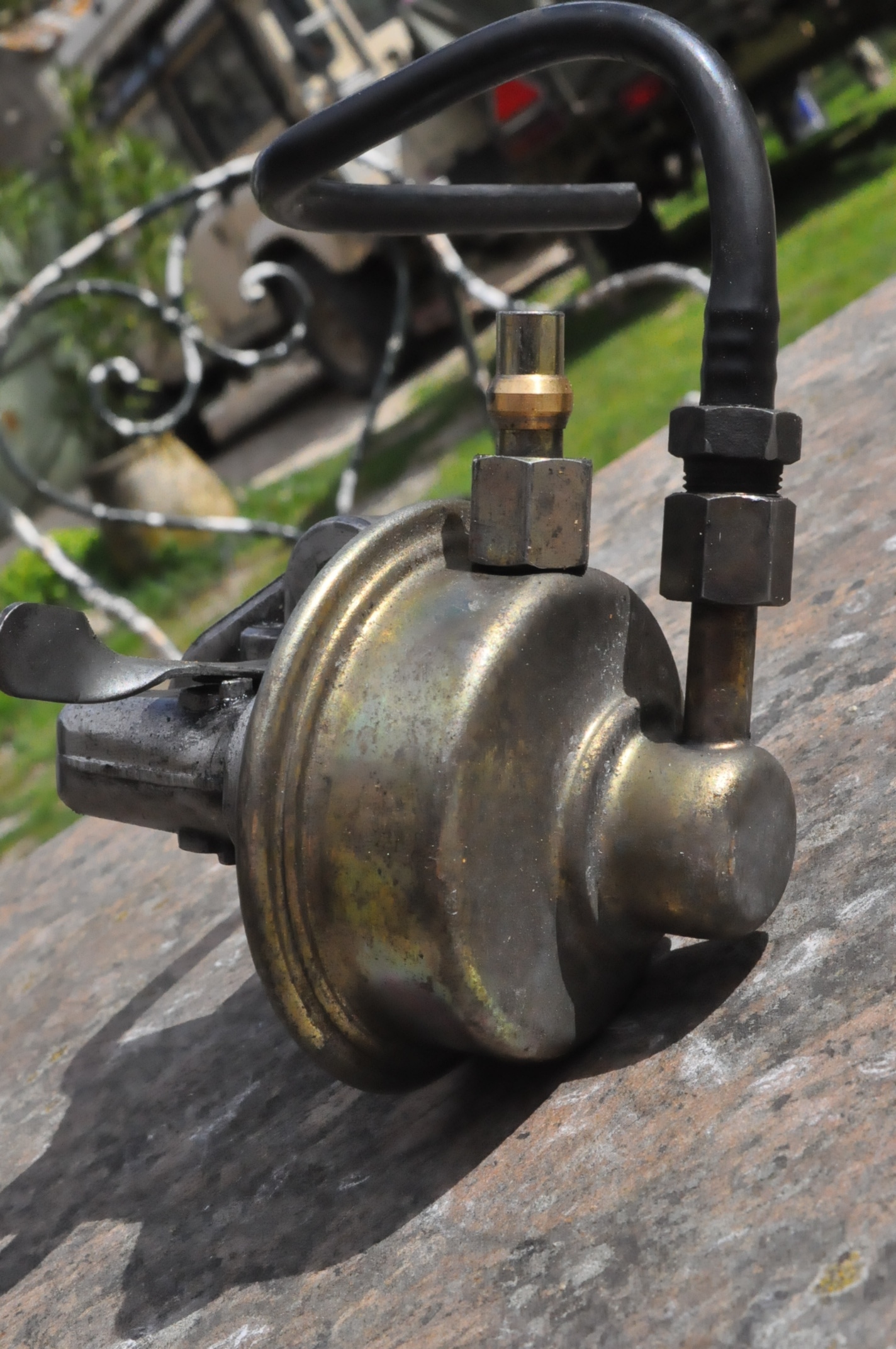

Salut, bienvenue,lariegeois a écrit :La poupette, a plat le go arrive seul par l'aspiration et en cote un manque de pression donc le moteur s'étouffe
et bien vue aussi, tu voulais dire la pompe de relevage de gasoil. J'en ai changé une récemment sur un range 300tdi d'un ami, le corps plastique à l’intérieur était fendu. A+

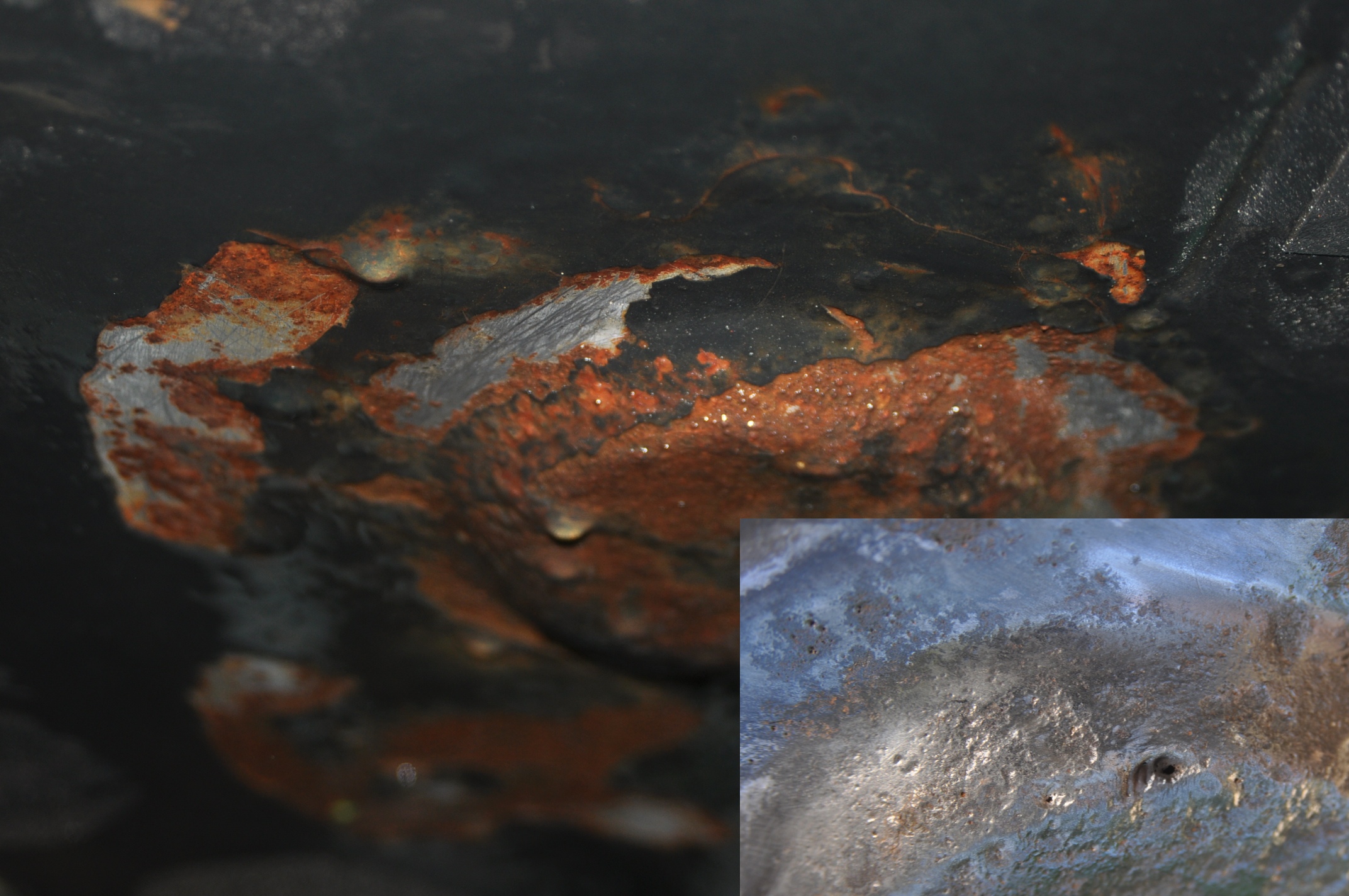

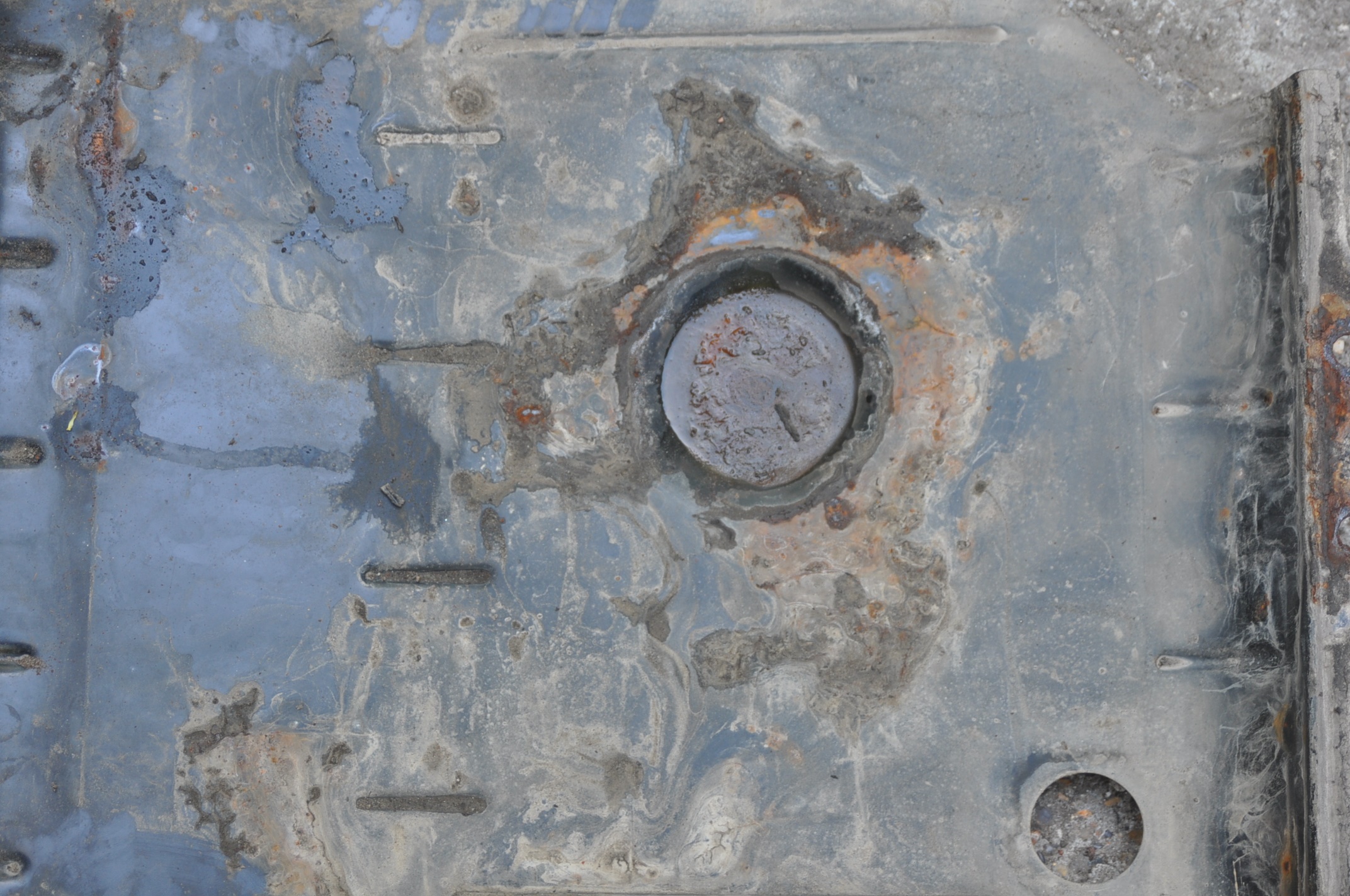

Mouai... sur un réservoir tout beau tout neuf, en bonne santé, pourquoi pas, mais...
Il est probable que lorsque tu enlèveras le blindage, tu risques fort de tomber sur de la dentelle. Entre le réservoir et son blindage, il s'accumule de l'eau, des petits cailloux ou du sable, qui avec le temps ronge par l’extérieur les réservoirs, surtout au niveau du puits de jauge:
L’intérieur du blindage fraîchement démonté, on voit de l'humidité accumulée a l’endroit du puits de jauge. Et évidement, dessous au niveau du réservoir et particulièrement du puits de jauge, après grattage du réservoir, tu trouves de la dentelle. Donc, dans ce cas si en plus le réservoir est oxydé aussi à l'intérieur, la galvanisation à chaud, n'est pas possible, car il faut traiter la surface avant de galvaniser, et là, c'est sûr, le réservoir devient transparent, avant même d'être galvanisé, et si galvanisation il y a, une partie du réservoir va disparaître dans le bain, donc cela me parait difficile comme opération sur un vieux réservoir.
Si il n'est pas trop pourrie à l’intérieur, on peut braser les petits trous à l'argent qui a un point de fusion assez bas,
Peut-être que le plus simple est adapter un réservoir plastique de def, ou de trouver un réservoir sain, neuf ou d'occasion.
Une petite idée de prix chez PADDOCK par exemple.
Bon évidement, je ne sais pas trop comment cela ce passe dans ta campagne lointaine, ils sont peut-être capable de te l'étamer à chaud comme une théière, ou de te le nettoyer avec une bétonnière et une poignée de gravier... ou dieu sait quoi et de te faire un réservoir neuf un avec malade. Vois avec les experts locaux.

petit retour et denoument de mes soucis avec ces coupures ... apres demontage et nettoyage du reservoir, nettoyage du deconteur, changement des filtres a gasoil ( j'en ai deux montés l'un apres l'autre) et changement de la pompe de gavage je reprend le def et rentre avec a la maison et paf sur la route ca me refait la mm panne en ouvrant le capot il s'avere que la cosse de l'alimentation de l'electrovanne de la pompe a injection etait mal mise
fin de l'episode ( enfin esperons)
