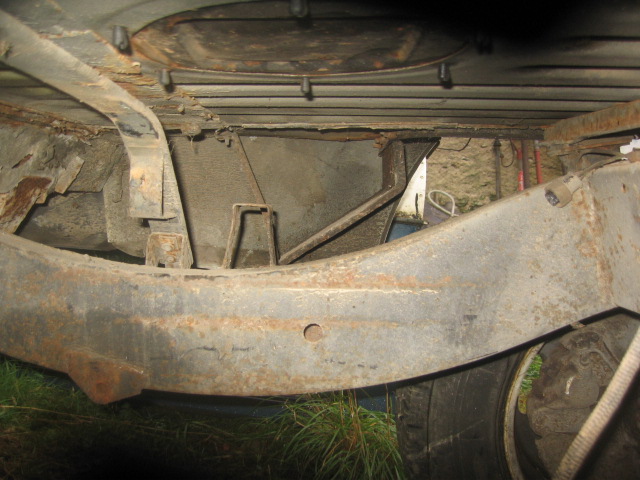

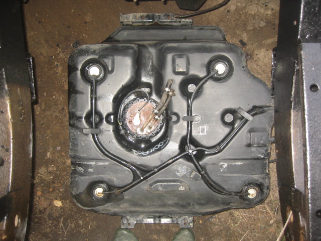

reservoir plastique disco 300 présenté sous le châssis du 110: Les fixations sur le disco: L'espèce de cerclage latéral sur le réservoir du disco. La goulotte qui nécessite la découpe du châssis du land. walidbk : Pour te faire une idée de la façon dont est fixé le réservoir sur un def, vois ce thème : Defender, tuto remplacement traverse arriere.
Compliqué... Même si tout peut se faire bien sur.
