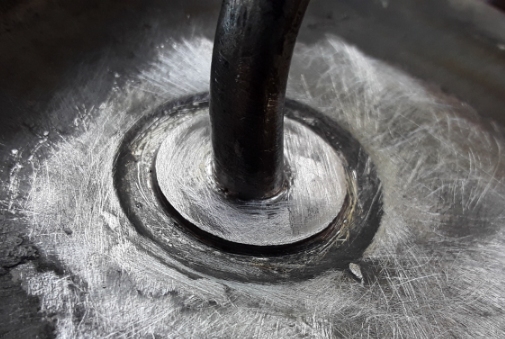

Re: Tuyau monté sur Réservoir
Salut l'équipe.
J'avais mis de côté la réparation du réservoir et faisais autre chose sur le Land.
Je m'y suis mis aujourd'hui. Dégazage préalable de 24h avec une solution d'eau et de lessive de soude. Le réservoir est sec depuis 6 mois mais on est jamais trop prudent.
Dépose du tuyau au chalumeau. Effectivement, c'est bien brasé à l'étain. Torero
J'ai bien décapé le tuyau, le perçage et autour de celui-ci. J'ai fait attention à laisser l'étamage.
Ça se soude super facilement si bien préparé.
Résultat après nettoyage de la soudure :
