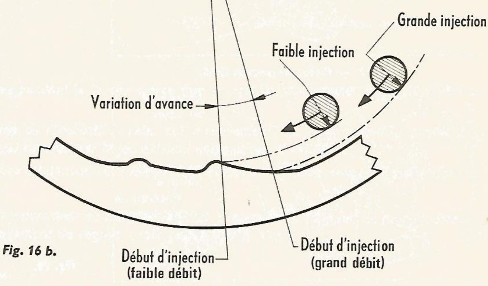

Pour les has been, voici de quoi ce à quoi je fais allusion lorsque je parle de l’incidence de la quantité de combustible admise sur la course et la position des pistons radiaux :

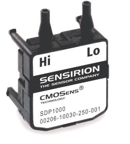

Ces mesures se réalisent simplement avec un transducteur de pression adapté aux pressions à mesurer (20 à 30 KPa si j’ai bien lu la doc).
Voici un exemple des transducteurs que j’utilise régulièrement pour ce genre de cuisine. Même principe qu’un capteur de pression de rampe, seule la gamme de pression diffère. C’est un outil redoutable d’un prix modique (comme ses dimensions), surtout couplé avec un oscilloscope. Mais de nombreuses mesures — dont celle qu’il conviendrait de faire — ne nécessitant pas le suivi de phénomènes très rapides, peuvent être réalisées avec un voltmètre branché sur le capteur, lui-même alimenté par une simple pile dont la tension est réglée au moyen d’un potentiomètre rotatif.
Par ailleurs, la dépression en amont de la pompe d’alimentation doit présenter certaines caractéristiques.
La mise en dépression lors de la mise sous tension de la pompe d’alimentation doit s’effectuer pendant un temps relativement court. Le problème est que ce temps n’est pas précisé dans la doc (ou je ne l’ai pas trouvé).

Escanogat : lors de nos échanges sur ton problème de commande turbo, nous étions d’accord pour critiquer le choix de gérer la pression de rampe via une soupape de dosage et non via une soupape modulant directement la haute pression. Depuis — et l’étude de ce sujet y est pour beaucoup, comme quoi il n’est jamais inutile d’approfondir — j’ai changé d’avis : je trouve cette manière de faire très élégante, car elle évite le brasser du gas oil pour rien (ce qui le fait chauffer et consomme de l’énergie pour rien) et évite les bidouillages à la Bosch, je pense notamment à leur système de neutralisation du troisième piston, que je trouve relou de chez relou…

Pour le savoir, il n’y a qu’un moyen : mesurer la montée de la dépression dans le circuit d’aspiration reliant le réservoir à la pompe. C'est en effet le seul paramètre permettant d'approcher le débit admis par la pompe de transfert.
Évidemment, pour ceux que cette technologie rebute, le recours au dépressiomètre reste possible, bien que moins précis et maniable.
