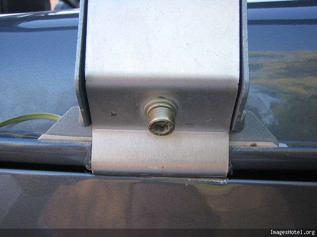

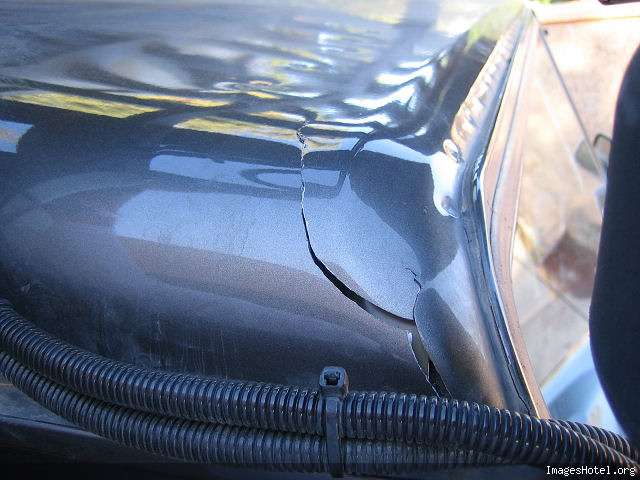

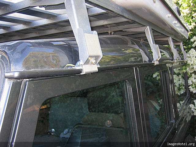

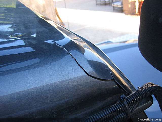

Je vous joins quelques photos pour que vous compreniez bien ce qui se passe. Si quelqu'un a une idée pour réparer, je suis preneur
Pour éviter que cela arrive à quelqu'un, j'ai analysé la cause probable de cet incident :
J'ai fait poser ma gallerie en France par mon concessionnaire qui visiblement n'a jamais été sur une piste Du coup il a positionné les pattes de gallerie à des endroits faibles, c'est à dire à des endroits ou la gouttière n'a pas de structure en dessous d'elle ce qui entraine une déformation rapide empêchant même d'ouvrir les portières tellement l'affaissement est prononcé (pour moi c'était côté conducteur) Du coup, ça a du tirer du côté droit du véhicule, entrainant une rupture de pavillon.
Je ne sais pas si quelqu'un a déjà rencontré ce problème ? Si c'est le cas peut-être pourrions nous échanger afin que tout le monde en profite.
La gouttière affaissée
Dur, dur d'ouvrir la porte
C'est grave Doc ?

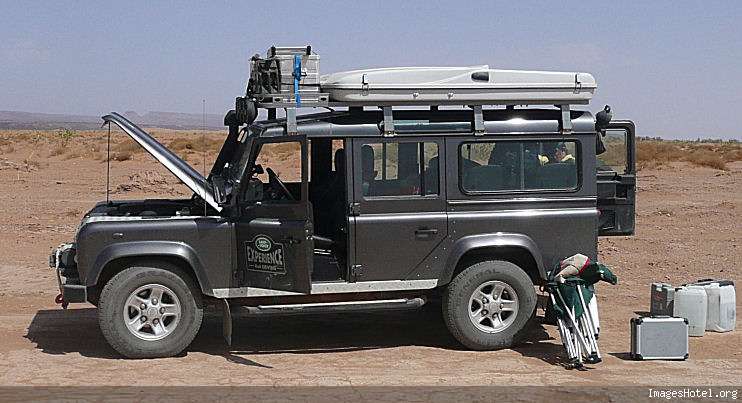

Ben j'ai déjà ma James Baroud qui doit faire environ 80 kg et puis je mets généralement sur l'avant ma caisse à outils (30kg) et deux jerrycans de 15 l chacun !RR VM 1992 a écrit :Bonjour,
Il est vrai que 4 barres de portage c'est faible (5 et 6 est un mini en raid surtout avec du carburant sur le toit)
Il y avait quelle charge environ sur cette galerie ?

Effectivement on est proche de 60 kg pour la seule barre avant !
En général devant on a au minimum deux barres voir trois :
- une proche du montant de pare-brise,
- une près du montant de porte,
- avec si possible une reprise des efforts sur la charnière de pare-brise.
Exemple (ce 110 a plus de 60000 km de raid a son actif) :

si c'est pour une réparation minable et pas cher une tôle d'alu de 1.5mm (carré de 50x50 chez bricotrucmuche) que tu reforme sur place avec une maillet en bois, tu badigeonnes de joint silicone pour salle de bain, tu y plante une vingtaine de rivet et basta....
du temps que tu es à la bidouille, tu redresses tes gouttières avec une clef à griffes de plombier....
coût de l'opération 5€
sinon faut le changer point, et assumer le prix de casse.. ou le démonter, le porter chez un carrossier pour le faire ressouder et repeindre. quasi le prix du neuf si bien fait..

Euh sinon, histoire de dire un truc sérieux quand même, les galeries hannibal ont un "fer plat" tout le long de la gouttière, histoire de mieux répartir les efforts.
http://www.hannibal.co.za/default.asp?pageid=1832
