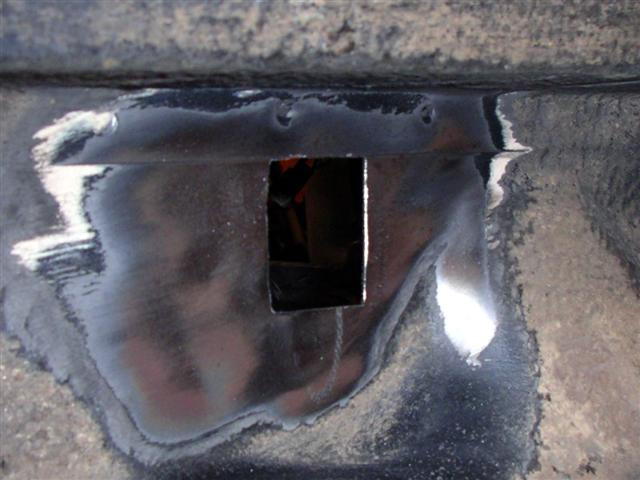

Un trou à reboucher. ce trou est un accident lors de l'ablation de différentes pattes sur la paroi de la cave à pieds à droite. Les disques évahtail sur disqueuse sont extrêmement agressifs... Méfiande !!!
Le trou est agrandi (meuleuse droite + limes).

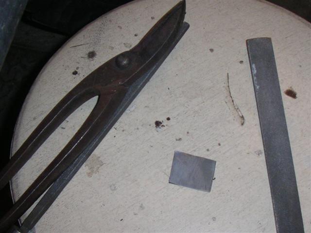

La mesure au palmer donne une épaisseur de 0.9 mm. Une rustine est découpée dans dans un morceau de tôle récupérée sur un autre RR. Cisaille à tôle + limes.

La rustine doit s'ajuster parefaitement. Lime et patience. Elle est mise en place...

C'est parti. La tôle malade est largement découpée. Disqueuse au début, puis meuleuse droite pneumatique avec une meule cylindrique, puis finition à la lime. Les positions de travail sont très pénibles. Mal au dos, au cou, bleus un peu partout...
Petit à petit, la rustine est ajustée de façon à ce que l'écart de dépasse pas le 1/2 mm.
C'est le moment de souder... La pièce est difficile à immobiliser. Le passage de roue est une gêne considérable. Au premier pointage, trou de la tôle du tablier. Cette tôle fond comme neige au soleil. Le pointage se fait alors en tirant de petits traits en travers de la jonction des tôles, en allant de la rustine vers le tablier. Ca va beaucoup mieux.
Tentative de réalisation de cordons. Echec ! La tôle du tablier n'apprécie vraiment pas. Donc, soudage en pointillés. 1 seconde de soudage, arrêt une seconde et ainsi de suite.
Ultra moche ! Il va falloir ragréer et reprendre les zones défectueuses, passer de l'autre côté, et ainsi de suite... Je commence à comprendre ce que voulaient dire ces jeepers qui parlaient de reboucher les petits trous restants par brasure ou soudo-brasure.
Impossible de se servir des outils à disposition. Il va falloir acheter une petite meuleuse d'angle pneumatique
Et il y en a un autre...
Faut vraiment avoir envie d'y arriver. C'est décourageant. Le soudage en position est une vraie galère. On ne peut pas orienter la torche comme on veut, le masque et la tête cognent partout, on y voit mal.
Je ne pense pas que le poste à souder soit en cause, puisque à l'établi tout se passait très bien. Il est évident que le manque d'expérience est le principal problème. Ensuite, la nature de l'acier du tablier y est certainement pour quelque chose. Et pour finir, il est possible que la préparation des bords du trou soit imparfaite : l'ébarbage les amincit quelque peu, et les rend donc plus faciles à trouer. La lime est difficile à passer car on n'a pas réellement accès aux deux côtés en même temps.
