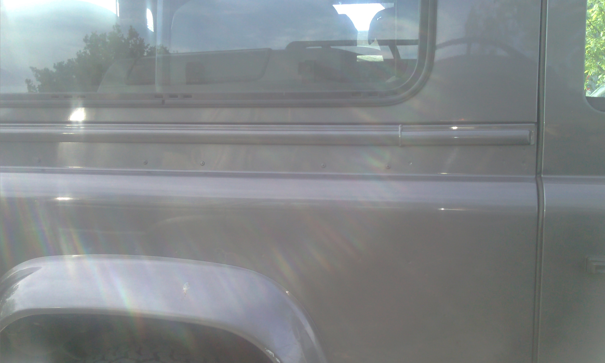

Que pensez vous de ces soudures apparentes sur la carrosserie d'un def trés récent que je n'ai pas résisté à prendre en photo?
C'est d'origine ces horreurs? je précise que sur un même côté, il y en a une à l'avant et une à l'arrière du passage de roue arrière

ça devait être la fin de la baguette et le début d'une autre !!!!
mais c'est vrai que ça ne fait pas très PRO !!!

ça peut pas être d'un seul morceau ce bout?POLAK a écrit :ça devait être la fin de la baguette et le début d'une autre !!!!
+1POLAK a écrit :mais c'est vrai que ça ne fait pas très PRO !!!

J'ai toujours vu ça sur les 110SW.
Par contre vu la gueule du cordon, le vieux John a du partir à la Retraite, et le jeune qui l'a remplacé a encore un peu à apprendre
C'est une honte de présenter en concession une bagnole à ce prix, et dans cet état. Ils n'apprendront jamais rien ou quoi ???

Salut, tous les lands ont cette soudure depuis le premier série II fin 58 début 59. Elles servent à fixer les angles du ceinturage de benne, de ce fait il y en a toujours 4 sur un 90 ou 110 standard, les 130 et HCPU étant des cas particulier. Un processus de fabrication qui a plus de 50 ans. Je ne sais pas si il y a encore beaucoup de marque ou même de modèle de véhicule qui peuvent se targuer d'une telle longévité. Nous roulons dans un musé de technologie encore vivante. Personnellement, je n'en pense que du bien. Pour ceux qui seraient passé au travers d'une page de la petite histoire lire ce thème: Couleur vert du logo Land Rover certes, il est long, il part en vrille, mais historiquement intéressant de ce point de vue.nanard833 a écrit :Salut,

Sacré LØLØ, je savais que ça te ferais réagir cette soudure à 2 balles mais tu as raison au fond, c'est adapté à l'usage pour lequel on le destine: tout sauf les terrasses de bistrots!

Ce que j'écrivais sur le ton du clin d'oeil sur le vieux John n'est pas complètement inventé.
Dans l'industrie on fabrique des machines, et la fluidité, sur une machine, on s'en fout, ok. Sauf que une machine, il on veut pouvoir surveiller son état (corrosion, fuites), il faut pouvoir la garder propre. Donc on la peint, si possible avec une peinture résistante et facile à nettoyer. Et une soudure qui dépasse, ça accroche les saletés, ça fait du travail en plus au nettoyage.
Mais surtout, concernant le Defender, un professionnel (artisan, armée ou entreprise) qui achète ce véhicule a toutes les chances d'être observateur de la qualité technique d'une réalisation. Une soudure foireuse, il la remarque, et se dit: "eh ben punaise, si c'est le même charlot qui a soudé le châssis, on est bien avancés" ... et il aura raison. Une soudure foireuse a toutes les chances de ne pas tenir dans le temps.
Tout le monde n'a pas la chance de vivre dans le fabuleux monde des bisounours, ou tout ce qui est sale est beau, et ou le land est Dieu.
J'ai fait mon semi-apprentissage chez un fabricant de machines-outil (rectifieuses centerless) en Bavière (on ne rit pas ). Leurs machines sont exportées dans le monde entier, je crois même que chez le Pater ils en ont
Bon bref, les éléments que je fabriquais, je les faisais selon un plan, avec des côtes. Ben si les côtes étaient respectées, mais que la pièce n'avait pas un bel aspect, quelle que soit la raison, elle était à refaire. Parce que l'image de l'entreprise passait par cette attention au détail, cette rigueur extrême il était impératif de la perpétrer. Les clients à l'étranger achetaient du "Made in Germany" et il y avait un minimum, c'était non négociable.
Pendant quelques temps j'ai bossé à l'atelier soudure (ça concernait principalement les bâtis des machines, donc des tôles de 2 à 3cm d'épaisseur et de la taille de plusieurs tables de ping-pong, et pourtant, des soudures comme on les voit sur les Defender en 2012, ça ne passait pas.
Dans les années 90 (je n'étais plus chez le même employeur), un de mes clients était Komatsu, une usine d'assemblage dans un coin paumé d'Angleterre. J'ai eu plusieurs occasions de visiter leurs lignes de montage. C'était bandant de voir les tourelles de pelles mécaniques de carrière (les grosses, là, tellement lourdes qu'on ne peut même pas transporter sur porte-char) arriver par les airs suspendues à des câbles gros comme le bras pour être posées sur les bâtis, tout propres. Eh ben les soudures sur des tôles de 5 centimètres d'épaisseur étaient lisses comme la peau d'un bébé, on voyait à peine qu'il y avait une soudure.
Tiens, si SKF (ou Timken pour ne pas faire de jaloux ) te fournissait des roulements avec une grosse bavure tout autour que tu t'entailles les doigts dessus, mais qui ne gêne pas le montage ou le fonctionnement du roulement, qu'est-ce que tu dirais? "ha ils ont bien raison, ça ne sert à rien de faire un truc propre, en plus ça ne se voit pas"? oui?
Voilà. tout ça pour dire qu'une soudure, elle ne coute pas plus cher si elle est faite avec soin, elle l'était dans les années 60, 70, 80 chez Land rover alors que les robots n'étaient pas chose évidente, et elle ne l'est plus aujourd'hui. Pourquoi? C'est lamentable, c'est du foutage de gueule, et c'est de la régression. Alors que le monde entier s'évertue à améliorer les produits, Land Rover n'en a que cirer de ses clients, et leur dit: "tenez, prenez ça parce que vous n'aurez rien d'autre".
On peut vivre dans le passé et dire "ha oui mais c'est rustique, imagine comment ils faisaient ces soudures, après-guerre, sur les premièers 80", avec des silex et des bouts de bois".
Bof, l'histoire oui, mais justifier l'incompétence par l'histoire, c'est pas mon truc.
Un autre exemple: un ami cherchait un 130 TD4, il a donc visité sa concession locale. Il y avait un 130, tout neuf, en exposition. Il fait le tour, regarde dedans, et au pied des places arrière, qu'est-ce qu'il voit? des copeaux d'alu. Quelqu'un a du repercer des trous pour installer les sièges ou un autre truc, et n'ont même pas pris la peine de passer un coup d'aspirateur.
Ce sont des choses que tu ne verrais jamais sur un produit Japonais ou Allemand.
ça m'attriste et ça me gonfle, c'est ces détails qui font que le modèle et la marque (on trouve ce genre de conneries sur les P38 aussi, donc c'est pas limité au Defender, et je ne connais pas les modèles plus récents, mais vu ce que j'entends sur l'incapacité des concessions à gérer les soucis de RRS et D3, je vois qu'il n'y a pas d'amélioration) finiront par mourir.
Et ce d'autant plus que j'ai bossé en Angleterre plusieurs années chez un équipementier, que j'ai appris à connaitre les qualités et les défauts des ingénieurs Anglais (j'en ai viré plus que j'en ai embauché ), caractéristiques que je retrouve systématiquement dans les autos venant de ce pays, et je me dis à chaque fois, à trois heures du mat, les bras ensanglantés et couverts de cambouis jusqu'au cou "punaise mais ils n'évolueront jamais, leurs bagnoles resteront toujours des prototypes. géniales, mais des prototypes. font chier".
Et je continuerai d'en faire rouler, des vieilles.
Mais je ne foutrai pas 30k ou 40k€ dans une soudure de merde.

Salut, tu as le sens du raccourci saisissant.kebir31 a écrit :Je ne foutrai pas 30k ou 40k€ dans une soudure de merde.
Cela me rappelle quand mon véhicule est sorti flambant neuf, si je m'étais dit que j'avais payé ce prix une soudure de cochon
Bon, j'avais fait à peine mille kilomètres, je me suis arrêté pour un plein de GO dans une petite station de village. Le genre de station où un gars vient encore servir à la pompe. A mi-plein il n'avait toujours pas dit un mot. Il regardait le Def. Et finalement il me demande : "c'est normal toutes ses petites crevures sous la peinture ?"
En fait il parlait des points de rivetage

je suis un peu d'accord avec Kébir, quand j'ai acheté mon TD4 sw toutes options, je n'ai pas acheté une remorque agricole, ni un engin de chantier artisanal, mais un véhicule cher, construit dans un monde moderne, (l'on peu très bien fabriquer des vieilleries en respectant le client) capable de passer à peu près partout, avec des conditions d'utilisation et de confort d'aujourd'hui (même si....)
hors, c'est fort bien décrit par Kébir, sous les sièges avant, à l'arrière également j'ai trouvé un fond de pelle de copeaux d'alu, 3 ou 4 boulons, 5 ou 6 rondelles, bref une honte..
et après 3 rappels en concession pour fuite d'huile en sortie de transfert, et que le moyen technique le plus évident pour colmater cette "Brèche" a été de coller le joint (circulaire interne), bin là tu te dit qu'il est temps d'aller voir les japonais ou les allemands
de toute manière, c'est un peu la fin de ce monde, mon bon LØLØ la fabrication doit être transféré en Inde en 2014.... peut-être par "chance" poursuivrons t ils cette oeuvre avec autant de respect de l'irrespect !!!
concernant les baguettes latérale soudée, j'ai toujours entendu dire que le morceau le plus court était la différence de longueur entre un 90 et 110 ? en sommes ils avaient qu'une référence de longueur, ensuite ils raboutaient suivant 110 ou 130 ?

Mon Def 300 Tdi :
La soudure, même si elle n'est pas parfaite, ne gêne absolument pas.
Par contre ce que je trouve inadmissible, c'est le joint au-dessus posé à la va vite.... source de fuite d'eau vers l'intérieur et de corrosion prématurée (traité depuis 14 ans avec du Rustol).

La soudure de la ceinture de caisse, on est d'accord, c'est du détail, c'est secondaire et on s'en tape. Mais c'est LE truc qui met bien en valeur le jemenfoutisme à tous les niveaux.

Suite à ces histoires de soudures visuellement insupportables, je me suis résolu à aller mesurer sur le mien l'ampleur du désastre que j'allais devoir me résoudre à supporter...Et la le choc...horreur et consternation...je n'ai pas de soudure !!!! Bordel !! Mon exemplaire of the art of british style n'est en fait qu'une contre façon (déja que je trouvais suspecte son étancheité aux précipitations...)!!kebir31 a écrit :J'ai toujours vu ça sur les 110SW.
Merci à vous d'avoir mis en lumière THE détail qui permet enfin de différencier les modèles authentiques par leur provenance assurément solihullienne de leurs imitations !!
Donc maintenant on sait qu'en Angleterre on n'hésite pas à rabouter les chutes de profilés. C'est un bon point, tant économique qu'écologique. Vraiment, on a tout à apprendre des anglais.
Voila, il ne me reste plus qu'à trouver un moyen pour faire une soudure factice pour faire plus genuine.
