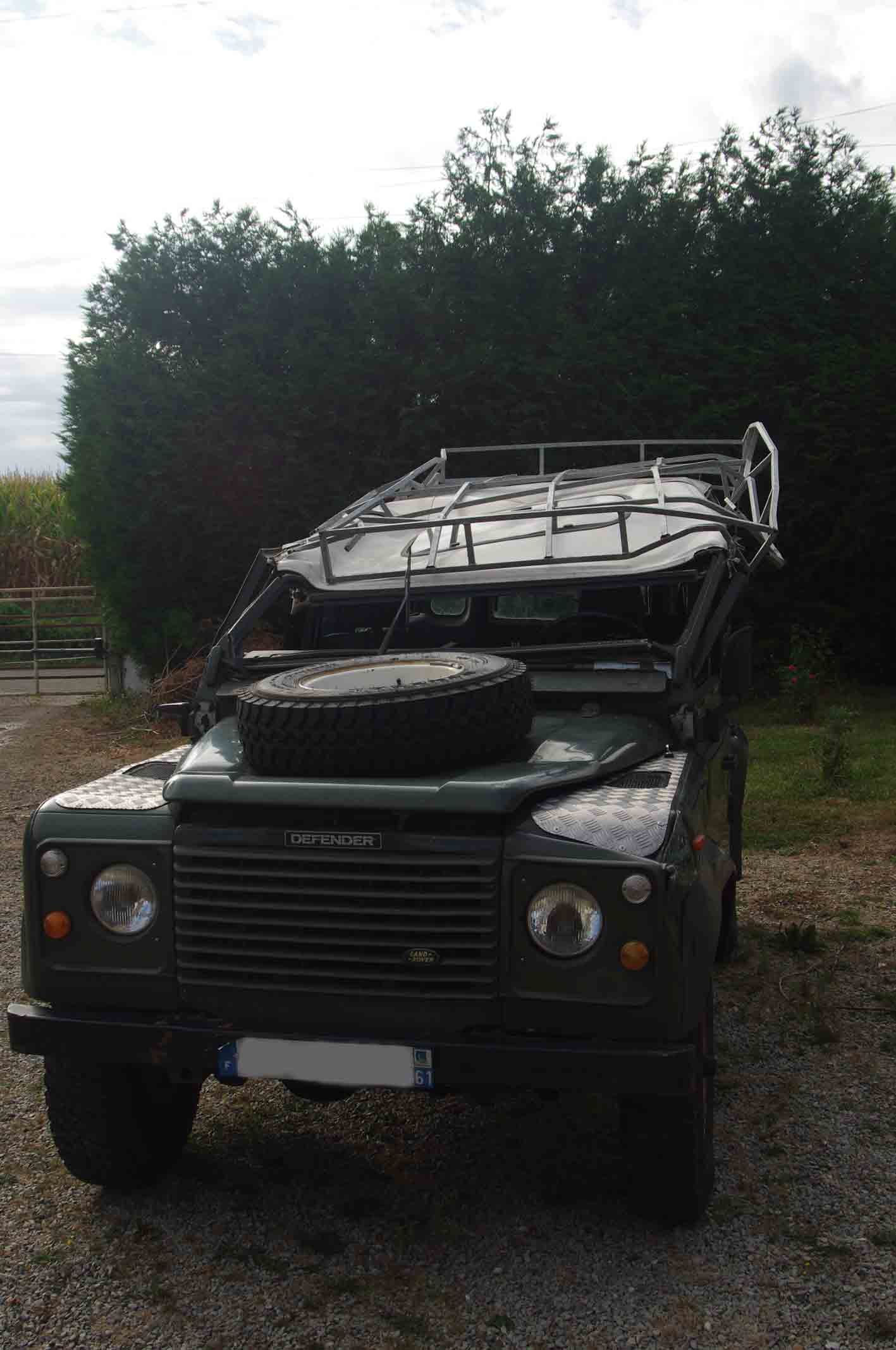

Je viens de faire plusieurs tonneaux avec mon defender 110 sw 200tdi. J'ai gagné un minerve pour plusieurs mois et toute la carrosserie à refaire. Est-il possible de greffer la carroserie d'un 109 sw de 1981 (à savoir 4 portieres, les montants droit et gauche entre portière avant arrière, baie de parebrise, toit, benne vitrée contenant les 2 banquettes arrières) sur mon def 110 sw de 1992? ça m'arrangerait au niveau finance si c'est techniquement possible.

Peux tu nous mettre une photo du land dans l'état ou il est?

Le tablier était déjà malade, mais depuis les tonneaux, il est à changer. ça tombe bien, je trainais des pieds pour le faire... (je positive ).
Un tablier de 109 sw peut s'adapter ou pas? dois-je acheter un tablier de defender?
J'ai pris quelques photos. Comme vous pouvez le voir le capot s'est fait enfoncé par la roue de secours, l'aile G a pris un gnon, la partie avant de l'habitacle s'est écrasé juste devant ma tête et pas dessus. Sous le choc la baie de pare brise s'est cassée en 4 morceaux, les 4 portières ont la partie supérieure de pliée, le montant droit et gauche entre les portières avant et arrières est voilé (mais pas écrasé d'où ma vitalité actuelle ), la partie vitrée du coffre banquette est pliée, les ailes arrières sont voilées aussi, il n'y a que la porte arrière qui semble intacte (je verrai au démontage). Ma galerie brownchurch est déchirée, il n'y a pas d'autres termes. Voilà ce que donne un land après avoir "roulé" sur du bitume...

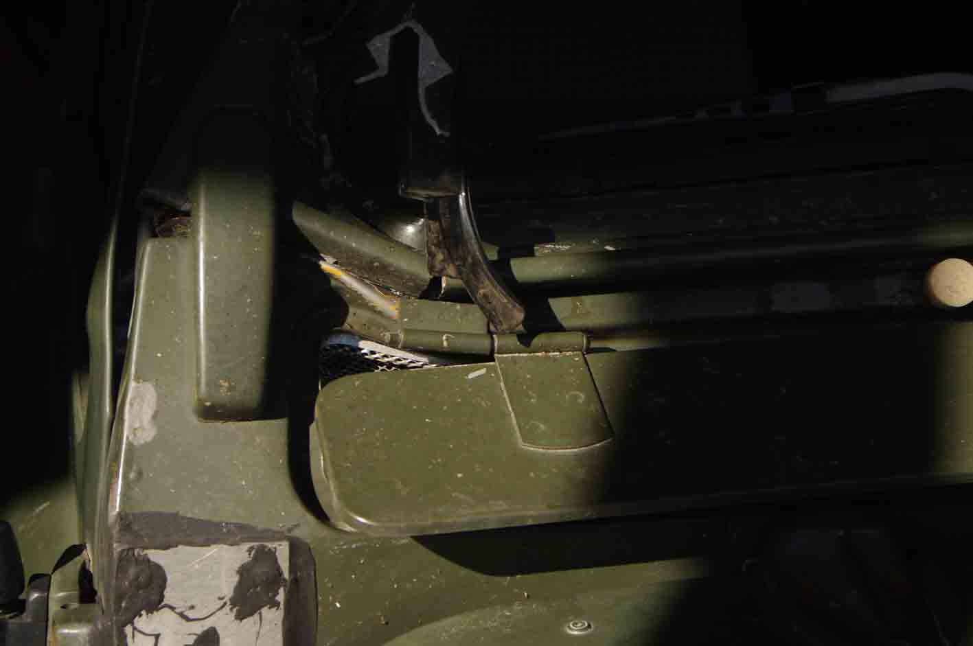

une photo de l'angle droit du tablier: plié

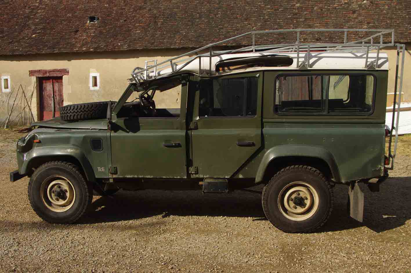

Avant: Après: Courage, et trop content que tu t'en soit sortie. Je pense sérieusement à investir dans un arceau extérieur.

c'était toi qui était dans le 110 avant le choc? En tout cas après réparation, c'est beau
- Messages : 6054
Re: greffer une carrosserie de 109 sur un def 110
Non, le land a fait une casquette, je l'ai acheté dans cette état, sans contrôle technique.noyauxgris a écrit :c'était toi qui était dans le 110 avant le choc? En tout cas après réparation, c'est beau
Avec quelques surprises:
Châssis plié, carter de prolonge de 5ème et carter de transfert avait leurs oreilles de fixation cassé. Tu ferais bien de vérifier ça aussi.
Du boulot, mais beaucoup de plaisir. Je pense que la galerie ta sauvé. Je n'aime pas les toits ouvrant, qui sont extrêmement dangereux en cas de retournement, choisis un toit plein.

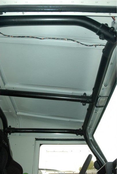

Salut,LØLØ a écrit :NB: Un arceau je vous dis, cela devrait être le premier investissement de tout propriétaire de land, ne serait-ce que pour aller chercher le pain. Un jour je vous le ferais en C.Q.F.D
Je n'y connais rien en arceau. C'est préférable de le monter à l'extérieur ou à l'intérieur ?
Extérieur ou intérieur, ça alourdit le véhicule, fait monter le centre de gravité vers le haut et augmente donc le risque de verser.
En cas de choc violent, les arceaux habituels pour defender ne servent à rien (comparez à ce qui se fait sur une auto de course), et un vrai arceau ... t'as plus la place pour mettre un sac de couchage
ça coute cher, il est préférable de mettre cet argent dans les liaisons à la route (pneus, suspensions) et ainsi traiter le problème en amont.
Extérieur: c'est très laid et ça augmente la prise au vent, il faut faire des trous dans la carrosserie.
Intérieur: ça prend de la place, il faut faire des trous dans la carrosserie, et port du casque indispensable voire obligatoire.
Je ne monterais pas d'arceau pour aller chercher le pain, et encore moins pour voyager.
Pour faire la course, oui.

J'ai tout de même été étonné que la version "Eden Park", que LR proposait cet été en top-down, n'ait pas de cage de sécuritékebir31 a écrit :Extérieur ou intérieur, ça alourdit le véhicule, fait monter le centre de gravité vers le haut et augmente donc le risque de verser.

Salut,kebir31 a écrit :Extérieur ou intérieur, ça alourdit le véhicule, fait monter le centre de gravité vers le haut et augmente donc le risque de verser.
Pas grave puisque c'est pour aller chercher le pain. C'était le cas du copain que j'ai enterré la semaine dernière, seul sur une petite route allure normal
tonneau l'habitacle aplati et tablier rabattu sur les sièges.
Oui bien sur, mais tout de même sur le TD4 LR a rajouté une protection genre arceau derrière le tableau de bord, ce n'est pas un hasard. Certes les arceaux land rover ne valent pas une cacahouète. Mais les arceaux safety devices ou métal technique sont de facture correct et évitent l'écrasement du toit du land même à faible allure ou de rabattre le tablier sur un simple tonneau. Les modèles métal technique équipe les véhicules de l'administration française ( pompier; armée...). Des lands aplatis, j'en ai vu et photographier un paquet dans cette état là. Promis je ferais une galerie à l'occasion.En cas de choc violent, les arceaux habituels pour defender ne servent à rien (comparez à ce qui se fait sur une auto de course), et un vrai arceau ... t'as plus la place pour mettre un sac de couchage
Oui et non, il faut compter entre 3 et 4000€ tout fait et 1000€ à faire soit même ou sur le marché de l'occasion.ça coute cher,
A mon avis pas de préférence les deux choses sont a placer sur un même pied. Une aberration c'est un baquet sans arceau, ça oui c'est dangereux.il est préférable de mettre cet argent dans les liaisons à la route (pneus, suspensions) et ainsi traiter le problème en amont.
Aucune importance.Extérieur:
c'est très laid
En dessous de 100km aucune importance.et ça augmente la prise au vent,
Pas grave si cela peut me sauver la vie et celles des miens. Par contre pour un usage familiale, cela évite le port du casque, et cela préserve l'habitabilité.il faut faire des trous dans la carrosserie.
Oui.Intérieur: ça prend de la place, il faut faire des trous dans la carrosserie, et port du casque indispensable voire obligatoire.
J'ai changé d'avis.Je ne monterais pas d'arceau pour aller chercher le pain, et encore moins pour voyager.
Bien sur, et de plus cela ne seras pas un modèle que je qualifierai de familiale, et la brosse à dent sera dans la voiture d'assistance faute de place.Pour faire la course, oui.
