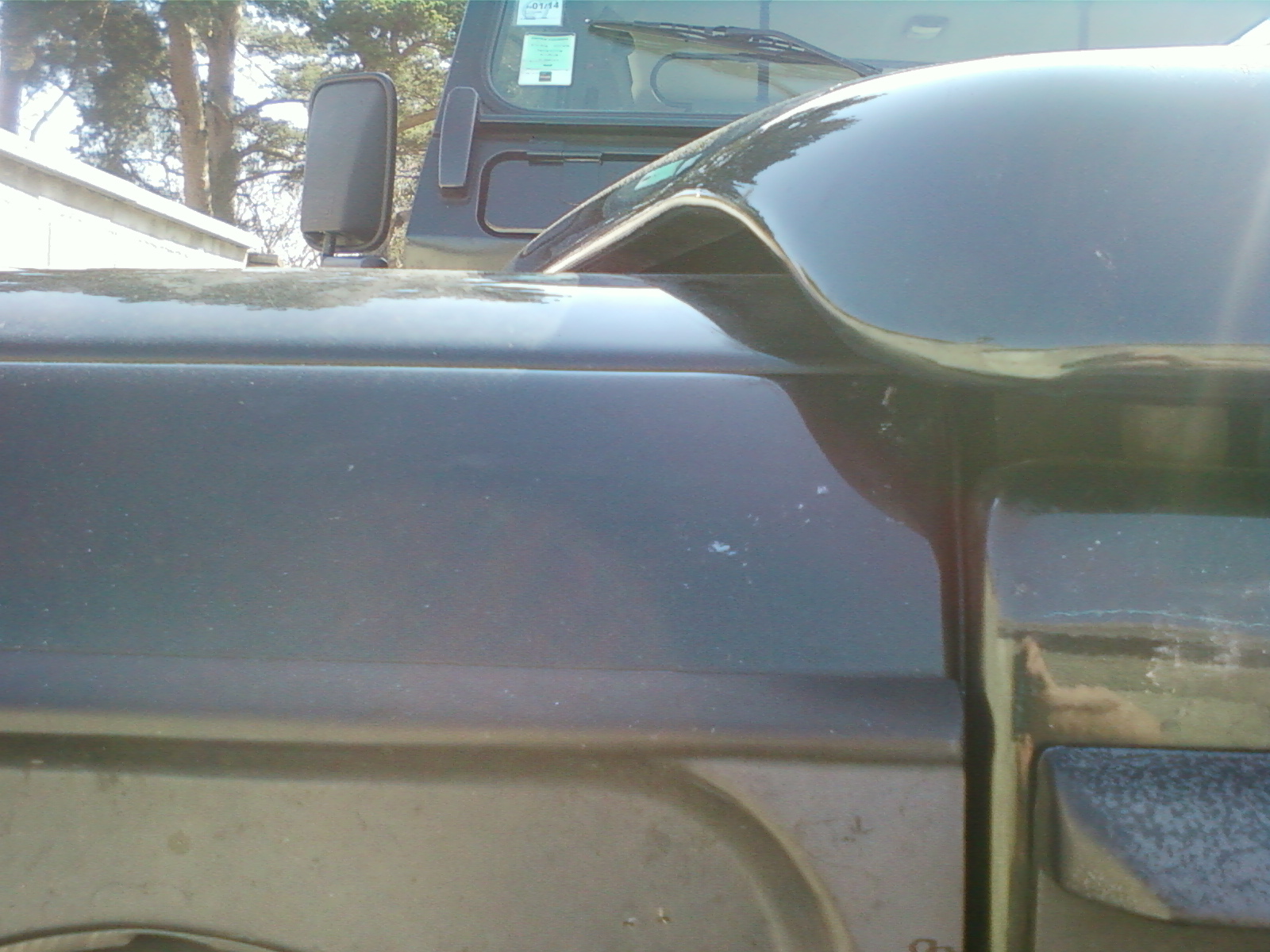

Bonjour à tous
Encore cetainement une question bête mais ......
Il me semble que capot fermé il y a un grand espace, même en reglant les deux butées de chaque coté
je pense que c'est la gâche ? soit cela est normal ou il y a problème ....????
voir les deux photos
Merci d'avance
Bonne journée
JC

Re: Ecart capot
Oui, effectivement, les capots de Def présentent un jeu important quand ils sont neufs. Je pense que le réglage est d'usine et qu'il devrait être affiné en concession, mais que personne ne le fait. Pour régler l'écart entre le capot et les ailes il faut agir sur le système de verrouillage.Il faut dans un premier temps rentrer au maxi les butées caoutchouc de part et d'autre du capot. Puis, débloquer le gros 6 pans à la base du ressort. Ensuite, il y a une fente au bout de la pointe du système qui permet de raccourcir la longueur de l'ensemble en comprimant le ressort. Il suffit de visser pour réduire l'écart ou dévisser pour l'augmenter. Une fois fait il faut resserrer le 6 pans. Ensuite on ajuste les butées caoutchouc de manière à supprimer le jeu dans le capot.

Re: Ecart capot
juste pour info : cet ecart presente un réel plus pour les pays chaud ! ca permet d'engouffrer plus d'air et d'ameliorer le refroidissemenr du bloc moteur

Re: Ecart capot
Tout à fait normal.joscout15 a écrit :soit cela est normal ou il y a problème ....????
Si mes souvenirs sont bons, l'écart existant à été accru pour le 300 tdi.
Re: Ecart capot
Ou alors c'est à partir du 300 qu'on a demandé aux concessions de régler le capot.The Pater a écrit :Tout à fait normal.joscout15 a écrit :soit cela est normal ou il y a problème ....????
Possible, encore qu'il vaudrait mieux faire sortir l'air chaud, qu'essayer de faire rentrer plus d'air frais.walidbk a écrit :juste pour info : cet ecart presente un réel plus pour les pays chaud ! ca permet d'engouffrer plus d'air et d'ameliorer le refroidissemenr du bloc moteur
Cependant, ou qu'ils soient vendus, les Def ont le capot pareil.

Re: Ecart capot
absolument pas d'accord, tous les td4 ne sont pas aussi mal monté, le mien il n'y avait pas plus de 3 mm de jeu. Même mon td5 n'avait pas autant de jeu.
et j'en ai un souvenir très précis, j'avais monté un vérin de plage arrière d'audi A4 et en faisant les essais de fermeture, je mettais coincé le petit doigt...
et le bout du petit doigt esquiché, je vous garantie qu'il fait moins de 5 mm

Re: Ecart capot
Bonjour à tous
Merci, cela me rassure l'écart est donc normal
