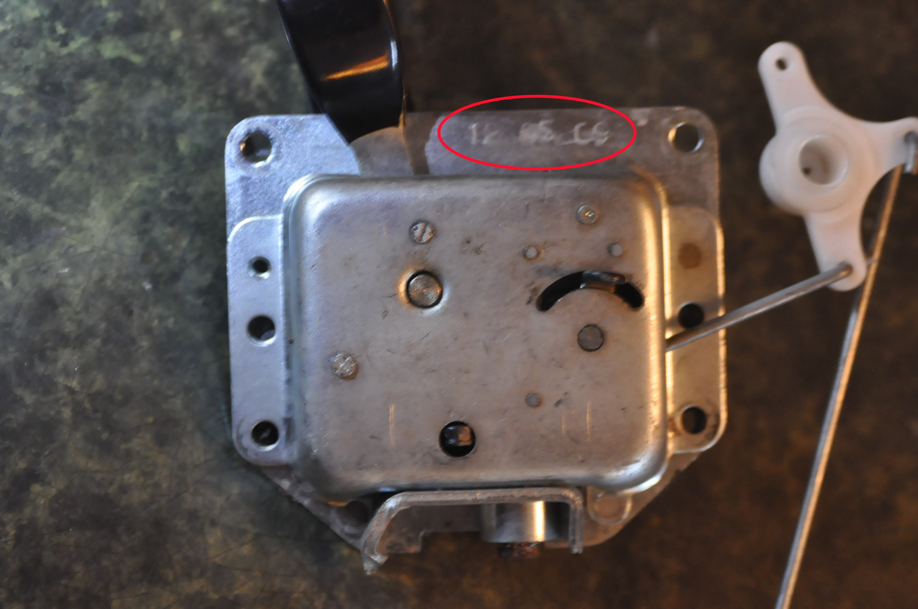

Donc une serrure de TD4 ou l'on peut noter la date. 12 05 09

Photo : ton trou du téton est plus visible que le mien ! (pardon). Je n'ai jamais réussi à l'éclairer ; n'aurais-tu pas un objectif "à tir courbe" ?

Non, rien de bien extraordinaire, juste la position macro qui est intéressante:Photo : ton trou du téton est plus visible que le mien ! (pardon). Je n'ai jamais réussi à l'éclairer ; n'aurais-tu pas un objectif "à tir courbe" ?

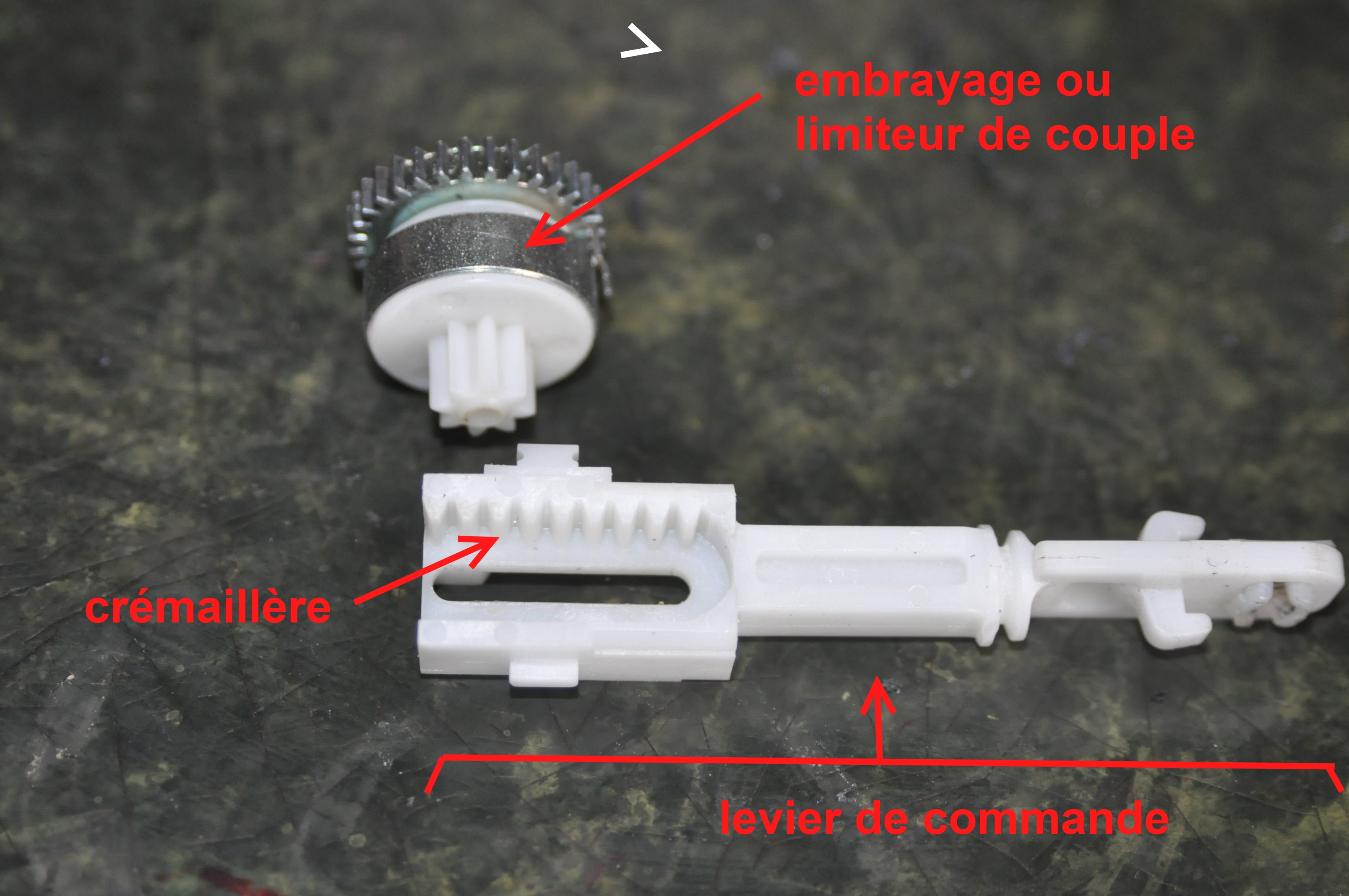

Clairement non, et de plus il n'y a plus d'électroaimant à l’intérieur, mais bien un petit moteur électrique, contrairement aux anciens systèmes.
Bon ben c'est partie...j'aimerais bien voir l'intérieur...
Le moteur de centralisation tient sur la platine à l'aide de deux vis torx T25. Ensuite Dremel obligatoire pour ouverture du couvercle, ce qui risque de ne pas simplifier l'opération d'une éventuelle réutilisation: Sachant que ton système fonctionne bien dans un sens et moins dans l'autre, sachant qu'il est un peu plus dur de verrouiller que de déverrouiller, j'aurais tendance a soupçonner le petit mécanisme d'embrayage, celui ci est bidirectionnel, et il se peut qu'il se soit usée de façon dissymétrique, a cause des efforts plus important dans un sens que dans l'autre.
Donc, démontage de son axe pour voir. La fin de course n'est pas amortie par ressort, de même qu'il n'y a pas de rappelle du levier qui sort et qui rentre, il reste là où il est, ou là où les effets de tringlerie le ramène naturellement. D'autre part, tant que pignon n'est pas sur ses butées, il n'y a pas de mouvement, l'embrayage n'entraine pas la crémaillère. Donc en gros, sur un demi tour, il y a un mouvement des pignons, mais pas de la crémaillère, qui elle, ne bouge que lorsqu'on est sur l'une des butée. Butoir de mouvement entrant et guide du levier blanc entrainé par crémaillère. Pas évident d'être clair dans l'explication de fonctionnement du système, ou du moins de la retranscription de ce que j'en comprends En pausant les éléments on va peut-être y arriver.
Le petit embrayage, qui a terme peut effectivement s'user de façon dissymétrique.
Oui, la garniture peut aussi infliger une petite contrainte supplémentaire.Parce que le reste, tringlerie, palonnier, serrure tout est propre et graissé. Je vais redégarnir car il me semble que, sans la garniture de porte, le fonctionnement était plus régulier..c'est une piste.
