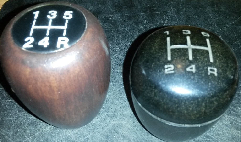

Mon levier de vitesses étant usé par plus de 250 000 km (et ayant récupéré le pommeau de vitesse de la Xantia de mon papa, avant qu'elle ne parte à la casse ...), je me suis décidé à le remplacer par celui de la Xantia qui est en chêne (et qui est un souvenir personnel ...).
J'ai donc poncé, blanchi le bois, re-poncé, verni, une fois, deux fois, trois fois ... démonté le pommeau du Defender, puis le manchon qui sert à le visser sur le levier de vitesses,
J'ai enfoncé un joint de caoutchouc d'un centimètre d'épaisseur dans le fond du pommeau de la Xantia pour éviter de taper directement sur l'arrière de la grille de vitesses lors du ré-emmanchage, puis le manchon (par chance, les deux pommeaux ont le même diamètre !),
j'ai trouvé dans mes archives un joint qui va amortit les mouvements du levier de vitesses, puis j'ai revissé le nouveau pommeau sur le levier de vitesses.
Voila le résultat, classe, non ?
Il vous faudra environ une heure de travail, sans compter le temps de séchage du vernis ... Bon courage !
