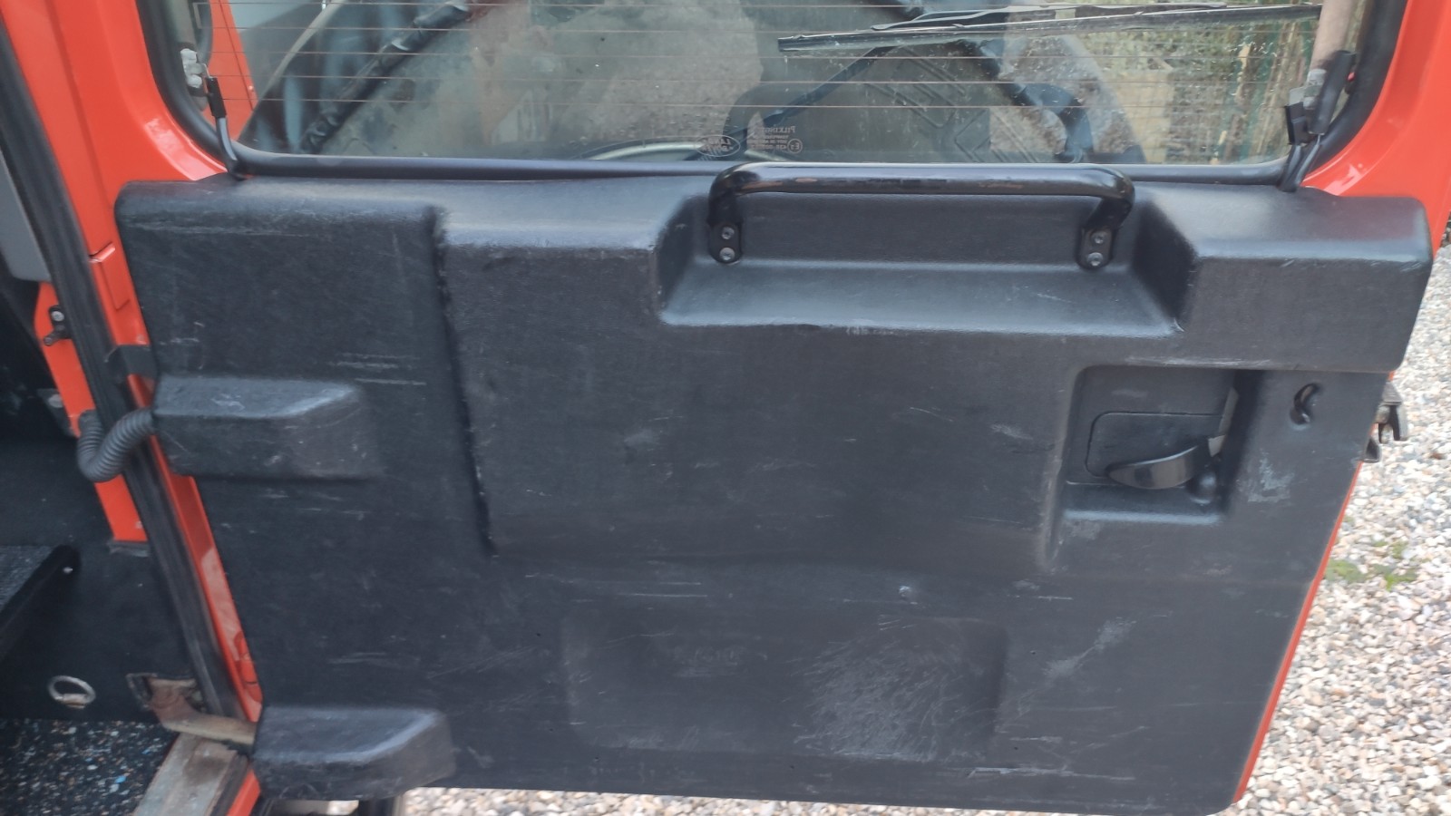

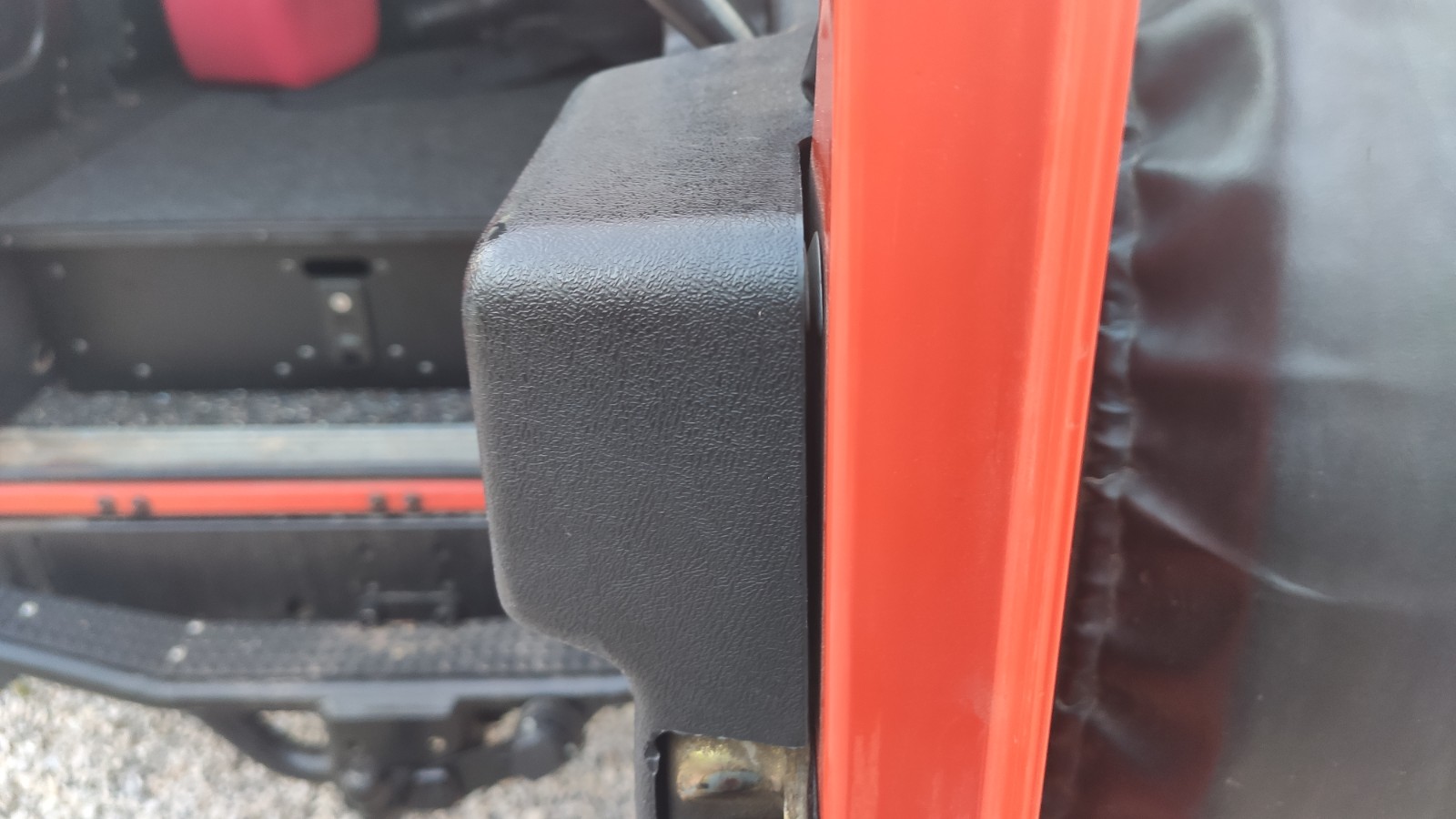

Je souhaite retirer l'ensemble de ma roue de secours du Def afin de soulager les charnières de la porte.
Ma question est très bête, puis je simplement dévisser les 6 Vis qui tiennent le support ? (3 de chaque cotés)
Ou est ce des ecrous libres que je dois maintenir en demontant le panneau ? Si oui, je ne vois que les 2 vis de la poignée, comment ça se demonte simplement ?

faut demonter, regardes sur cette photo, on voit tout le systeme.
Et pour demonter, faut virer les vis qui tiennent la poignée et declipser avec le dos d'une fourchette assez large
On vois un des ces clipses sur la 3eme photo que tu postes.
Faut pas hesiter, ils sont bien verouillés
Re: Démonter roue de secours d'origine
Merci. Je fais levier avec ma fourchette ? Sais tu combien il y a de clip ?
