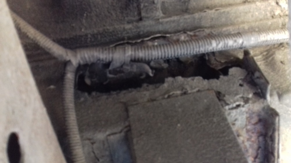

Au secours !! Une fille a besoin d'aide et de savoir ce que vous pensez de ce que le CT vient de me faire... J'ai la traverse AR de mon disco 1 à remplacer (corrosion perforante)
Je ne comprends pas, lorsque je l'ai passé il y a un an et demi, cela ne figurait pas sur le CT, et aujourd'hui grosse surprise ! L'employé me met en défaillance majeure : demi-train AR (y compris ancrages) corrosion perforante et/ou fissure/cassure D G

Fais des photos pour que l'on puisse voir/comprendre l'étendu des dommages.

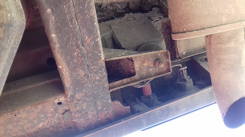

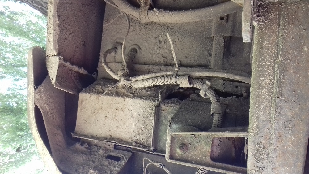

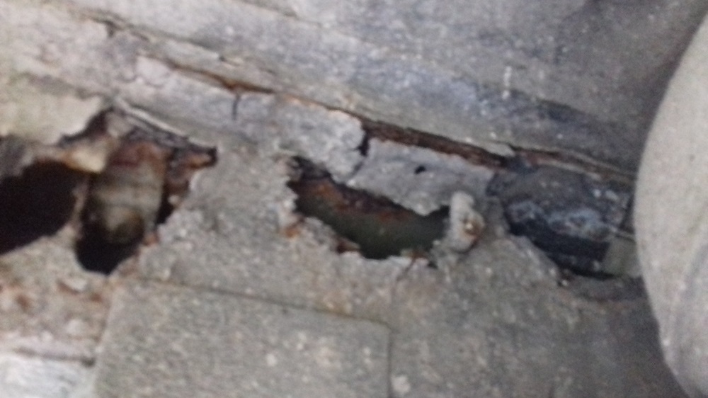

voici toutes les photos que j'ai recueillies
cette pièce se situe tout à l'arrière du disco à peu près au niveau du marche pied du haillon
cet après midi, je l'ai emmené dans 2 autres centres de contrôle et bingo, on m'a bien confirmée qu'il ne s'agissait en rien du demi train AR ! donc que ce n'était pas un point de rejet, alors attention à vous tous ! certains ne cherchent pas midi à 14h et vous enverrait votre véhicule direct à la casse !

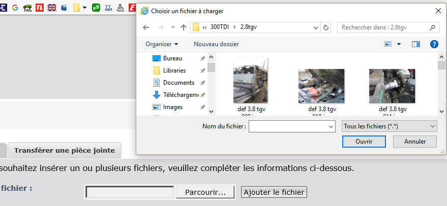

oui je me demande aussi ! j en ai joint 7 ! mais après téléchargement, il y avait un signe triangle jaune point d exclamation mais aucun message pour me dire si le format était ok...

ah je crois avoir trouvé grâce à ton aide merci!

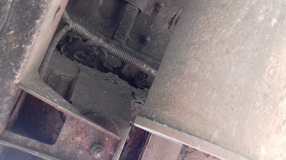

voici les autres

merci pour ton aide nanard, c'était bien un prob de dimension :wink:
Re: Traverse AR disco 1 ES au secours
les éléments bouffés montrés sur les photos sont des éléments de carrosserie qui reposent sur le châssis donc rien à voir avec les "demi-trains" qui n'apparaissent pas sur tes photos.

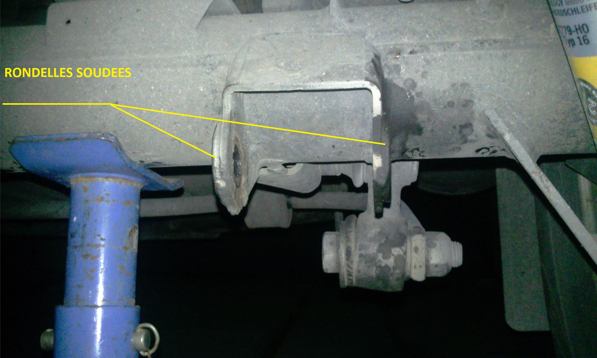

Donc, ce qu'on ne voit pas, c'est:
les 2 ancrages supérieurs du Aframe (gros triangle qui guide le pont arrière)
ancrage supérieur droit du Aframe  (ici déposé bien sûr)
ancrage supérieur gauche du Aframe (idem)
la rotule centrale qui relie le Aframe au pont
sur cette photo, on peut aussi situer les ancrages supérieurs du Aframe soudés au châssis
les équerres de fixations des tirants de pont sur le châssis
équerre de fixation du tirant soudée sur le châssis et son sillent bloc vissé sur l'équerre
les ancrages de tirants sur le pont
ancrage du tirant soudé sur le pont
Ces éléments (qualifiés de manière aberrante de "demi trains" alors que c'est un pont rigide) ne peuvent pas être confondus avec ceux montrés sur les photos ou le contrôleur est carrément incompétent.
Et c'est AMHA assez rare d'avoir des ancrages vraiment corrodés profondément alors que les soubassements de carrosserie, en tôle...et très exposés oui.

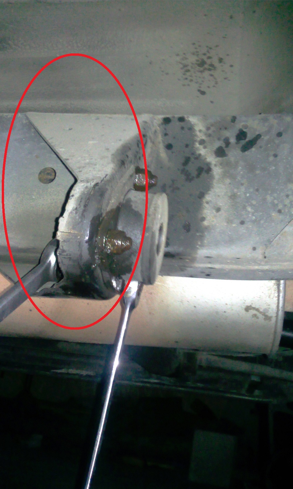

Une photo qui devrait t'inspirer
chantier de la traverse
trouvée ici

pour la contre visite tout est rentré dans l'ordre, l'autre centre va la valider, comme tu as dit dans ton message, c 'est un pont rigide

Waouh, je n'avais pas vu ta dernière photo ! C'est bien ce que je crois ???? :) :)
