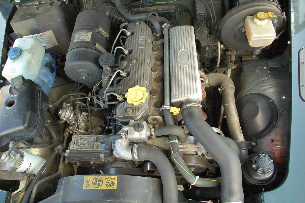

Voici la photo du légendaire 300 Tdi, moteur ensencé par tout les connaisseurs.
Tu remarqueras que tu peux voir une partie du turbo et que vu du coté conducteur(en te mettant face à la roue avant gauche), rien, mais absolument rien cache le turbo.

Qu'est-ce qu'il est crade ce moteur moulbif !
Pwark.
Modifié en dernier par Mauresque le 22/02/2007 19:24, modifié 1 fois.

Pis il manque des bouts.
Messages : 14029
Klug a écrit :Pis il manque des bouts.
ta ta ta, il ne manque pas des bouts, il manque une pièce. Nuance!
Je déteste ce qui cache la mécanique, donc j'ai enlevé le couvre/isolant phonique qui se place au-dessus du cache culbu et admission d'air.
J'aime bien voir et entendre la mécanique.
Je note que tu n'as pas relevé les assertions sur l'état de crasse de ce truc.
Qui ne dit mot consent ?

Mauresque a écrit :Je note que tu n'as pas relevé les assertions sur l'état de crasse de ce truc.
:D
C'est vrai il est sale..... et suite à ta remarque j'ai décidé de ressortir de vieilles brosses à dents pour me mettre à l'ouvrage dès que possible.
Je conviens que l'état de saleté de mon moteur créé un précédent honteux à la commmunauté de possesseurs de Land Rover.
Toutes mes excuses.
