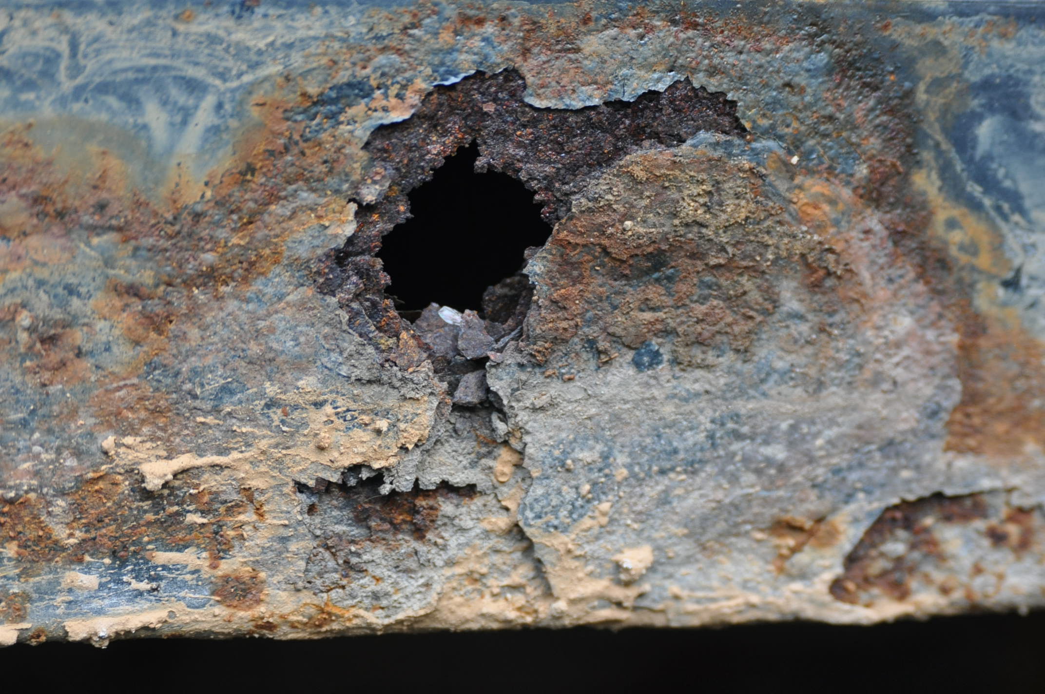

Salut, hormis toutes les considérations sur les châssis, dans l'idéale sur un disco, j'aurais tendance à dire qu'il faut percer et ou démonter des petits trucs, pour introduire correctement le corps creux et nettoyer autant que possible les intérieurs des parties de la coque à traiter. Mais bon, dans certain cas cela ne vaut pas le coup d'en rajouter hein, on n'est pas les Daltons et pour le coup, je pense qu'il faut mieux éviter de percer.
Pour nettoyer le châssis, une buse de karcher qui sert à déboucher les canalisations est bien pratique et efficace. Quant au corps creux à l'intérieur du châssis après séchage et "rustolage" en bombe ou au pistolet à corps creux, c'est direct pas d'huile.
1) 2) 3) 4) 5) 6) 7) 8 ) 9) 10) 11) 12) Bon courage dans tes investigations intérieur. Là tu as une piste, un avenir possible, si tu rates un coin des méandres impénétrables d'un disco. D'où le démontage de quelques vis ou le perçage préventif, qui à terme est rentable. Un disco peut très vite finir d'un cancer généralisé, si tu ne choppes pas les premiers métastases à temps. Fais bien toutes les analyses possiblesTarimes a écrit :je vais passer maintenant à l'intérieur..

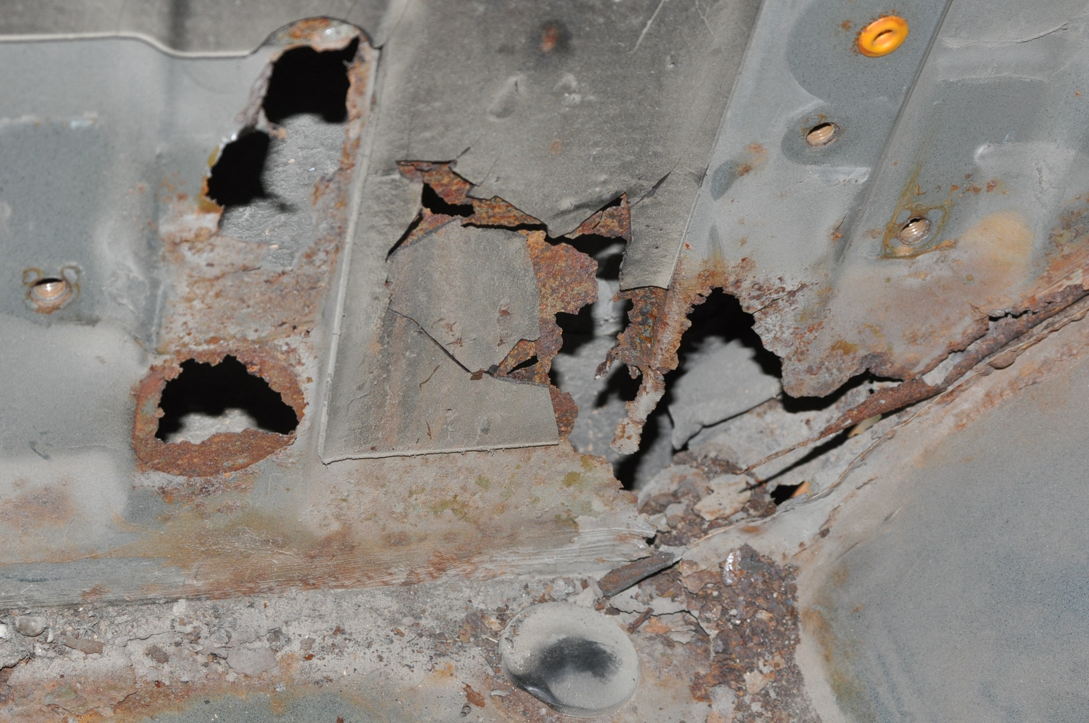

Sinon pour LOLO, je ne pense pas être arrivé à ce stade ..Arfff .. j'ai bien sûr démonté pas mal d'accessoires pour pouvoir bien reprendre certaines
pièces en sacrifiant pas mal de boulons, j'ai déjà de la rouille perforante sur une traverse sur le chassis.. mais je ne pense pas en être arrivé à ce stade du Disco "invisible" qui disparait pour être plus discret.. Merci infiniment pour les détails et le préventif.. je ne veux pas finir en buggy!!
