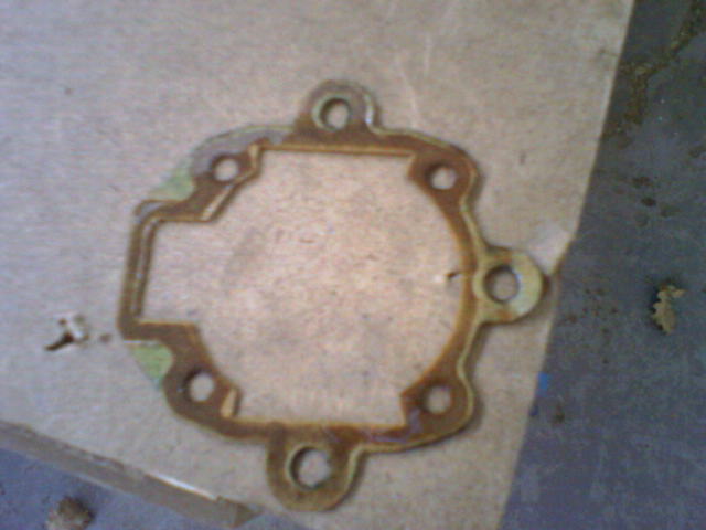

Démontage de la pompe de DA pour changer le joint du couvercle qui pissait.
Remontage et complément avec de l'huile IGOL zh 46

Le début de l'histoire est que j'ai retrouvé l'huile sous la voiture le lendemain d'un complément avec de la IGOL zh 46.
J'ai démonté la pompe, le joint du couvercle s'est comme liquéfié. J'ai refait un joint avec du plan de joint carton, je remonte et n'arrive pas à purger. Aucune sortie de pression à la vis de purge, pas de bruit, direction dure.

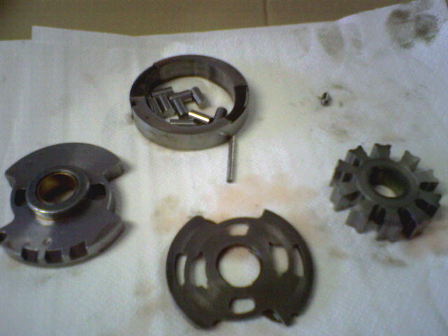

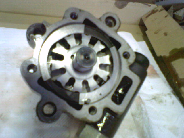

Ma pompe est une ANR 2157, il y a un petit axe dedans qui s'emboite et bloque des disques!!! ,,,???

Quelqu'un aurait-il l'éclaté de la pompe ANR 2157 pour voir comment était placé le petit axe qui traverse plusieurs disques svp, merci d'avance.

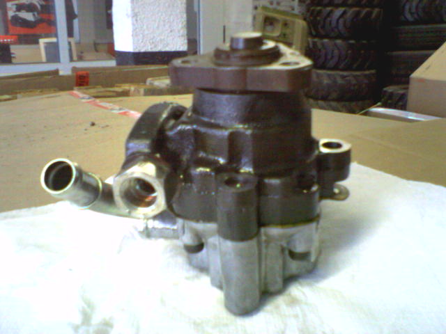

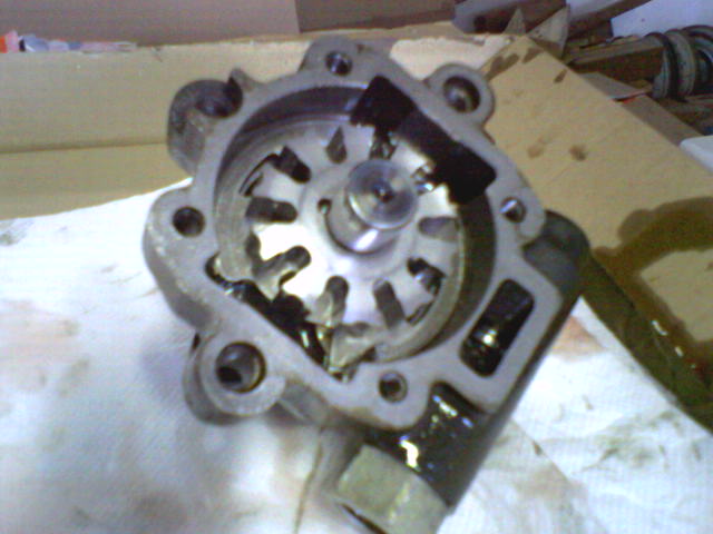

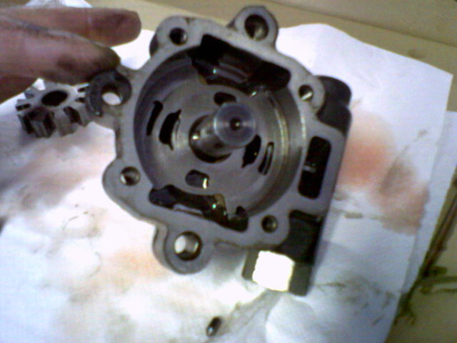

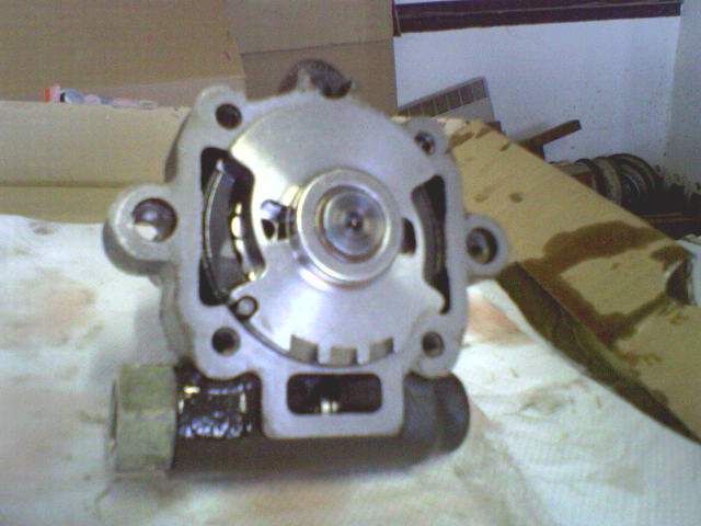

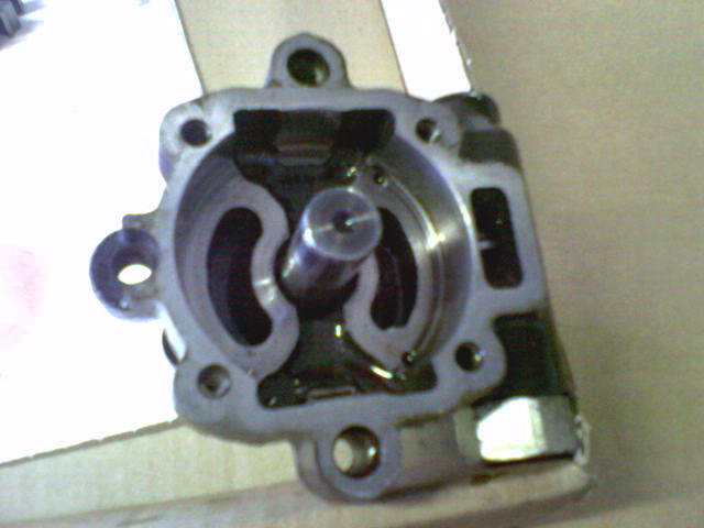

J'ai vidangé mon circuit de direction, mais avant j'ai démonté ma pompe en morceaux pour constater les dégâts. Le fameux petit axe était mal mis ce qui fait que la flasque intérieure jointait à cheval dans son logement. C'est pour cela que je n'avais aucune pression au remontage le weekend dernier.
J'ai remonté le tout dans le bon ordre et j'ai pris des photos au cas où quelqu'un voudrait voir l'intérieur et l'ordre des pièces d'une pompe ANR2157.
J'ai purgé et tout est rentré dans l'ordre.

Ce sont les photos de Ded66, je me suis contenté de les poster...Dan a écrit :mauresque c'est la derniere photo qu tu montres qui m'interresse car c'est ce joint qu'il me faut
Cette pompe doit être une Eaton, essaye de trouver un concessionnaire Eaton dans ton coin pour voir s'ils n'auraient pas des pièces, on ne sait jamais
