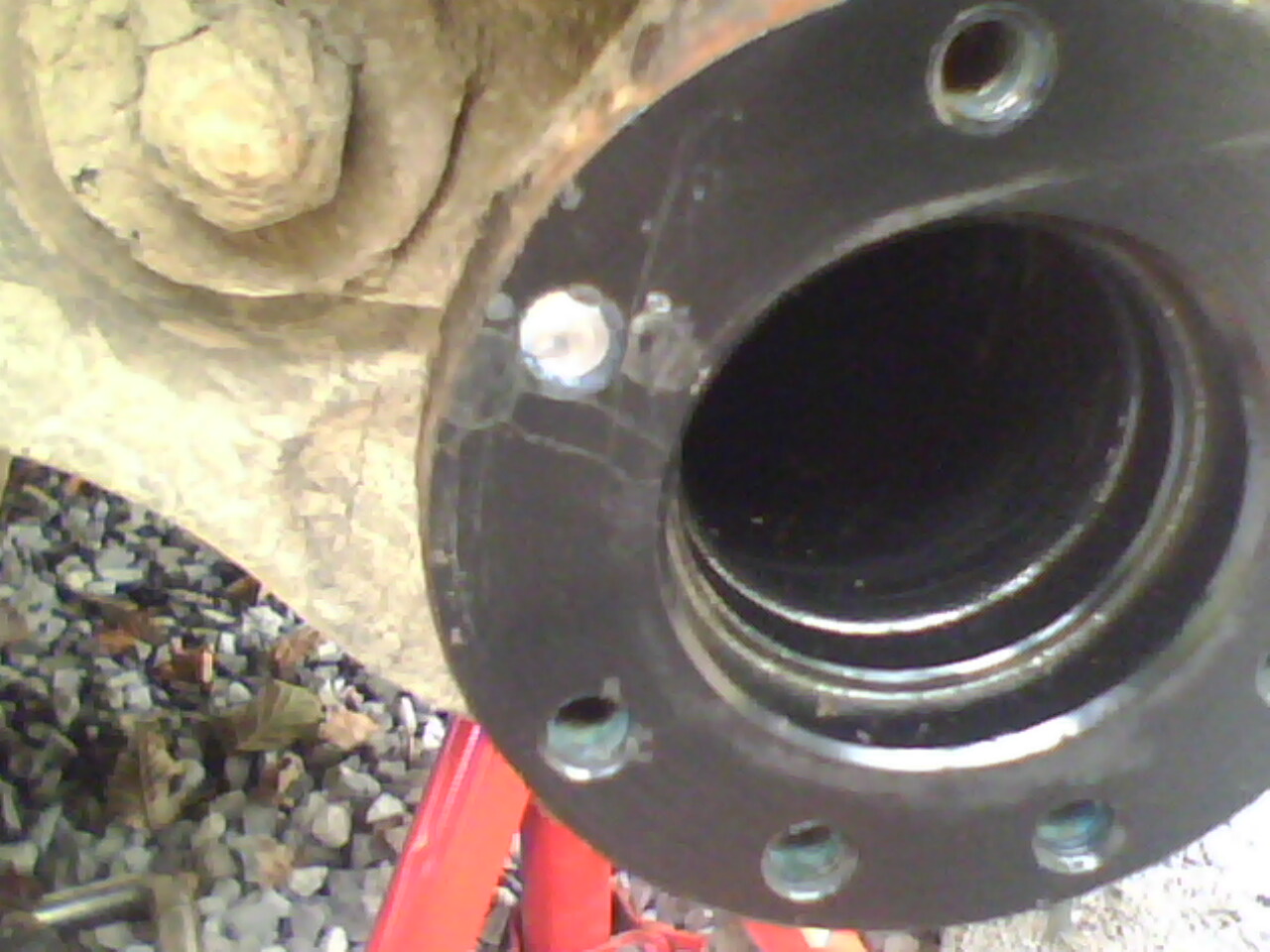

J'ai démonté la fusée avant droite de mon Def 110 pour changer le joint spi du bol.
Tout a bien marché en suivant les indications du post illustré et illustre du Pater, sans avoir son confort ni ses outils.
Arrivé aux boulons qui fixent le bol sur le pont avant (les 7 de 14mm en 12 pans), trois étaient extrêmement difficiles et durs à faire tourner. Finalement je les ai eu en mettant une rallonge tube sur la clé sauf un, évidemment le dernier, qui s'est cassé dans son logement et à raz de la colorette. Voir photo.
Mes questions sont : peut on forer avec une mèche normale pour y placer un extracteur? Si non quelle sorte de mèche doit on employer pour des aciers de cette dureté? Comment centrer le mieux possible?
Merci de m'aider à ne pas tout bousiller.

Les traces verdatres, c'est du reste de frein filet ? si oui il faudrait sans doutes chauffer.

daniel27 a écrit :Mes questions sont : peut on forer avec une mèche normale pour y placer un extracteur? Si non quelle sorte de mèche doit on employer pour des aciers de cette dureté? Comment centrer le mieux possible?
Tu peux utiliser n'importe quelle mèche HSS, à condition de travailler doucement et méthodiquement : commencer par marquer le centre de la vis à percer avec un pointeau, d'un coup sec de marteau. Ensuite faire des avant trous en perçant avec des petites mèches et en montant en diamètre progressivement, commencer avec du 2 mm en faisant tourner la perceuse doucement, bien dans l'axe, avec de l'huile de coupe.
Rien de bien sorcier, il faut juste rester calme ;)

Ca m'est auusi arrivé, ça sort très bien avec un extracteur style "queue de cochon", mais il faut impérativement chauffer avant de tenter l'extraction sinon tu risque de casser l'extracteur, "et là c'est le drame".

Rebonjour,
C'est ok. J'y suis arrivé à retirer ce fichu boulon, merci de vos conseils et à l'humour de certains, ce qui réconforte dans l'adversité.

daniel27 a écrit :J'y suis arrivé à retirer ce fichu boulon
Comment ? As tu chauffé ?

Re: boulon cassé
Message non lu par daniel27 »
Non, je n'ai pas chauffé. J'ai procédé avec des mèches hss en augmentant le diamètre à chaque passage. Le plus dur est de rester au centre. Il y a quelques filets abîmés mais j'ai serré à mort le nouveau boulon et il tient aussi bien que les autres.
J'ai remarqué que l'emplacement des boulons est plus serré en bas de la colorette, c'est vrai que les coups transmis par la roue sont surtout de bas en haut. J'ai eu la chance d'avoir cassé un du haut qui sûrement a moins de mal.
Je viens de tout remonter, c'est ok.
Un truc pour faire entrer tout le berlingot d'huile dans l'homocynétique : braquer à fond vers l'intérieur. Donc pour celui de droite, braquer à fond vers la droite et inversément pour l'autre. Ca coule littéralement tout seul sans refouler du tout; On peut aussi aider en mettant sur chandelles et en faisant tourner la roue à la main, ça aspire la graisse.
