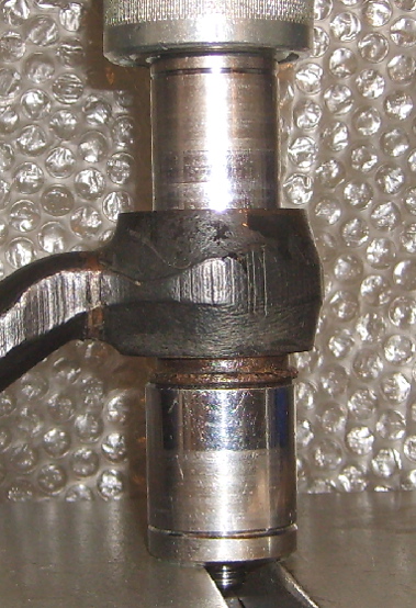

Regardes cette photo, tu as la réponse à ta question, si ça marche pour démonter, ça marche pour remonter

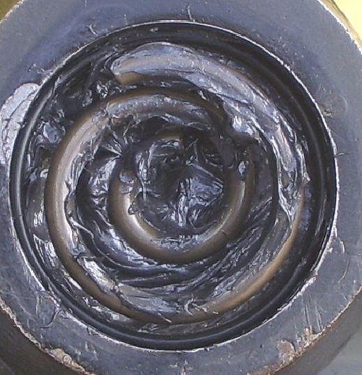

Tout d'abord, la chose, vue depuis le couvercle, se présente ainsi :
On distingue le gros ressort hélicoïdal, dont il faut vaincre la poussée lors de la repose du couvercle, et aussi le joint torique (tout contre le bord extérieur du logement).
La poussée exercée par le ressort et sa forme font prendre au couvercle une position biaise :

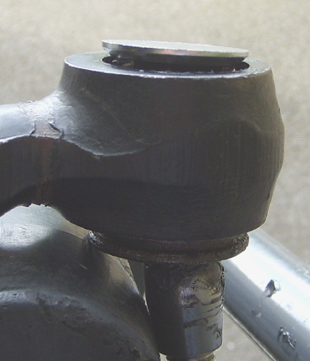

La remise en place sur véhicule impose de travailler alors que les pièces sont à l'envers : ce faisant, on ne contrôle pas grand chose du positionnement du couvercle et la seule solution est de pousser dessus comme un malade pour que le biseau usiné sur sa partie inférieure le centre automatiquement. On risque alors de causer trois dommages :

En pratique, couvercle et circlips de mettent en place en deux temps ; d'abord engager le couvercle en poussant du côté point haut du ressort jusqu'à temps que le circlips se place partiellement dans sa gorge ; on constate qu'il se met en place partiellement et toujours de travers, ce qui est logique vu la géométrie et la puissance du ressort :

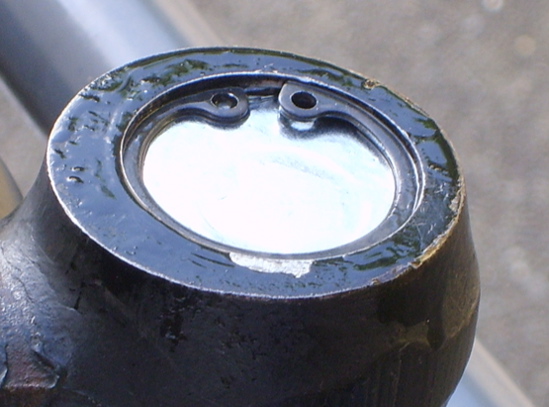

Et on finit de le mettre en place en poussant à peine (bon, je sais, je travaille toujours comme un chirurgien...) mais de l'autre côté cette fois, comme ceci :
Le but de la manip est de finir la mise en place, non en poussant dans l'axe du couvercle, mais juste au ras de la zone où le circlips n'est pas encore en place (il y a deux petites cales sous la douille pour excentrer un poil l'effort de la presse).
Je précise enfin que je ne mets jamais en place un circlips en poussant dessus ; je vérifie toujours qu'il est bien en place dans sa gorge avant de relâcher la pression sur la pièce qu'il maintient. Ici, c'est délicat, car il faut pousser juste un peu pour vérifier que le circlips est en place, mais pas trop...
