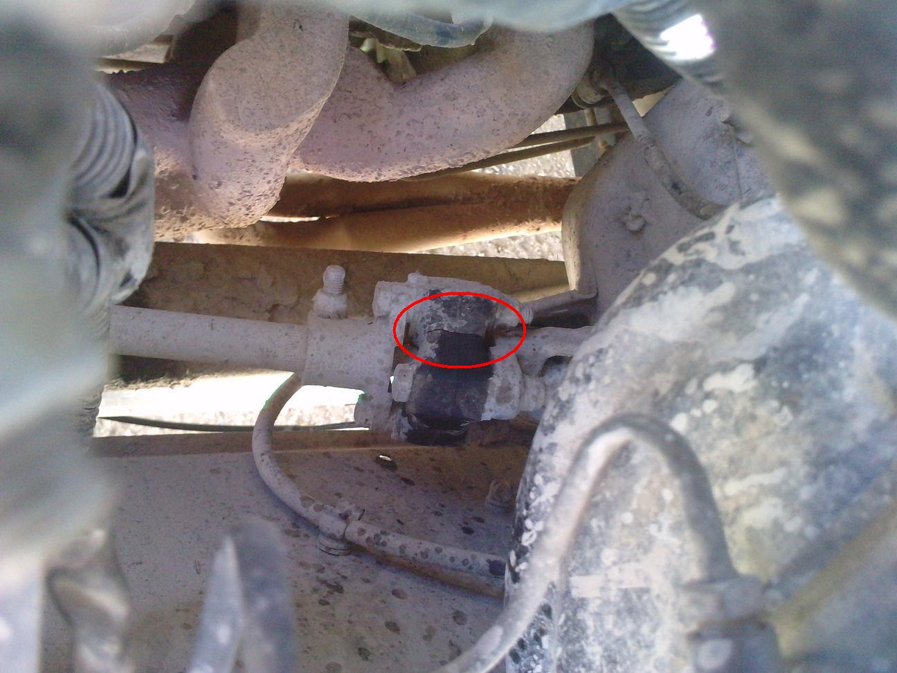

Re: flector de direction sur RRC
ben je crois que je vais devoir déposer la direction !!!!

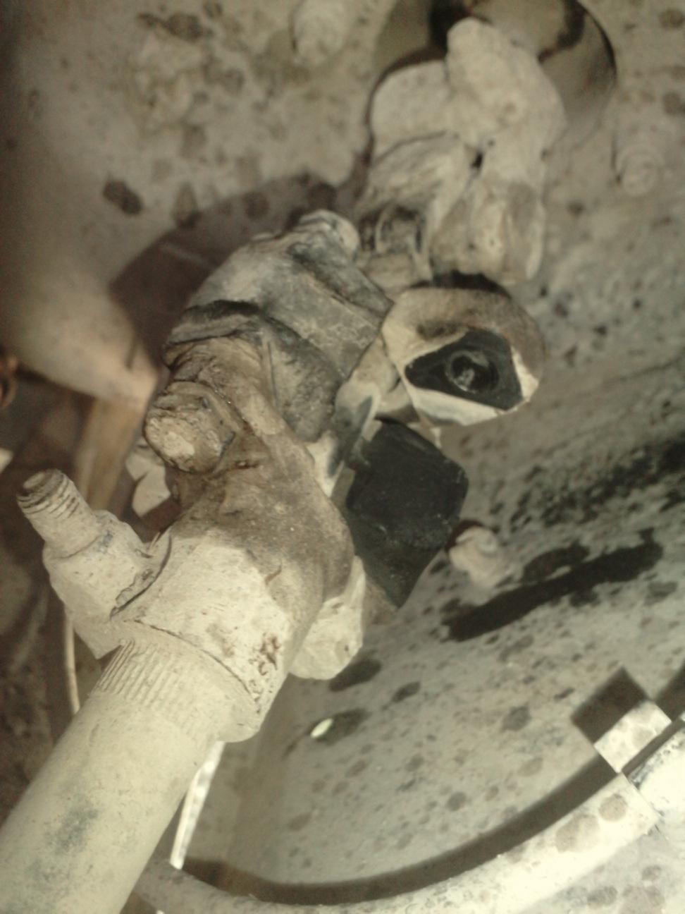

Qu'est ce que tu appelles complète, normalement en enlevant toutes les vis de serrage (il faut les enlever complètement!) on arrive a sortir les 2 cardans et le flector sans toucher au boitier ou a la colonne intérieure!nomansland a écrit : il faut déposer la colonne complète dans les 2 cas !!
je ne pense pas que ton problème de "tremblante" vienne de là !!??
Sinon, si il est fendu et l'amortisseur de direction limite, quand on passe dans un trou ca peut guidonner sec!! Et surtout la direction manque de précision (a cause du flector)...

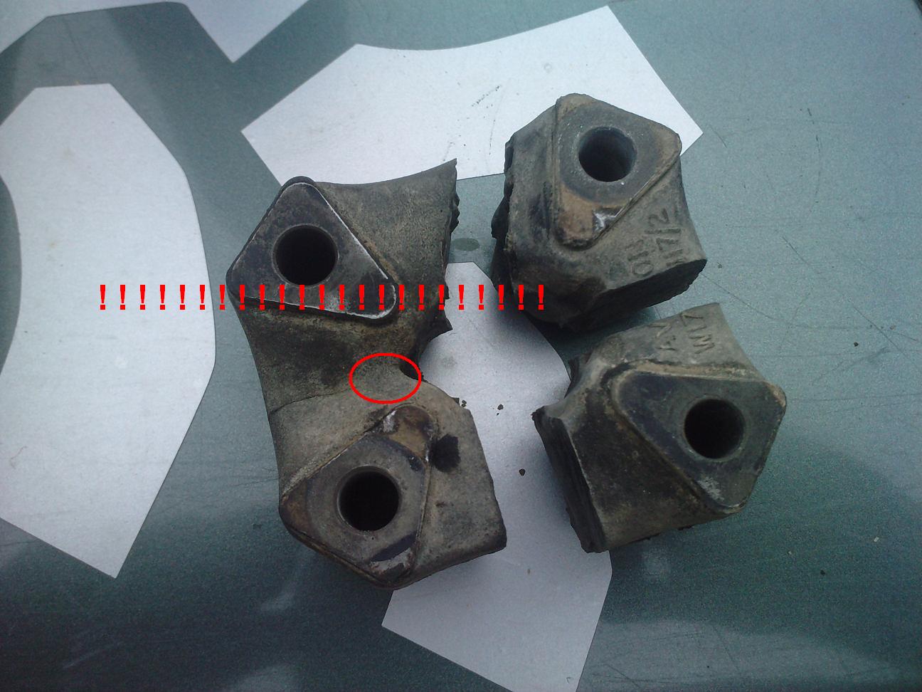

le mien était à peine usé !!!!!!!!
pour pouvoir sortir l'axe j'ai dévisser les brides et enfoncer le tout vers le boitier de direction
Polak
Polak
