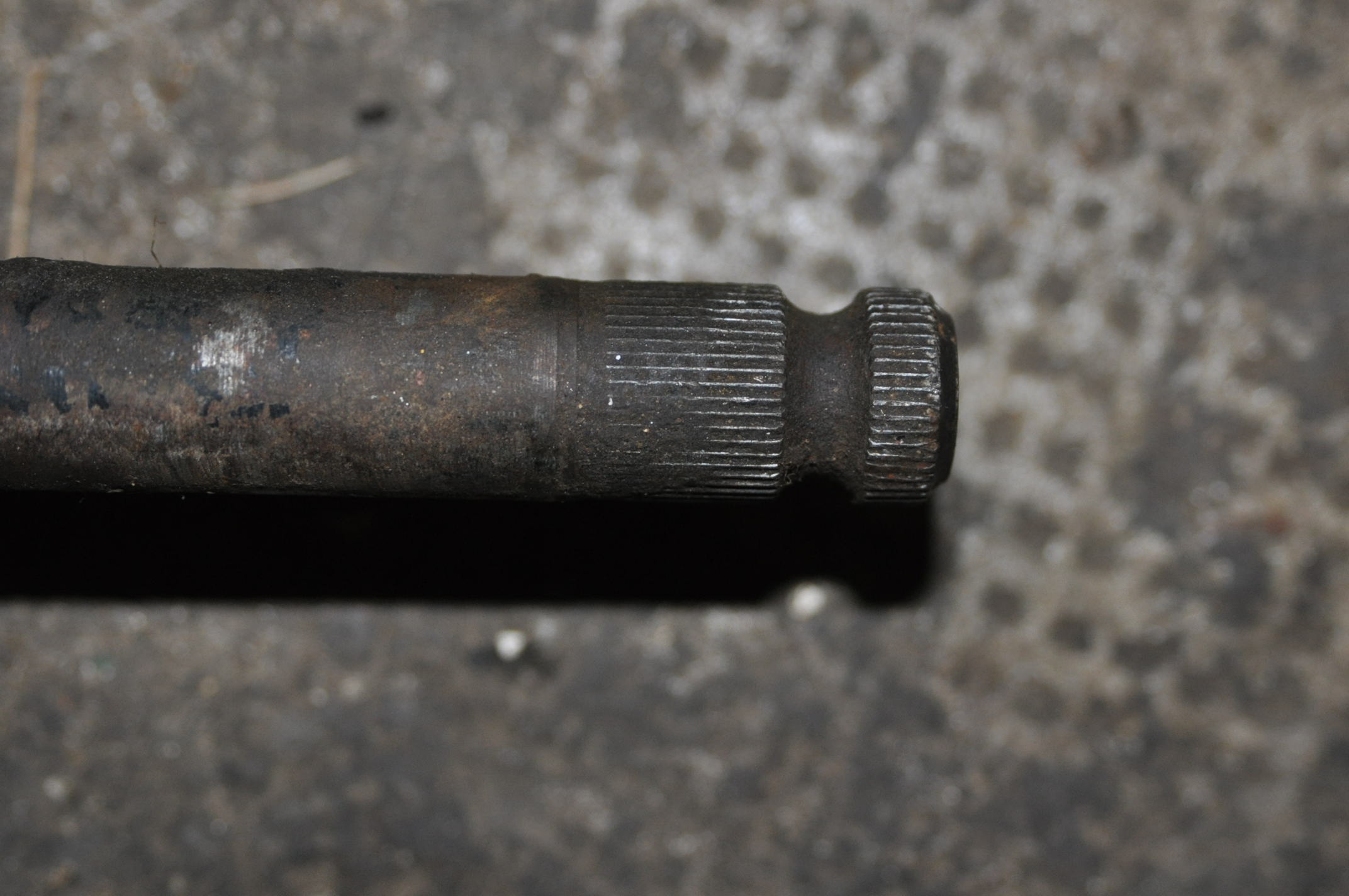

Bonjour a tous, je suis en possession d'un boitier de DA manuel dont je ne connais pas l'origine. J'étais persuadé que c'était un boitier de 101, mais après en avoir discuté avec Kébir, il s'avère que non. Ce n'est pas non plus un boitier série. C'est un boitier conduite a droite qui se monte sur la travers comme les boitiers de Defender , La biellette pendante est la même que celle d'un def. Il est couvert de peinture militaire kaki. J'ai eu un 110 de mai 1983 et un série III de décembre 1983 rien à voir? Donc si parmi vous quelqu'un pouvait m'éclairer, je le remercie d'avance.

Salut LOLO , on peut pas voire les photos !!!!

Pareil, photo plus disponible?

Corrigé, problème de lien, entre des photo mises en mp que je n'arrive pas a faire réaparaitre dans le thème? Va valoir que je vois ça avec les patrons?nomansland a écrit :Salut LOLO , on peut pas voire les photos !!!!

On dirait un Gemmer 6 vis, mais il a l'air plus "balaise" non ?
Peut être de la démonte d'un proto de la grand époque, Halt Up Raymondis etc... ?

Oui beaucoup plus gros.Frédéric_Dept79 a écrit :On dirait un Gemmer 6 vis, mais il a l'air plus "balaise" non ?
Origine broc Anglaise et militaire vu la peinture kaki.Frédéric_Dept79 a écrit : Peut être de la démonte d'un proto de la grand époque, Halt Up Raymondis etc... ?

Salut LOLO , j'ai exactement le mème !! démonté d'un des tous premiers 110 sw !!!
il me semble aussi en avoir vu sur un range des années 70 !!

Ouais, j'en ai un de range des années 70 et ca ressemble bien... sauf que le mien est LHD

Je ne l'ai pas démonté moi même, mais vu qu'il était avec tout un lot de pièces, et un reste de caisse de range des années 70, je penses qu'on peut s'autoriser a penser qu'il en vient...

Gabrielle (enfin, son père... ) était intéressé par le mien, pour enlever la DA de son disco... mais le mien tourne très mal, donc peut être qu'avec le mien + le tien il pourra remonter un boitier LHD utilisable? enfin, si ca l'intéresse toujours!

Salut le mien en LHD , je me le garde précieusement !!! car on sait jamais , si je monte un "engin dudélirequitue" !! c'est toujours bon d'avoir un boitier qui ne t'emmèrde pas avec l'assistance , et qui reste relativement facile a réparer !!!

Salut, pas de problème, je les mets de coté. Fais signe si il est toujours motivé.Feub a écrit :Gabrielle (enfin, son père... ) était intéressé par le mien, pour enlever la DA de son disco... mais le mien tourne très mal, donc peut être qu'avec le mien + le tien il pourra remonter un boitier LHD utilisable? enfin, si ca l'intéresse toujours!
