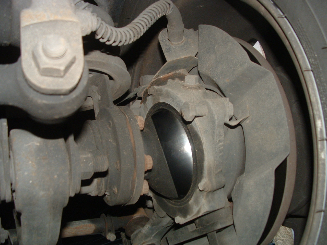

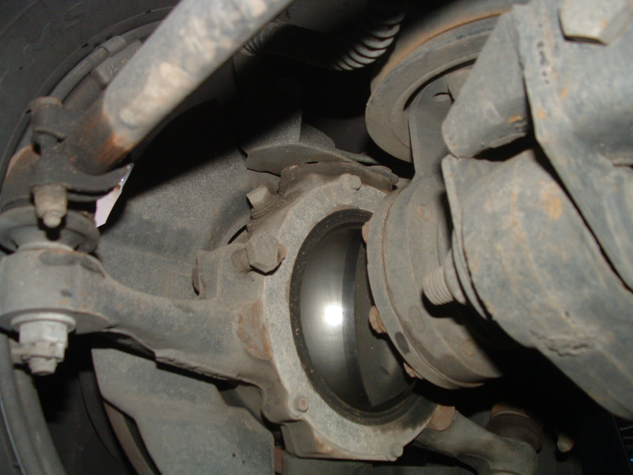

salut à tous , suite au changement des disque de freins et roulements sur 110 300 tdi de 1998 , 200000 kms je me suis apecu de ces petite traces sur la boule de pivot , et sur cette roue j'ai un peu de jeu du de haut et bas ! du coup j'ai refait un peu le graissage !
vous en pensez quoi? merci.

[quote="kareldef"] salut à tous , suite au changement des disque de freins et roulements sur 110 300 tdi de 1998 , 200000 kms je me suis apecu de ces petite traces sur la boule de pivot , et sur cette roue j'ai un peu de jeu du de haut et bas ! du coup j'ai refait un peu le graissage !

salut a toi
memes chose sur mon disco
c la rouille qui attaque et donc fuite de ton bol

apparemment tes bols sont oxydés et piqués.Pour comparaison, les miens (disco 300 TDI 98 250000 bornes) joints remplacés voici 6000 kms (aucun jeu dans les pivots): A+

Piqûres de corrosion -> pièces à changer.

Salut, cela n'empêche pas de rouler, mais il faut surveiller le niveau dans les bols, voir mettre un berlingot de graisse, ce la fuira un peu moins. Le gros joint spi de bol va s'user plus rapidement. Mais à terme, il faudra y passer, le plus tôt étant le mieux. Dans la foulé il faudra contrôler les pivots, voir enlever une cale, ou les changer aussi. Dans quel état est le reste? Différentiel; moyeux; joints homocinétiques; arbres; disques; étriers...Un pont complet d'occase se négocie entre 250 et 500€ à voir.

Oui mais dans quel état ?LØLØ a écrit :Un pont complet d'occase se négocie entre 250 et 500€ à voir.
Je pense que refaire son pont, ou un pont complet acheté en connaissance de cause peut être un bon calcul aussi.

ok merci pour vos réponses ! bon je pense que je vais déjà vérifier l'état assez souvent et entretenir le graissage pour l'instant , si ça peut durer un peu comme ça !

Je vote contre la graisse.
Si tu mets de l'huile et que ton huile arrive à sortir, il y a fort à parier que l'eau arrive à rentrer.
Alors que si tu mets de la graisse, tu ne la vois pas sortir, donc tout semble OK, par contre ça n'empêche pas l'eau de rentrer. C'est un plâtre sur une jambe de bois.
Vu les marquages sur le bol, à mon avis à une époque il y a eu un jeu aux pivots très important, ce qui permettait au carter de bouger par rapport au pivot, en ligne droite (les marques d'usure semblent correspondre à la position "tout droit" si je ne me trompe. Quelques grains de sables coincés entre les deux lèvres du joint ont pu participer à l'abrasion du bol. Pour moi il y a lieu de changer au minimum le bol et le joint, et en profiter pour examiner l'état des autres composants (axes et roulements de pivot, joint homocinétique et ses paliers ... )
C'est une région de la voiture ou la facture peut vite monter, surtout si on attend en se disant "pour l'instant ça roule, je verrai plus tard", car la déterioration d'une pièce entraine souvent celle de ses copines ...

je pense qu'il veut dire mettre de la graisse en attendant une remise en état, c'est tout de même mieux que de rouler à sec si l'huile ne reste paskebir31 a écrit :Je vote contre la graisse.

Oui, mais les dépannages temporaires finissent souvent par devenir définitifs jusqu'à la casse.jean-yves 26 a écrit : je pense qu'il veut dire mettre de la graisse en attendant une remise en état, c'est tout de même mieux que de rouler à sec si l'huile ne reste pas

c'est pas faux, mais quelques fois attendre une fin de mois, ou une période de congé en roulant le moins possible peut-êtreThe Pater a écrit :Oui, mais les dépannages temporaires finissent souvent par devenir définitifs jusqu'à la casse.jean-yves 26 a écrit : je pense qu'il veut dire mettre de la graisse en attendant une remise en état, c'est tout de même mieux que de rouler à sec si l'huile ne reste pas

et oui je vais au boulot tout les jours avec , et là il fat que je regarde comment m y prendre , je suis pas un pro de la mecanique , je sais faire pas mal de petits bricoles , mais si je ne me sens pas , je préfere aller au garage que faire des conneries ou tout redemonter pluiseur fois ! là faire les disques et le roulements c'était déjà pas mal pour mon niveau de mécanique et puis j'ai pas de garage c'est tout à l'arrache dans la rue ! alors ça va un moment toujours un voisin pour donner un conseil à la con enfin je vais voir sur forum si c'est de mon niveau !jean-yves 26 a écrit :c'est pas faux, mais quelques fois attendre une fin de mois, ou une période de congé en roulant le moins possible peut-êtreThe Pater a écrit :Oui, mais les dépannages temporaires finissent souvent par devenir définitifs jusqu'à la casse.jean-yves 26 a écrit : je pense qu'il veut dire mettre de la graisse en attendant une remise en état, c'est tout de même mieux que de rouler à sec si l'huile ne reste pas

Il y a un super article sur la refection des pivots, c'est Alexios qui l'avait rédigé avec Paxx et Mauresque à la grande époque
C'est le point le plus dur de la maintenance que tu as à entreprendre, perso je l'ai fait plusieurs fois mais jamais avec la rigueur nécessaire et ca refuit rapidement, moins mais ça refuit.
C'est pas ardu, faut juste du temps un peu de matos et de la rigueur, mais au moins après tu sais comment c'est fait

Ou en attendant de trouver un pont complet en bon, a un prix compétitif. Il est en effet moins compliqué (surtout si tu ne te sents pas de changer les bols) et moins long de changer tout le pont. C'est un coût, mais peut être aussi une sécurité, de la facilité, et du temps gagné. Rien que les deux bols en neufs, il y en a pour 300€, + la quincaillerie 100€.jean-yves 26 a écrit :c'est pas faux, mais quelques fois attendre une fin de mois, ou une période de congé en roulant le moins possible peut-êtreThe Pater a écrit :Oui, mais les dépannages temporaires finissent souvent par devenir définitifs jusqu'à la casse.jean-yves 26 a écrit : je pense qu'il veut dire mettre de la graisse en attendant une remise en état, c'est tout de même mieux que de rouler à sec si l'huile ne reste pas
Sur le fond tout le monde raison, y compris Kébir, faut pas rester comme ça, surtout si tu compte dessus pour aller bosser. Mets de la graisse à cardan, et commence à faire les petites annonces, les brocs, et la tournée des popotes.
