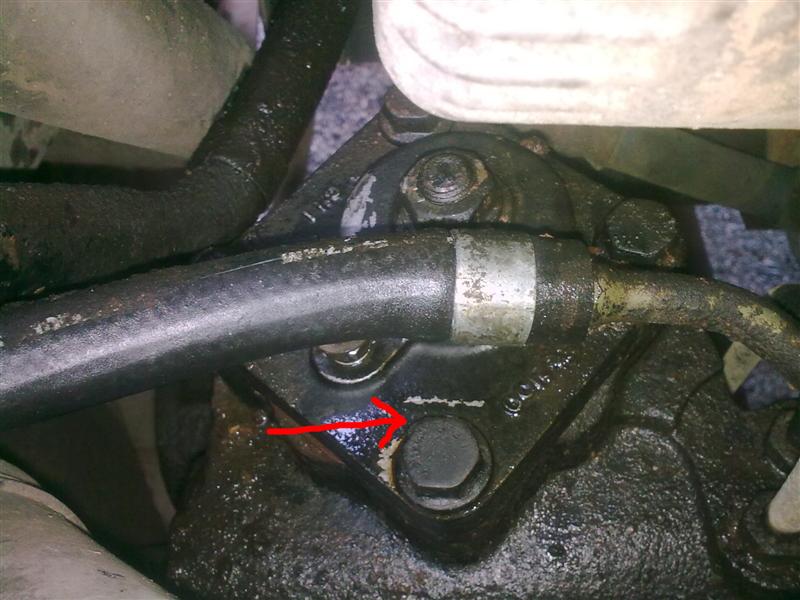

Bonjour, une petite photo, même après nettoyage du boitier, valant mieux qu'un long discours voila d'où semble provenir ma fuite ==>
C'est grave docteur ? Pour l'instant je n'ai pas à remettre de Dexron tous les 4 matins alors la réparation est elle urgente et obligatoire car vu où est situé le boitier l'accessibilité n'est pas géniale pour un démontage et si je peux m'en passer en ce moment...

Bé non, bizarrement c'est bien serré.......antoine a écrit :un coup de clé peut-être??????

Il y a un joint sous le couvercle, je pense qu'il est mort et que l'huile coule par le trou de la vis.

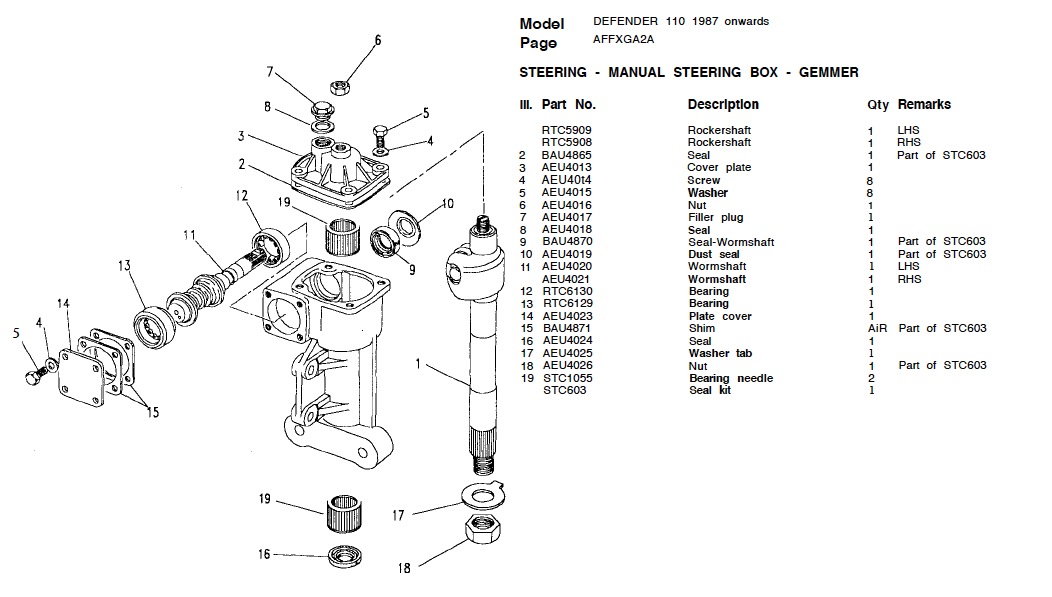

Au fait Torero tu l'as trouvé où ton éclaté ???? Parce que dans le Microcat impossible de mettre la main dessus ! Il faut dire que je suis habitué au microfiches moto de Honda et Yamaha qui sont conçues intelligement: tu pars de la moto entière et tu zoom de + en + sur les parties qui t'interessent.

C'est une doc d'atelier scannée que j'avais trouvé sur le net.Elle est assez complète puisqu'elle traite des moteurs 2.25 l et du 2.5 l essence et diésel, du 2.5 l td, et du V8 carbu.Mais le plus intéressant c'est qu'il y a la refection de tous les boiters de direction, tous les carbu , les injecteurs, tous les types d'allumeurs, de démarreurs, d'alternateurs etc..Par contre, je n'ai pas le parts catalogue et je ne pourrai donc pas te renseigner sur les références.

BAU4865 ?

Après longue recherche sur Microcat plutot STC2847. Mon véhicule est un Disco de 1995.
Evidemment ce joint torique ne semble se vendre que dans le cadre d'un kit de réfection complet cad avec une quinzaine d'autres dont je n'ai que faire...

La c'est un boitier non assisté, ca m'étonnerai fort que ca corresponde!Def e-Duck a écrit :BAU4865 ?

Tu es sur de ça LØLØ?
Sur la photo Landiste63, on peut voir des traces d'huile sur la canalisation.
Question: fuite du joint de couvercle ou bien fuite au raccord avec la canalisation?

Du joint de couvercle.disco200tdi a écrit :Question: fuite du joint de couvercle ou bien fuite au raccord avec la canalisation?
