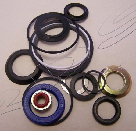

Par curiosité j'ai regardé le kit 2847, cela fait effectivement un paquet de joints pour n'en changer qu'un. Est-ce qu'il y a une raison à cela (hors faire marcher le commerce) ? Est-ce qu'ils considèrent que lorsqu'un joint a vieilli cela implique que d'autres ont certainement vieilli aussi et que la réfection consiste à les changer tous ?

A mon avis, c'est tout simplement un choix logistique en regard de la faible valeur des pièces par rapport aux cout de gestion de plusieurs références. Ceci dit, chez lr-direct (ou chez land rover vu du microcat), il y a 2 kits de joints: le complet tel que présenté sur ta photo et celui du joint spi d'arbre de bielle pendante (STC2848).Def e-Duck a écrit :Par curiosité j'ai regardé le kit 2847, cela fait effectivement un paquet de joints pour n'en changer qu'un. Est-ce qu'il y a une raison à cela (hors faire marcher le commerce) ? Est-ce qu'ils considèrent que lorsqu'un joint a vieilli cela implique que d'autres ont certainement vieilli aussi et que la réfection consiste à les changer tous ?
