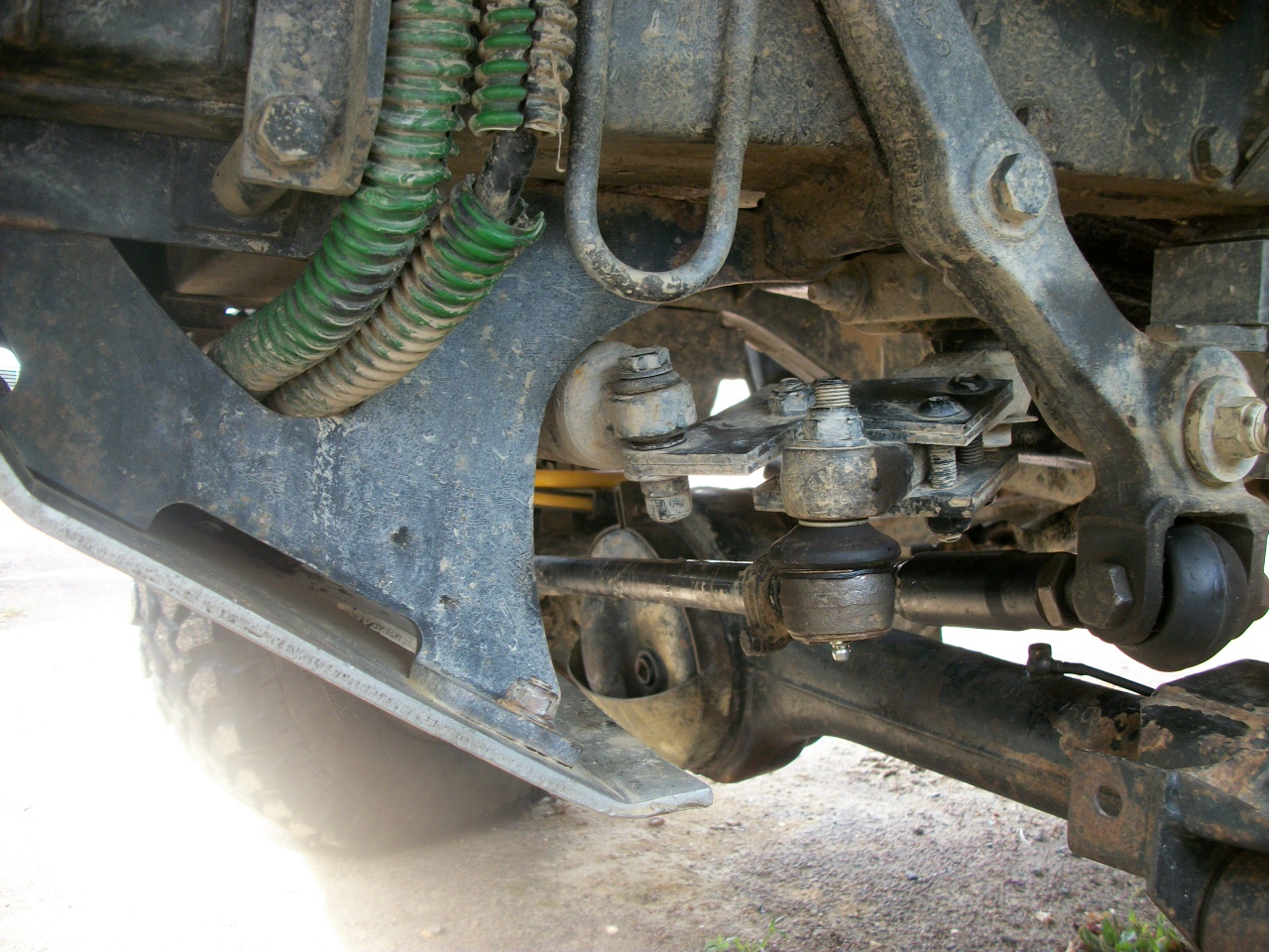

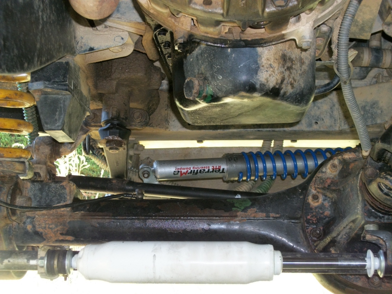

Renforcé et doublé, comme sur ce range, sur lequel a été adapté le système de fixation du land en sortie de biellette pendante. L’intérêt, se situerait sur piste rapide...

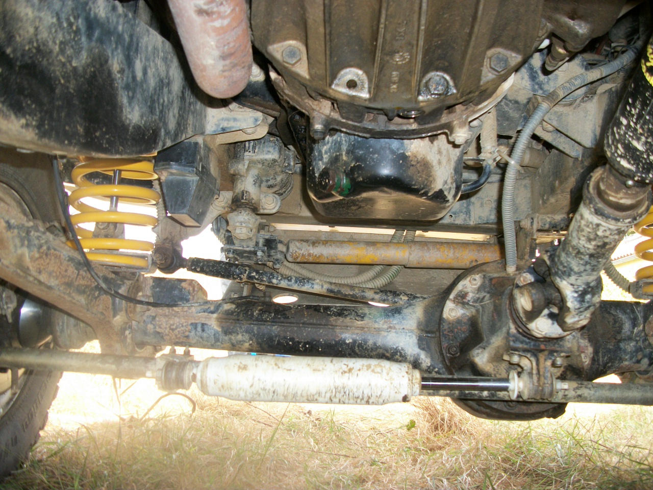

2 furent installés sur mon Land, l'un façon DEF devant le pont av, et l'autre façon RRC derrière de pont av, diminuant sensiblement ces phénomènes vibratoires voir de driblage ou effet de mise en résonance du train roulant (appelé communément par certains :"guidonage" du volant) sans pour autant les faire disparaître malheureusement définitivement.
Ces vibrations et "guidonages" ressentis dans le volant apparaissant encore par moment d'une manière totalement aléatoire (donc dangereux au niveau de la Sécurité sur la route) sans prévenir en fonction de l'état de la route et de la vitesse de déplacement du véhicule.
Et cela, quel qu'en fût le montage réalisé devant le pont av:
1- avec une Bielle Pendante COUDEE sous le boîtier de direction + un amortisseur de direction œil/tige mis sur la barre de direction façon DEF.
2- comme avec une Bielle Pendante DROITE sous ce même boîtier + un amortisseur de direction tige/tige ou œil/tige mis sur la barre de direction façon DISCO300.
Pour arriver à cette conclusion: installer 1 ou 2 amortisseurs de direction dit Renforcés en cas de rehausse importante et/ou de grosses roues peut permettre de diminuer un peu ces «effets parasites» ressenti dans le volant mais sans jamais pour autant les faire disparaître totalement, bien que préférable à 1 ou 2 amortisseurs Standard si conservés dans ce cas.
3- Suite à cela, la seule façon que j'ai trouvé pour résoudre DEFINITIVEMENT mon problème, toujours en cas d'une rehausse importante et/ou avec de gros pneus, eût été de:
3a- Laisser 1 amortisseur de direction dit Renforcé version tige/tige, au plus près de roues sur la barre d'accouplement (qui est elle aussi une renforcée), façon RRC.
3b- Et de rajouter 1 deuxième amortisseur dit Renforcé version œil/tige, non sur la barre de direction av comme sur un DEF mais mis directement sur la Bielle Pendante Droite elle-même au plus près du boîtier de direction et cela sans la percer, façon DISCO 300 amélioré.
Bien que certaines toutes petites vibrations continuèrent à apparaître encore parfois mais rien de bien méchant, le phénomène dit de guidonage qu'en à lui a totalement disparu dans les mêmes conditions de roulage que précédemment constatées.... et cela depuis + de 6 mois que ce montage particulier aie été fait, jamais pris en défaut....
Lequel montage particulier en double (au plus près des roues et du boîtier de direction) est aussi utilisé par quelques uns sur certains Lands rehaussés ou non en compétitions de Rallye…

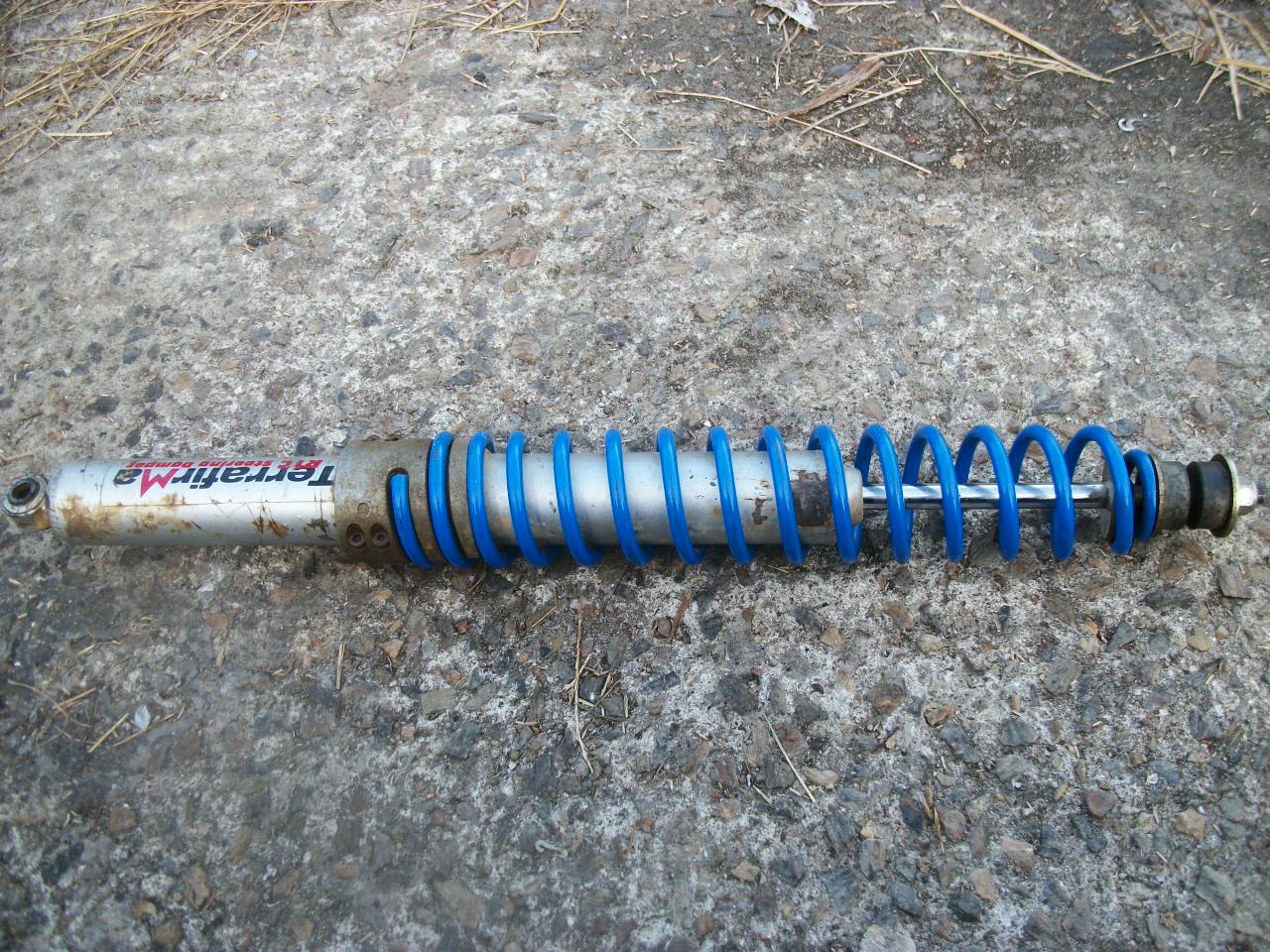

Dans la classification des amortisseurs de direction dit Renforcé ou de deuxième monte, il existe divers modèles dont ceux équipés d'un ressort, ils ne sont que œil/tige: si ceux-ci étaient retenus, je serais du même avis que «the Pater» dans ce cas.extremsud a écrit :et donc remplacer l'amortisseur de direction par un renforcé serait un plus?
1- Je dirais personnellement Non, bien trop dur du fait du ressort rajouté dessus, la force en compression comme en détente exercée par cet amortisseur étant au delà de celle démultipliée du boîtier de direction assisté.
Il est Impossible de comprimer ou de détendre cet amortisseur à la main.
Résultat le volant devient beaucoup trop dur à tourner que normalement prévu par LR, avec tendance pour celui-ci de toujours vouloir revenir au centre dès que l'on relâche un temps soit peu la pression des mains sur le volant ..
Impression très désagréable, il faut si faire, je n'ai pas aimé et l'ai donc supprimé très rapidement.
De plus je crains honnêtement sur le long terme qu'en à la survie du boîtier de direction assisté, dans ce cas qu'il soit monté seul ou non, façon DEF, DISCO300 ou DISCO300 amélioré?
2- Si c'est pour l'installer sur un Land Rehaussé SANS rattrapage de l'Angle de Chasse (donnant pour effet celui ressemblant aux roues d'un Cadi de Grande Surface ), alors là je peux comprendre éventuellement son usage détourné bien que je n'approuve pas un tel montage, toujours en prenant en compte la survie à +ou- long terme du boîtier de direction assisté dans ce cas surtout lors que l'on sait le prix d'un boitier Neuf à remplacer le cas échéans ou en Echange Standard.

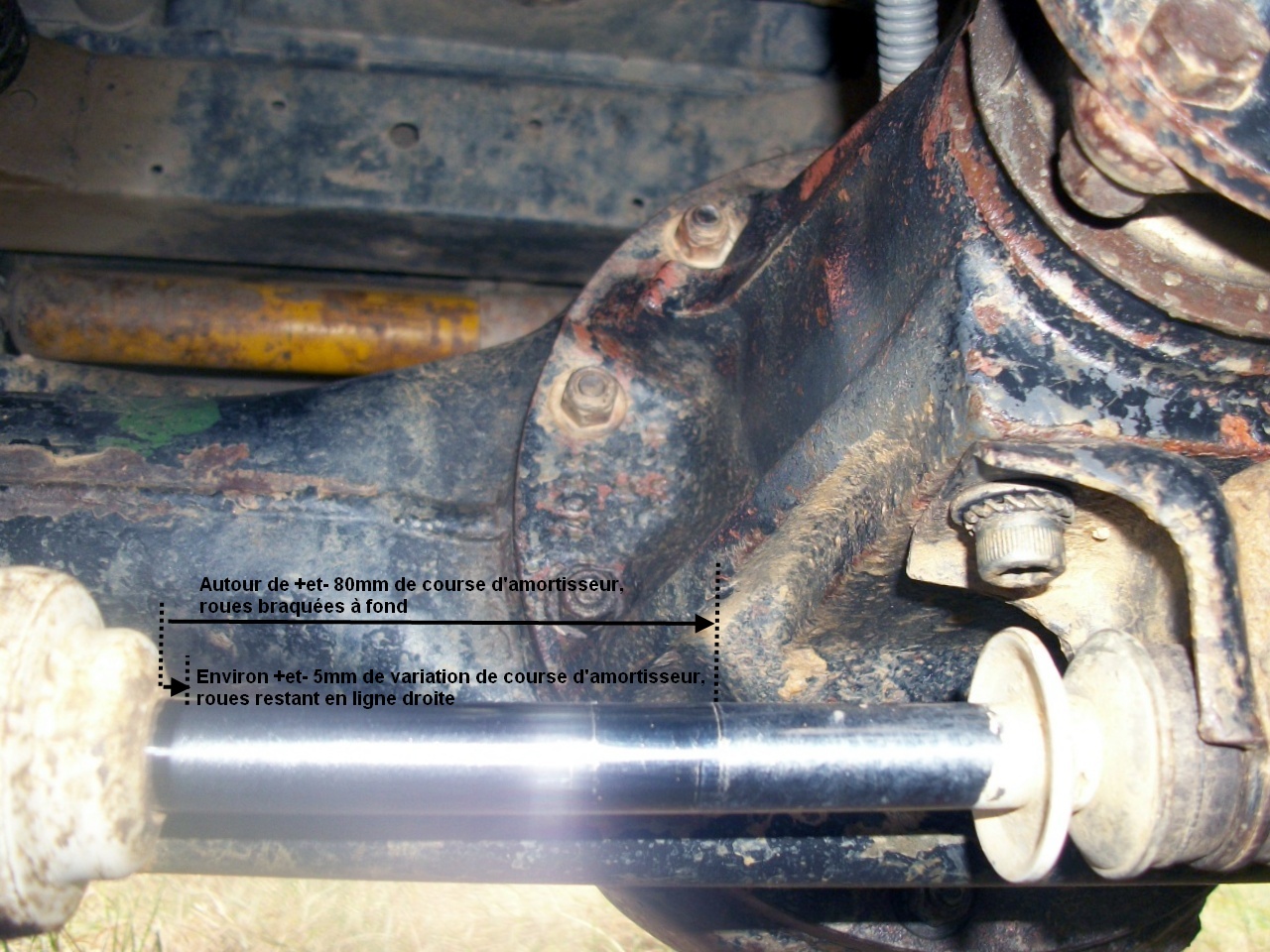

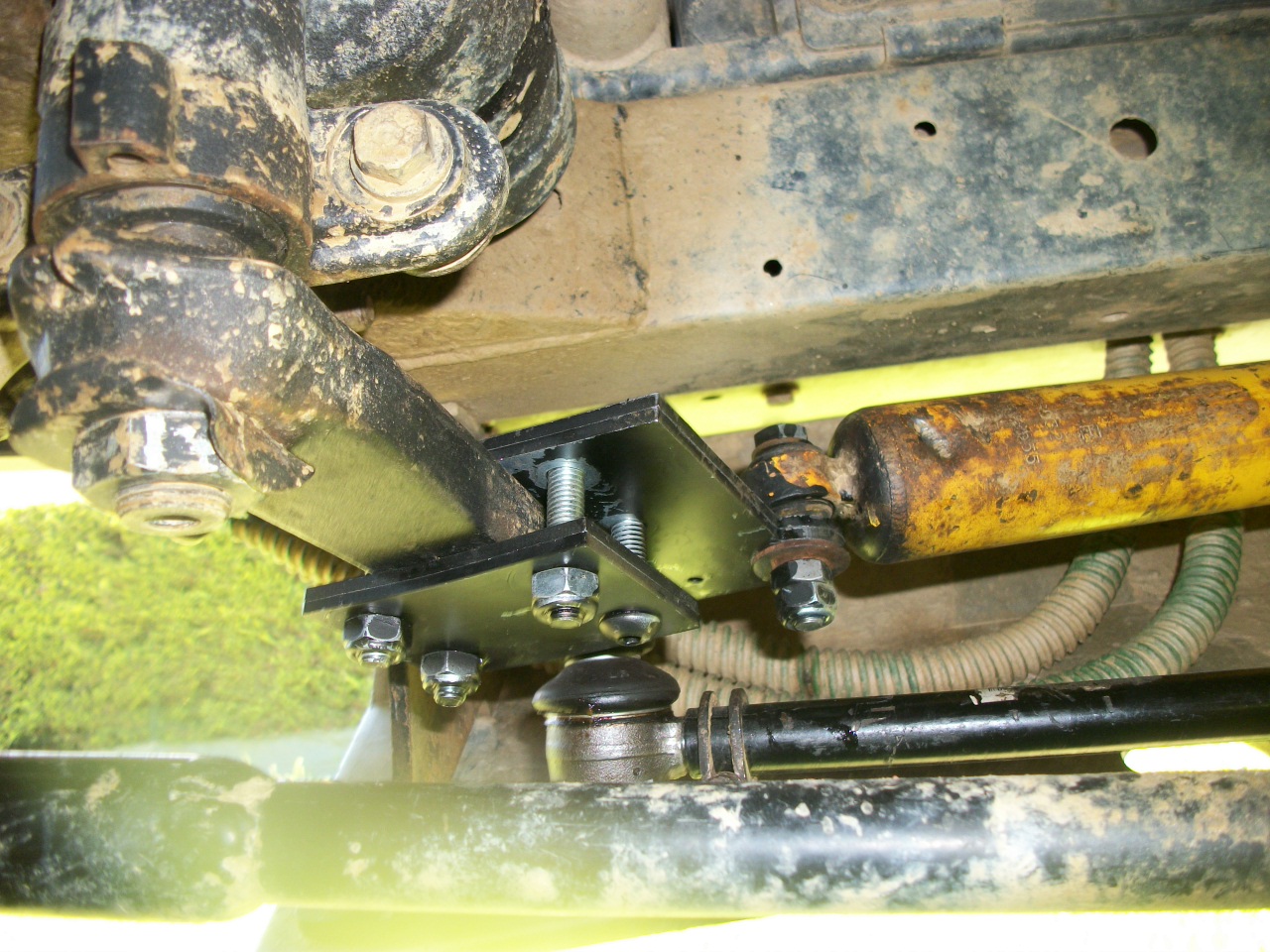

Rappel important et non des moindres:cipixess a écrit : 3- Suite à cela, la seule façon que j'ai trouvé pour résoudre DEFINITIVEMENT mon problème, toujours en cas d'une rehausse importante et/ou avec de gros pneus, eût été de:
Un amortisseur de direction œil/tige mis au plus près directement sur la Bielle Pendante Droite elle-même et non sur la Barre de Direction entre les rotules de direction, NE PEUT ou NE DOIT en aucune manière REMPLACER le montage existant d'origine façon RRC sur la Barre d'accouplement , sous peine de DANGEROSITE ABSOLUE si monté SEUL sur la dite Bielle Pendante....
Ce montage particulier n'ayant été conçu que comme un complément possible du montage d'origine LR et rien d'autre que cela.... afin d'éviter au maximum les risques dit de guidonnage ou de mise en résonance du train roulant pouvant encore intervenir à nos dépends d'une façon totalement aléatoire et incontrôlable à certaines vitesses parfois, dû au jeu NORMAL droite et gauche EXISTANT d'origine sur les Boîtiers de Direction même NEUFS constaté HORS de leur position centrale...
D'où 1 amortisseur de direction tige/tige mis au plus près des roues av comme à l'origine (façon RRC) + 1 amortisseur de direction œil/tige complémentaire placé au plus près du boîtier de direction sur la Bielle Pendante Droite, très nettement bien plus efficace que les montages utilisés précédemment: 1 amortiseur de direction façon DEF et/ou 1 amortisseur de direction façon RRC montés séparément ou conjointement sur un même châssis.
Exemple de fixation, donné à titre d'info uniquement avec toutes les réserves d'usage quand à sa réalisation et à sa mise en place, d'un Prototype reliant directement la Bielle Pendante Droite à l'amortisseur de direction œil/tige en complément de celui tige/tige déjà installé d'origine façon RRC.
Pièces rajoutées, il va de soi Non d'origine LR, prenant en sandwich la dite bielle Pendante Droite et l'oeil de l'amortisseur: soit avec 2fois la pièce B, ou soit avec 1fois les pièces A et B...de 8mm d'épaisseur minimum pour chacune d'entre elles... A+
