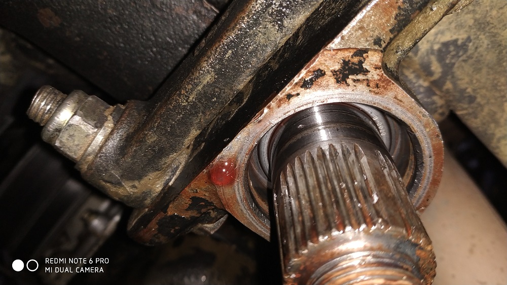

plus de fuites au boitier

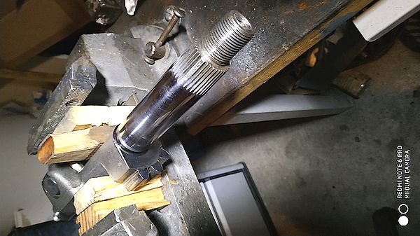

avant le CT je remplace les spi et autre cache poussière côté bielle pendante.
Polissage de l'arbre de sortie qui présentait un petit défaut et un état de surface un peu oxydé, le tout sans dépose du boitier avec un outil maison monté sur une perceuse.

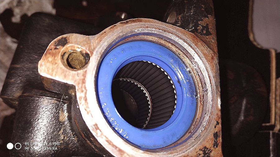

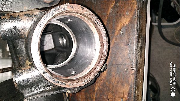

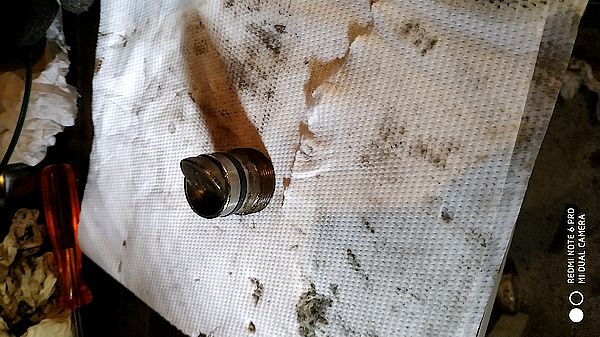

Bon, aprés essai ça pisse à nouveau, probablement l'étanchéité du piston qui laisse passer la pression vers le spi d'arbre de la bielle pendante
donc dépose du boitier pour remplacement de tous les joints internes et contrôle des états de surfaces.
