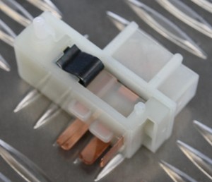

Il faut vérifier avec un ohmmètre quand on a la pièce dans les mains que tout est OK. La languette peut se coincer soit sur les bords dans lequel coulisse le pion de fin de course, soit au niveau de l'échancrure qui vient tenir la languette de contact fin de course. je fais des photos et je poste.def1jour a écrit :Hello Volta,Volta a écrit : A tous!
Juste un petit truc: lors du changement de ce foutu contacteur..... Bien vérifier si les contacts s'établissent bien!
La mésaventure m'est arrivée! Contacteur pourtant neuf, acheté en concession.... Ben au repos la lamelle ne touchait pas son contact!
Magnifique, je confirme.
J'avais changé le moteur par un moteur adaptable + roue crantée => vitesse lente + vitesse rapide OK mais aucune intermittence.
La raison: le contacteur de repos ne s'enclenchait jamais.
J'ai du reprendre le bloc contacteur de l'ancien moteur et y mettant la lamelle neuve du nouveau...

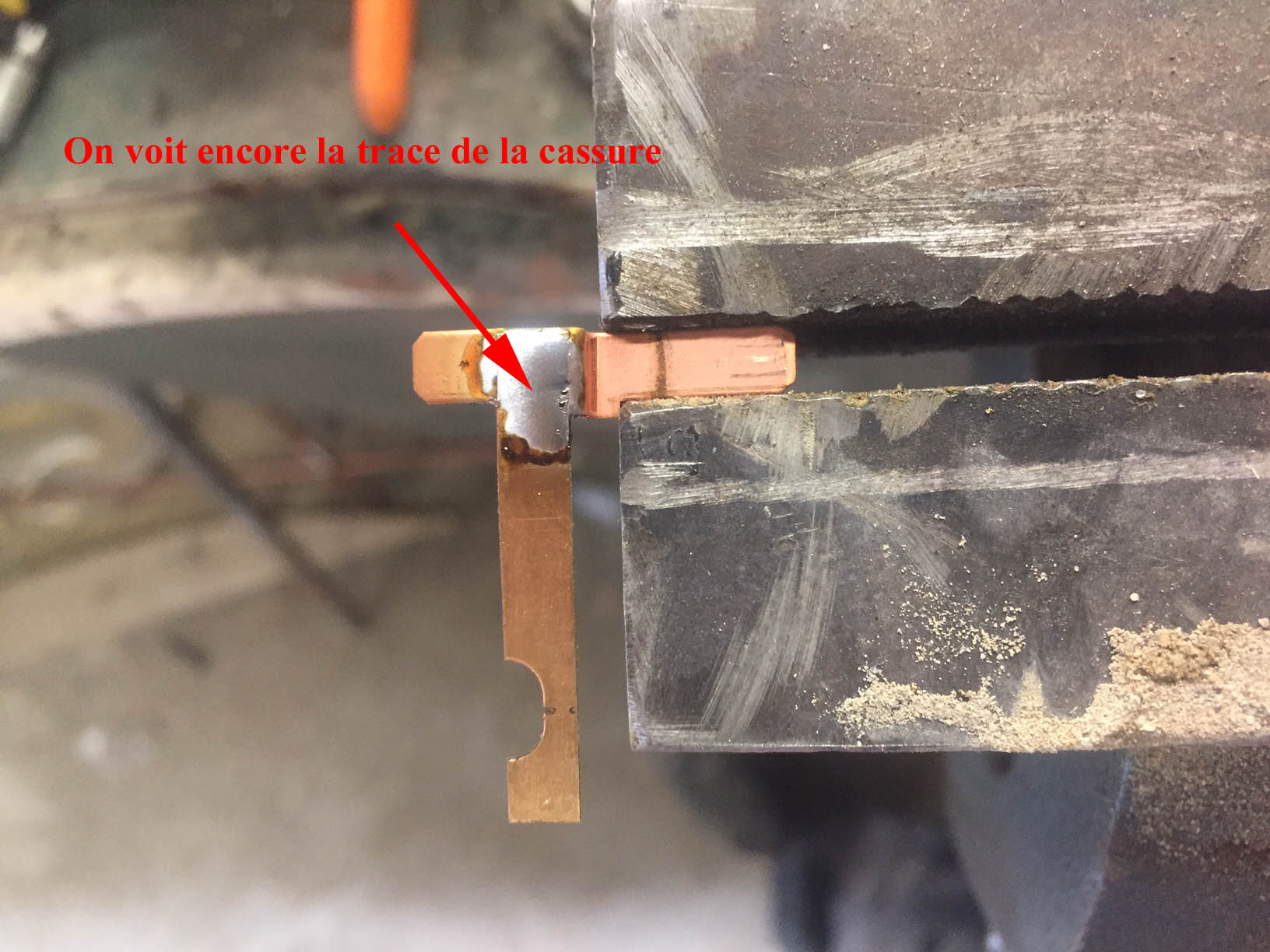

Bonjour et merci car grace a vos contributions j'ai résolu mon probleme.
Je suis allé un peu plus loin que the pather dans le sens ou j'ai essayé de réparer la lamelle cassée par la fatigue. La réparation faite a l'étain a l'air assez solide au test (soudure dessus dessous). Cela fonctionne en tout cas...
- Messages : 6057
Re: Moteur d'essuie glace de def 83/98 voir 07
Bravo, une très jolie soudure. Mais malheureusement, je crains que cela ne dure pas dans le temps, car l'étain/plomb, n'a pas l'effet ressort du cuivre d'une part, et d'autre part le fait d'avoir chauffé, fait perdre un peu de l'écrouissage du cuivre qui lui donne son effet ressort. Mais bon, c'est déjà ça, il faudrait essayer de trouver un gros relais de chaudière ou autre, et récupérer une lamelle, quitte à la retailler à coup lime pour l'adapter. En attendant, merci pour le retour et les superbes photos.
NB:
Bon Pour le coup, édition du premier message et modification du titre.Devrig a écrit :Merci je n'avais pas vu ce post ! je n'avais chercher que pour def td4
www.eternal-vehicles.com
Je pense que la souplesse de la lamelle se fait sur la longueur (enfin en essayant avec le doigt!). dès que cela lâche, j'en ferais part.... sinon c'est que cela tientLØLØ a écrit :Salut,

Mes essuie-glaces ont marché de manière intempestive (pas de vitesse lente, arrêt en position aléatoire, ...) jusque récemment. Puis d'un coup, ils ont arrêté de fonctionner complétement.
J'ai acheté le petit switch: https://www.lrdirect.com/520160-supplie ... tpart.html
pour 6euro, en prévision, car je soupçonnait qu'il faudrait le remplacer en lisant les messages plus haut.
(je cite le vendeur avec qui tout c'est bien passé).
N’étant pas trop sur de moi, j'ai confié le tout a mon garagiste, qui a remplacé le switch, et tout remarche de nouveau; y compris le fonctionnement normal des essuie-glaces. Même pas eu besoin de remplacer le moteur ou autre chose.
Encore une fois, merci pour le post; juste excellent
