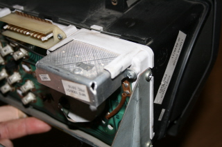

Salut à tous,
Sur mon RRC anciennement VM et actuellement 200TDI je viens de remplacer mon combiné d'instrument par un combiné d'occase provenant d'un Range V8 carbu. (Merci Amroval)
Ca fonctionne sans problème sauf que: le compte-tour m'indique à vue de nez dans les 500 T/min de plus que l'ancien.
Est-ce qu'on sait réétalonner ces compte tours?
Pas de problème pour me procurer un tachymetre laser pour une bonne précision du réglage mais la question est plutot quel potentiometre doit-on tripoter au cul du compte-tour si tant est que ce soit possible?
Je rajoute un cliché de l'arrière du compteur ce soir, là je suis au boulot.
Il y a bien deux potentiometres au cul du compte-tour, si on peut vraiment faire un réglage fin, pas besoin de rajouter un compte-tour aftermarket...
Merci d'avance et à plus.

J'ai eu le problème inverse quand j'ai pris un compteur de VM pour mettre le 6 FM dans mon v8
Il faut que tu récupères toute la carte électronique de ton VM, y'a juste 2 vis.
Les deux modèles:
Les deux modèles:

Salut Feub,
Rapide la réponse, merci!
Donc la carte n'est pas la même pour un diesel, ok... le truc c'est que l'alternateur n'est pas celui du VM (qui a les diodes niquées) mais un autre de land mais dont je ne connais pas la provenance, seulement la poulie est celle du VM (elle est en tole, plutot petite de taille, jamais eu celle du 200 entre les mains), et en faisant le controle de précision avec le tachymètre optique il n'y a pas éventuellement moyen (après interversion des cartes) de peaufiner le réglage?
Soit dit en passant à vue de nez il n'y a que le composant orange qui diffère entre les deux cartes sur la photo.
Je ne voudrais pas trop m'essayer à tripoter les réglages sans savoir ce que je fais non plus sinon je risque de
A plus
A plus

Enlève le cache/carter en plastique entre le combiné d'instruments et le parebrise, elle est en haut, au dessus du compte tour, fixée perpendiculairement à la "carte mère" ou se trouve le circuit imprimé souple. en gros 2x4x5 cm.
Tite photo
A +
Tite photo
A +

Sur la platine, le composant qui diffère est un condensateur qui, je pense dans ce cas, est utilisé pour filtrer un courant continu qui pourrait trainer sur le modèle V8 (rupteur).
Si les valeurs des autres composants sont les mêmes alors ce n'est pas ce module qui gère l'amplitude de déviation de l'aiguille, il ne gère que la mise en forme du signal.
Si la déviation fonctionne avec ta platine, tente de ne pas la changer, repère exactement les réglages du cadran et tente de jouer sur les réglages (en mémorisant le nombre de tours de vis pour pouvoir revenir à l'origine).
Au pif, l'un doit gérer l'amplitude de la déviation et l'autre la sensibilité ????
L'amplitude est à étalonner pour jouer sur la fréquence des impulsions par rapport aux tours de volant moteur. 2 impulsions / tour pour un moteur 4 cylindres essence, 4 pour un V8, 2 pour un TD5 (sortie ECU).
Pour la borne W, le calcul est :
Nombre d'impulsion / nombre d'enroulement de l'alternateur x rapport de démultiplication des poulies... d'ou l'intérêt du réglage pour faire coincider la mesure de la valeur à afficher.
bon courage !
bon courage !

Difficile à dire sur la photo. Ca peut aussi être un pour le réglage grossier et un pour le reglage fin (comme sur les amplis audio) et dans ce cas ce serait plutôt des 270° et non des multitours.tönö a écrit : Tu penses qu'il s'agit plutot de tours complets, c'est lá le danger, mais si les potentiometres sont à butées y a pas de souci.

Salut tout le monde,
(petit) retour d'info sur ce sujet, l'info donnée par Feub se tient tout à fait (merci mon "petit" Feub
), l'erreur de 500 t/min venait de la carte, j'ai retrouvé le même ordre de grandeur en remettant la carte du VM. (très emmerdant à faire avec combiné en place pour cause de mauvaise accessibilité due à la proximité du parebrise: le petit tournevis ne passe pas vraiment)
Sinon pas encore essayé le réglage fin, j'attends les beaux jours pour ca, vous tiendrai au jus.
