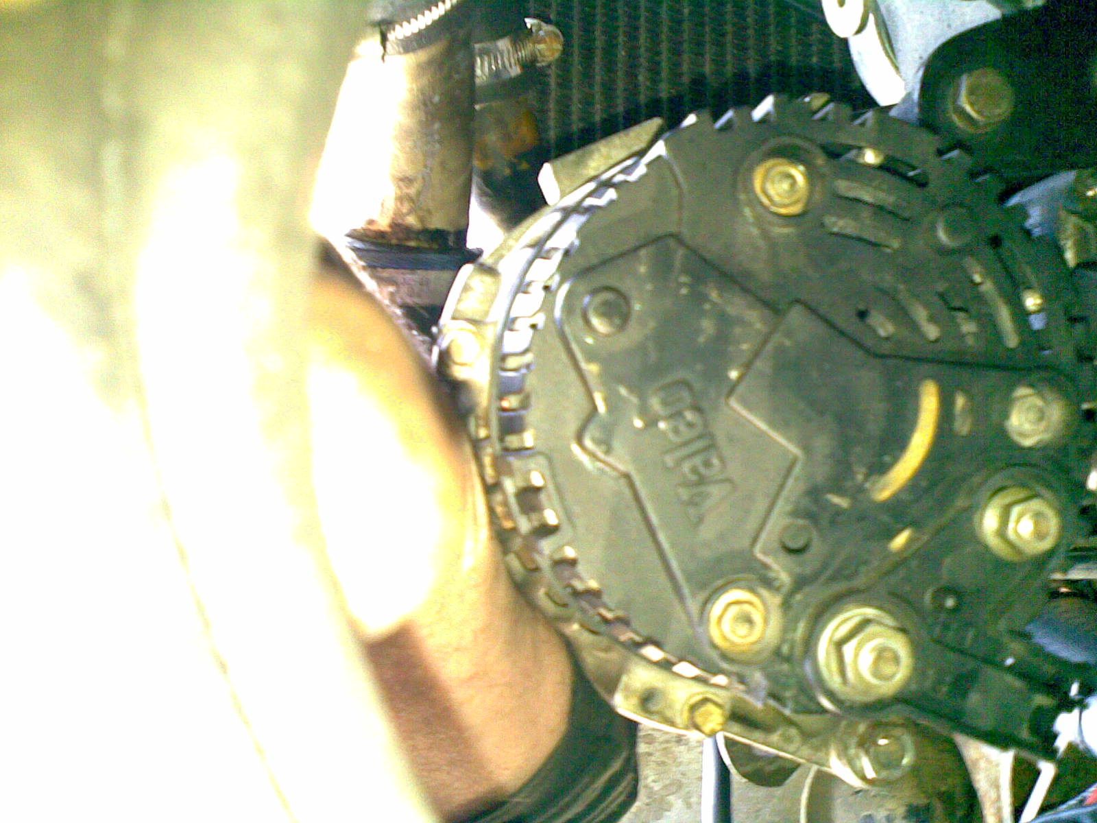

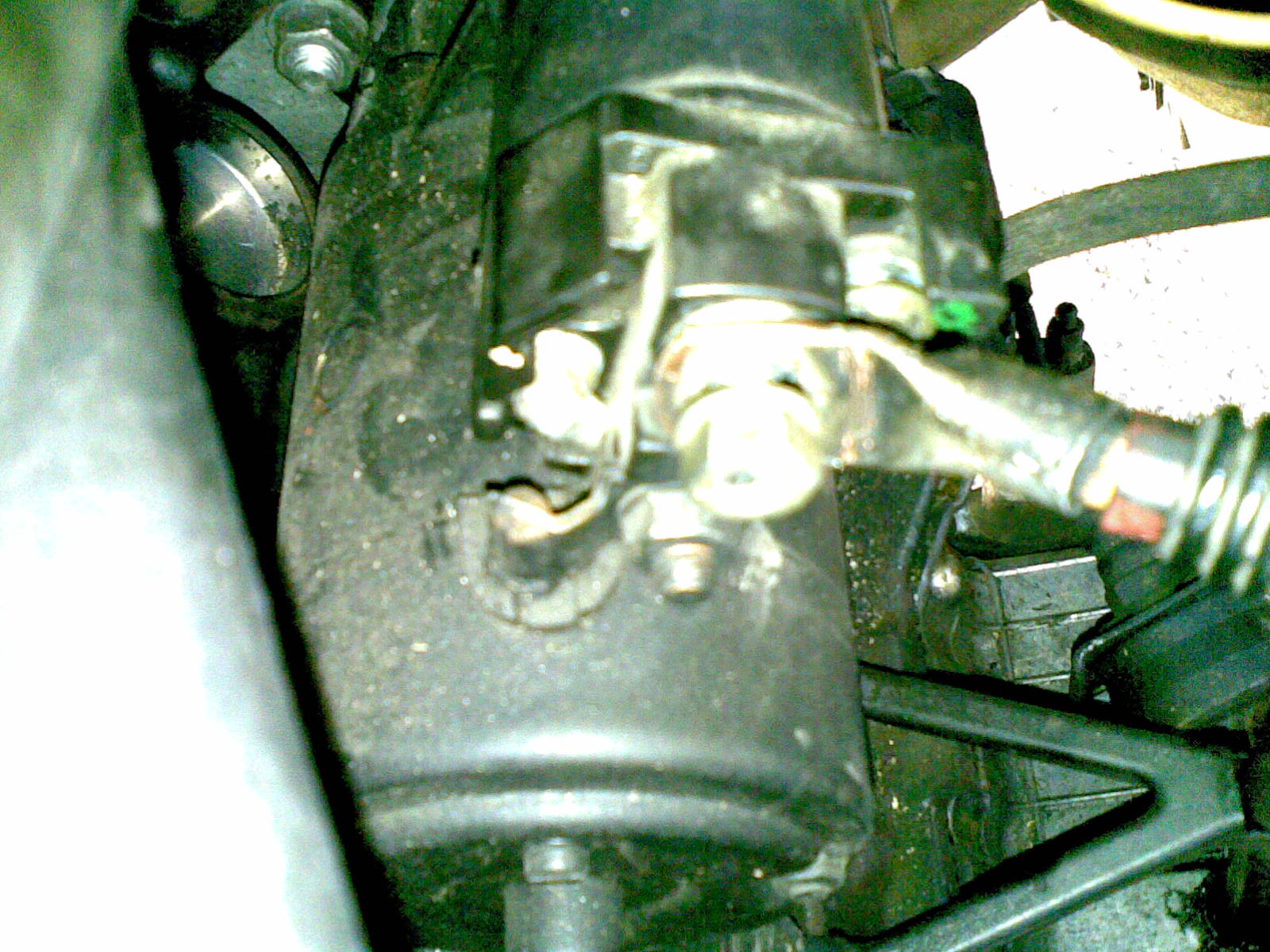

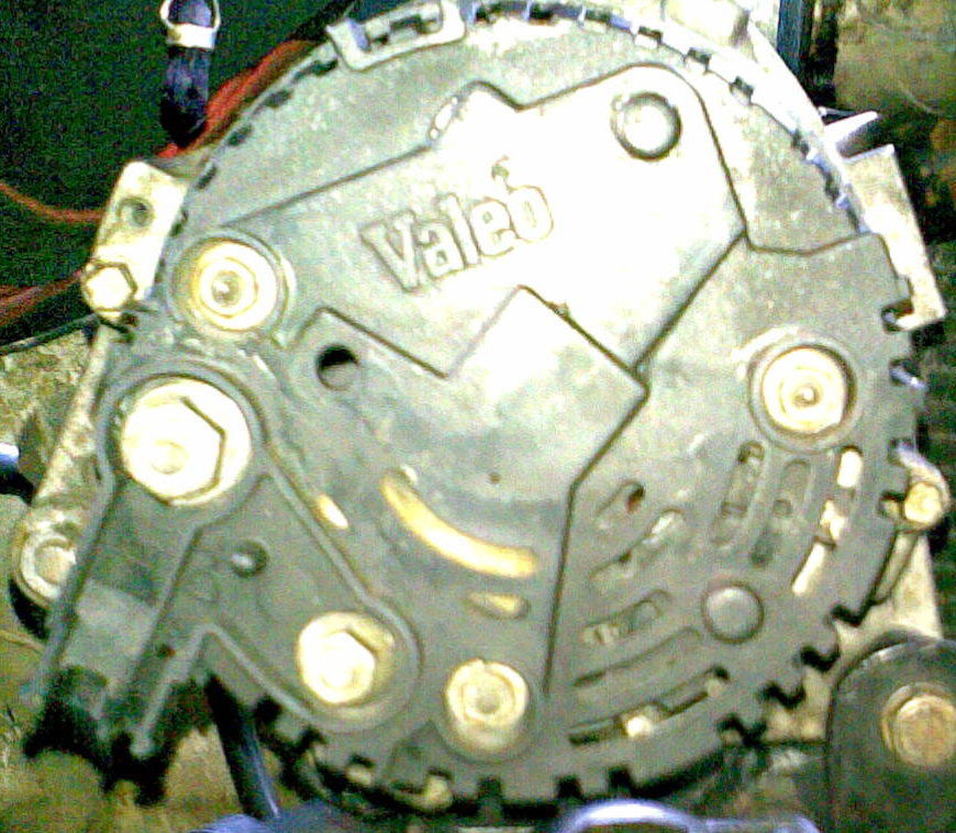

Euh, sans vouloir demander la lune, dis; Feub, tu pourrais m'indiquer ce qu'il faut mettre comme fils sur ls cosses de mes accessoires ??? Je mets du +12V Batterie à quels endroits ? De la masse aussi ? Je le metes où mon fil de commande départ démareur ?

Oui, oui, oui, je sais, 'suis nul en élec...

Sont pas nettes tes photos! :roll:
L'alternateur, tu dois brancher un gros câble qui va en principe au gros câble du démarreur, ou direct a la batterie c'est pareil sauf que c'est souvent plus loin :mrgreen: Tu le branches sur la 'grosse' vis repérée B ou B1, tu as du le démonter donc tu dois savoir ou ca va!! le branche pas sur une masse hein! :lol:
Tu as aussi le fil d'exitation, c'est le témoin au tableau de bord, je me rappelle plus quelle lettre il a comme repère... D ?
Tu as enfin la borne W, c'est le compte tour... mais pas sur que ca marche bien, suivant le rapport (diamètre des poulies) de ta courroie d'alternateur! tu peux avoir un compte tour faux!
Pour le démarreur, un gros câble a la batterie, et un plus petit a la commande, apparemment c'est la petite vis clée de 8, il faudra que tu changes ta fiche du range pour une cosse ronde.

Merci Feub pour tes réponses, bien que j'ai encore quelques précisions à te demander (sisisisi !!!).
Mais, surtout, ne te hâtes pas de m'apparenter aux bricolos qui virent tout sans regarder comment c'est fouttu... Je m'explique : contrairement à ce que tu peux penser déduire de mes petites interrogations, ben, si : des repères, j'en ai mis, mais je suis pris par pleins de doutes, du coup, avant de faire n'importe quoi, je me documente...
Petit rappel sur la chronologie. Mon VM (et tous ses accessoires)a été déposé, vendu et livré. Sous mon capot, ne me restait donc plus qu'un boîtier de direction, deux poignées de fils issus des faisceaux droit et gauche (avec certains fils repérés, et d'autres qui n'étaient pas branchés), et c'est tout. Puis je suis allé chercher le moteur dont tu m'avais indiqué l'annonce sur LBC. Là-bas, le moteur était tout équipé, mais les fils non repérés., et aucun fil sur aucun des accessoires (ni sur les sondes, d'ailleurs). Donc aucun moyen pour moi d'identifier facilement à quoi sert telle ou telle sonde au vu du (misérable) schéma électrique dela RTA de la 525TDS... Quand, pour finir, j'ai jeté le moteur dans le châssis (vu que je n'ai pas de moyens de levage, le paysan d'à-côté a été sympa de me décharger le fourgon et de me le poser directement dans le châssis - benoui, je voulais pas abuser et le faire revenir, il a autr chose à faire...), j'ai réalisé que démarreur et alternateur ne sont pas du même côté que sur le VM, que les connectiques diffèrent toutes, et surtout que l'alternateur sur le moteur BMW n'est ni BMW ni VM...
Du coup, forcément, j'y perds mon peu de latin...
Donc, par exemple, le fil de commande du démarreur que j'avais repéré (et que j'ai retesté, t'as qu'à voir ma confiance...), ben, je le connais, certes, et je l'ai rallongé, protégé, mis avec une cosse qui va bien, mais quand j'arrive au démarreur et que je vois 4 tiges filetées, ben, tu vois, là, j'ai un doute furieux... Et comme tout le bazar est au fond du moteur, dans le noir, c'est vrai que mes photos sont pas extra. Ajoutes à cela que la RTA est tout sauf précise sur le branchement, ben, j'ose plus bouger et je demande...
Pour l'alternateur, c'est pire. Sur le connecteur rond, deux points rouges, 5 broches, j'avais deux petits fils qui partaient à l'alternateur (1 marron/jaune et 1 blanc/noir). Vu que sur le nouvel alternateur que je ne connais pas, vu qu'il n'y a semble-t-il que deux tiges filetées, et qu'avec le gros fil batterie, cela feait donc 3 fils à brancher, ben je suis perdu. D'où ma demande pour trouver un alternateur VM qui lui aurait bien les 3 branchements et en prime, dont je serait sûr de sa puissance vu les deux batteries à charger...

Je ne connais pas du tout le moteur BMW, donc sans même une photo des sondes ca va être très dur!!
Pour faire des photos plus nette, essaye le mode macro de ton appareil avec le flash en mode forcé! :wink:
Pour identifier les sondes d'huiles, démonte les! celle qui a un trou coté circuit d"huile est la sonde de pression, restera a voir si c'est pour un manomètre ou un simple contact pour allumer le voyant?
Si tu as une température d'huile, il n'y aura pas de trou coté circuit...
Ensuite, pour la sonde de température d'eau, il va te falloir chercher, et en la démontant tu verras si y'a de l'huile ou pas derrière... mais ce que je te disais, c'est que la résistance de la sonde BMW n'a que très peu de chances d'être compatible avec le manomètre du range, tu auras donc surement une indication fausse!!
Donc il faut soit repercer et re tarauder pour mettre une sonde VM, soit utiliser un porte sonde a mettre sur une durite d'eau.
Pour les branchements du démarreur, c'est assez simple, et l'écrou ou il faut brancher le petit fil ne devrait pas être bien serré, et je penses que c'est celui ou il y a un point vert... Tu as un multimètre?
Pour l'alternateur, ca sera très délicat si il n'y a aucun repère... a part pour le gros fil bien sur, et tu n'as pas forcément de bornes W pour le compte tour, certaines marques prennent l'info ailleurs, surtout sur un moteur a gestion entièrement électronique a la base.

Tu pensais à quel test pour le point vert du démùareur ?
Pour l'alternateur, j'ai identifié deux fils sur la prise ronde deux points rouge cinq broches dna sle compartiment moteur :
1 fil marron/jaune et 1 fil blanc/noir. Lequel est le fil excitation et le fil W ???
