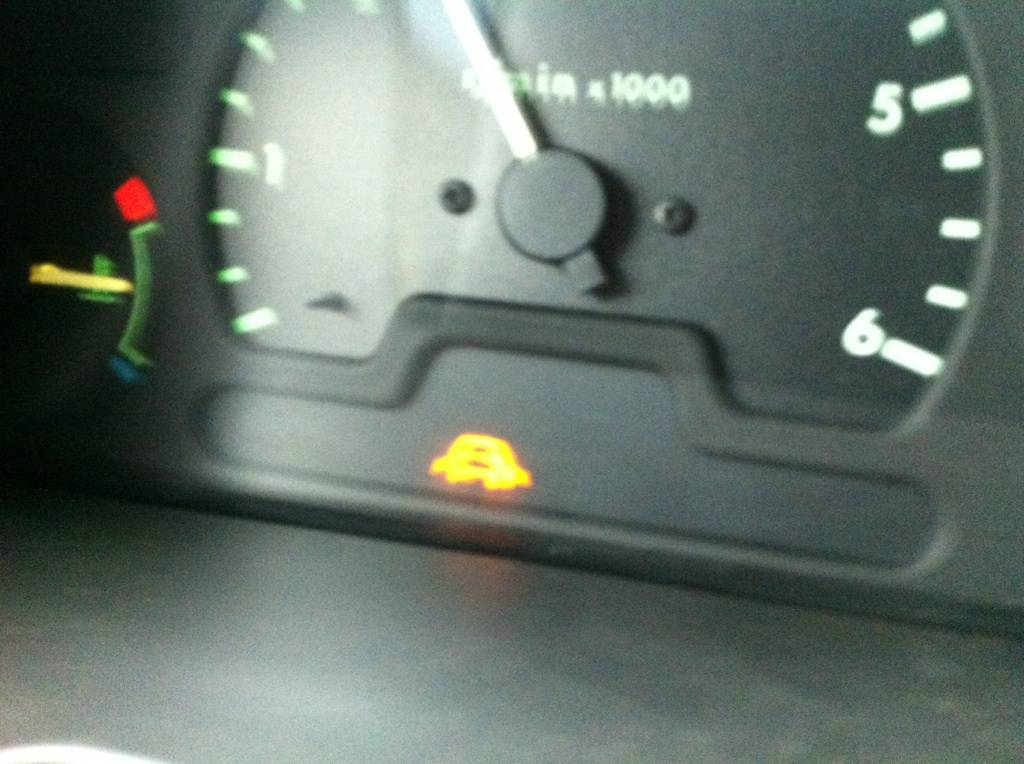

voila, une amie a moi qui a un disco td5 a ce voyant allumé:
et pour comme le vm, ne connaissant pas assez l’électronique du disco td5, je préfère demander conseil au lieux de dire des conneries...
merci d'avance pour elle.

c'est le voyant de contrôle du roulis.en gros un vérin hydraulique vient contrer la force centrifuge pour que le disco vire a plat.
contrôle déjà le niveau d'huile du système et les flexible(fuites).j'essaye d'en savoir plus :D
bon, le voyant est orange, c'est mieux que s'il était rouge :lol:

c'est l'ACS??
merci pour elle oliv.

ce n'est pas ACS mais ACE! dispositif hydraulique du contrôle du roulis! des verins compensent avec des barres anti-roulis le rouli, c'est à dire que le véhicule vire à plat!
certainement une fuite, ou pompe deffectueuse! qu'elle regarde le niveau!
pour éteindre le voyant, ben T4 ou NANOCOM!
