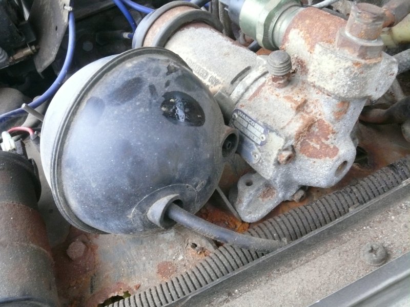

J'ai deux sphères ronde prés de la pompe abs. dont une dont on voit un orifice de tuyau avec rien dessus.
ça me parait pas catholique.
je vais faire une photo

Erreur de ma part, une seule boule mais débranchée en partie, j'ai un tuyau qui se balade va t il dedans ?
Les deux tuyaux partent à droite et entrent dans le tableau de bord.
à quoi ça sert ?
à quoi ça sert ?
Re: Panne de batterie due au compresseur d'ABS ou à l'altern
Tu dois avoir une sphère en métal, c'est celle de l'ABS, et une en plastique, noire et 2 petits tuyaux souples noirs dessus: c'est pour la commande de la sélection d'entrée d'air du chauffage: intérieur ou extérieur, si il manque un tuyau tu es tout le temps sur l'air extérieur, perso je mets jamais en mode intérieur, car tu te débarrasses jamais de la buée!!
C'est le range qui a été monté avec un carbu? C'est ton super mécano qui a viré le tuyau qui venait prendre la dépression sur le moteur, ne sachant pas ou le rebrancher!!
l'autre tuyau rentre dans l'habitacle entre le maitre cylindre de frein et l'aile extérieure...
Petit complément, donc oui c'est bien la sphère pour 'le chauffage', qui sert pas a grand chose, pour la sphère d'ABS, je crois qu'elle est au bout du tuyau tressé en métal qu'on aperçoit a peine sur ta photo, et elle est fixée sur l'aile...
oui, c'est lui.Feub a écrit :C'est le range qui a été monté avec un carbu? C'est ton super mécano qui a viré le tuyau qui venait prendre la dépression sur le moteur, ne sachant pas ou le rebrancher!!l'autre tuyau rentre dans l'habitacle entre le maitre cylindre de frein et l'aile extérieure...
Si le mécano d'élite n'avait fait que ça, j'en serais fort aise...
donc le trou vide de la boule de plastique devrait aller à la dépression du moteur mais c'est pas grave dans ce cas, tant mieux.
J'ai trouvé l'autre spère, avec des tuyaux blindés. J'avais mal regardé tout à l'heure.Feub a écrit :Tu dois avoir une sphère en métal, c'est celle de l'ABS, et une en plastique, noire et 2 petits tuyaux souples noirs dessus: c'est pour la commande de la sélection d'entrée d'air du chauffage: intérieur ou extérieur, si il manque un tuyau tu es tout le temps sur l'air extérieur, perso je mets jamais en mode intérieur, car tu te débarrasses jamais de la buée!!![]()
J'ai un gros tuyau qui se balade, de mémoire, je dirais l'ancien régulateur de vitesse ?
il avait un tuyau de dépression aussi.
Il part aussi dans le tablier et ailleurs avec un T
Il n'est pas rebouché.
faut il le boucher où est ce une relique inutile ?

Le régulateur de vitesse fonctionnait effectivement avec la dépression lui aussi, inutile de le boucher...
Ca serait différent si c'était le tuyau en provenance du moteur! Mais la c'est déjà supprimé de ce coté la

Aujourd'hui, petite virée, compte tour qui saute sans cesse et batterie faible au retour.
godefroi45
- Messages : 473
- Localisation : 45
Refait (ou du moins verifie le) peut etre le cablage de l'alternateur, des fois c'est tout con, genre une cosse félée ou oxidée....rrquebec a écrit :Bon, c'est embêtant.
Certaines sorties, tout est ok, batterie bien chargée au retour, tout va bien.
Pour d'autre, au retour batterie faible.
Le compte marche. marche pas... est ce une indication d'un problème de charge ?
SWB S4 TDI ; SWB S1'dénor
Merci pour ton conseil.godefroi45 a écrit : Refait (ou du moins verifie le) peut etre le cablage de l'alternateur, des fois c'est tout con, genre une cosse félée ou oxidée....
Oui c'est étrange. Tout semble bien aller en ce moment.
je teste à chaque sortie.
Je trouve que quand je met les phares, ça manque de puissance.
Je vais tout regarder encore une fois
