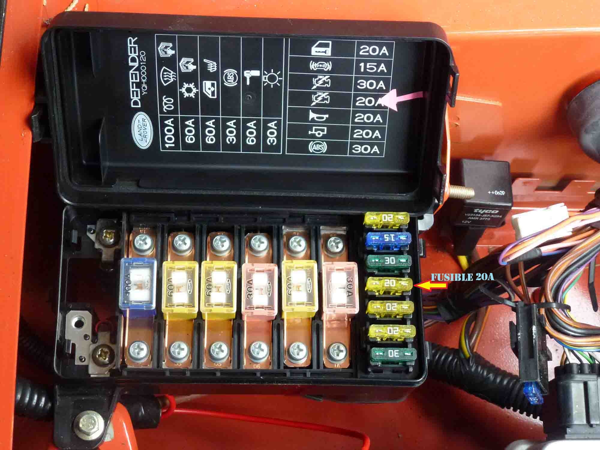

Bon je me réponds à moi-même, si la réponse peut aider quelqu'un, un jour.........................
J'ai contacté parallèlement BBS , la société qui commercialise le Nano.
Réponse hyper rapide, en anglais of course.
1-D'après eux le choix de la carte mémoire SD à l'air d'être important (microSD avec adaptateur ,2Go, marque Kingston)
J'ai donc essayé tout plein de cartes, sans régler mon problème de communication avec L'ECU.
2-Alimentation stable 12V.J'ai branché la nano sur un transfo 220-12V DC 2A, mais là non plus rien de mieux.
3-Ils m'ont expliqué que l'alarme pouvait interférer avec la communication Nano-ECU
Il faut donc la désactiver temporairement via un fusible ( le 4ème, 20A) situé dans la boite à fusible sous le siège passager (voir photo)
Et là BINGOOOOOOOOOOOOO! ça gaze, écriture de map complète, voiture qui cracke à nouveau, fiesta, madame trop contente, turlute ce soir et hop hop hop....
Donc rétrospectivement :
-Pour moi ça a marché avec une carte SD normale Sandisk 1Go et une autre de 8 Go, donc c'est un paramètre dont l'importance me semble très relative.
-Concernant l'alimentation en +12V, ils conseillent de na pas faire les manips sans appoint .(pas un chargeur de batterie , mais qautre chose, j'ai pas bien regardé)
Quoiqu'il en soit un transfo fait l'affaire, j'en suis la preuve vivante.
Cette histoire d'alimentation ne me semble importante, à mon humble avis, que pour l'écriture des maps, et pas pour la lecture pour laquelle je pense qu'on peut se
contenter du courant fourni par la batterie (en bon état)
-Le paramètre prédominant me semble donc cette histoire d'interférences avec l'alarme, qui nécessite la déconnexion du fusible sus-nommé, mais là aussi,
je pense uniquement pour l'écriture des maps et pas la simple lecture.
Voilà la photo du fusible:

- Messages : 13707
Re: Probleme avec le Nanocom
Ouf..... je pense que tu as eu des sueurs blanches........
Cela fini bien.
Cela fini bien.
Oui.....C'est un euphémisme...Plutôt vertes les sueurs..
Bon enfin depuis, j'ai essayé plusieurs map et ça marche parfaitement bien.

Evitez aussi les GSM en route, l'autoradio allumé, la proximité d'un relais hertzien
