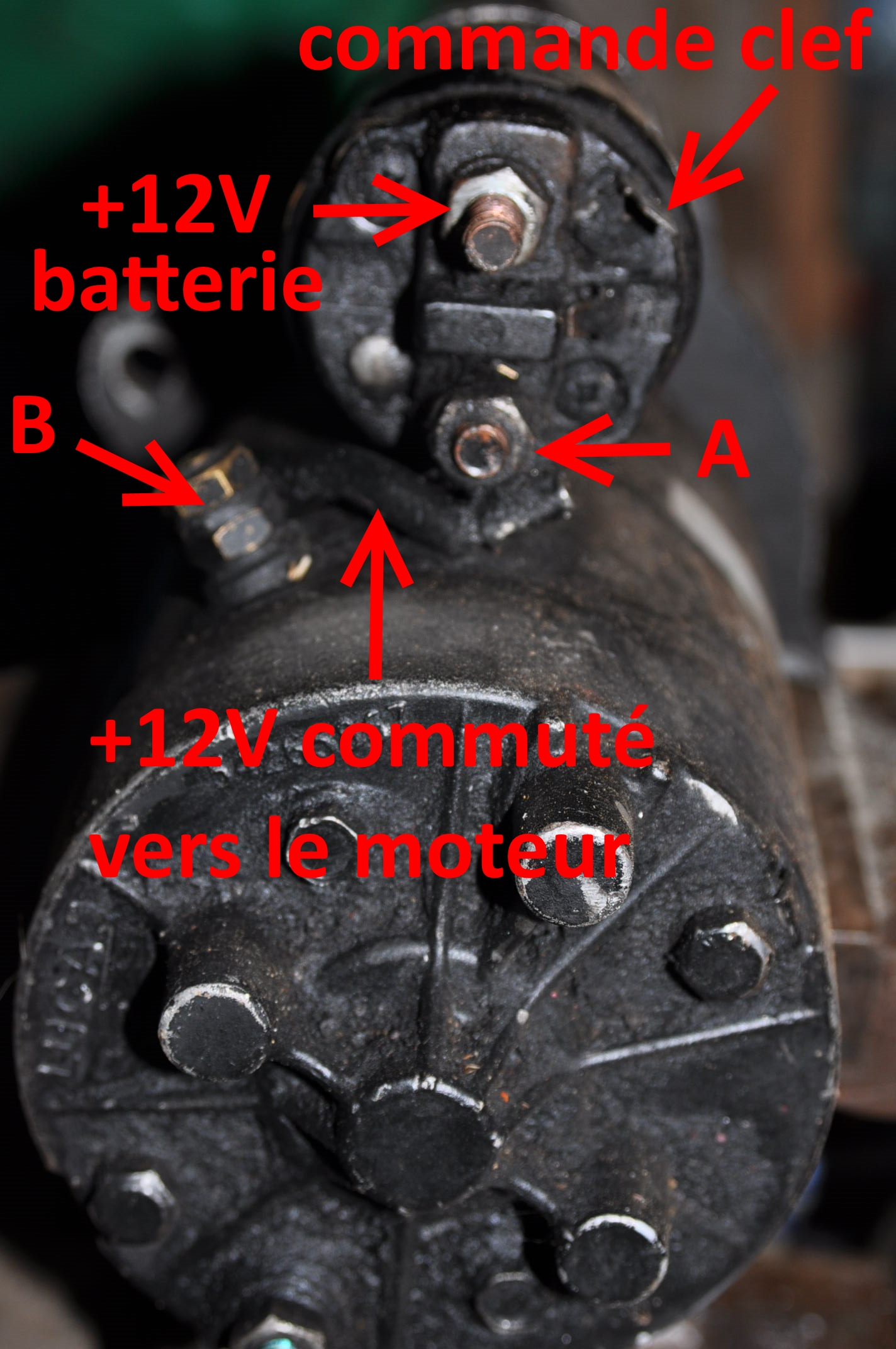

Démonter la connexion électrique du solénoïde
et dévisser les 3 vis de maintien du solénoïde

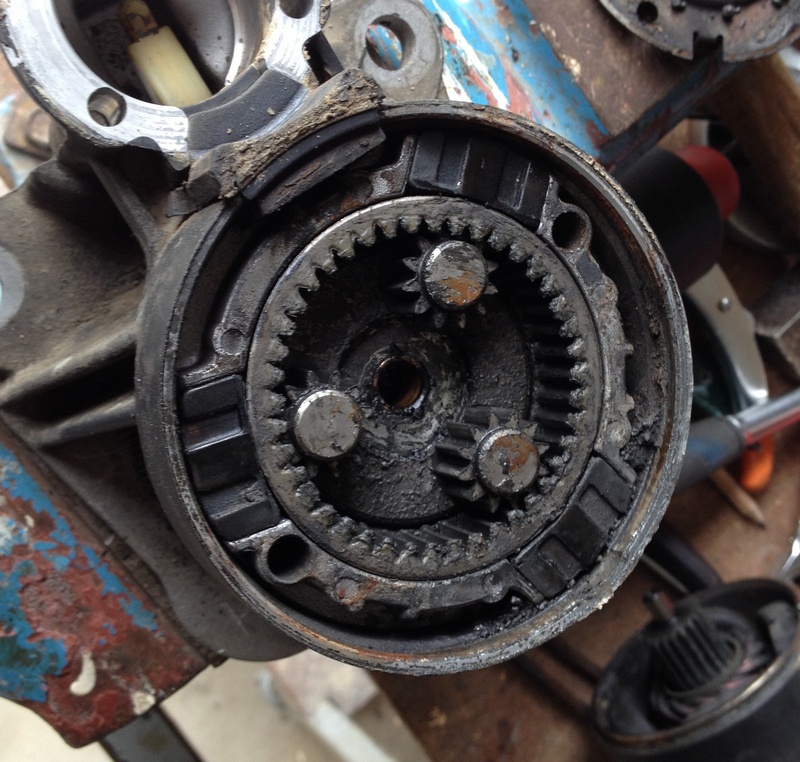

Vue du le train d'engrenage, beurkkkkkkkk on retire le capot métallique : On retire tout l'ensemble du lanceur : 3e étape, l'induit (suis pas sur que ca s'appelle comme ca ...)

C'est un train épicycloïdal, cela permet d'obtenir des démarreurs avec des moteurs plus petits et a vitesse d'entrainement égale moins énergivore et plus coupleux que les entrainements direct d'avant les Tdi.désasembler le corps :

Bonsoir à tous,
Je déterre un peu (beaucoup) ce fil ...
Car je suis en plein dedans !!!
Et que je suis bloqué dans la mise en pièce de l'ensemble réducteur/plongeur.
Je ne parviens pas à extraire le jonc qui retient la butée. Comment faites-vous ?
Alors je lance à appel à ceux qui aurait la solution/l'expérience, LUDO59 en tête apparemment
Merci d'avance pour vos retours !

Re: Réfection démarreur 300 Tdi
Hello,
Fais coulisser la bague vers le bas, comme ceci, ca va libérer le "circlip" :
Ludo
Ludo
Mais bien sur ... merci LUDO, quelle nouille je suis !!!
