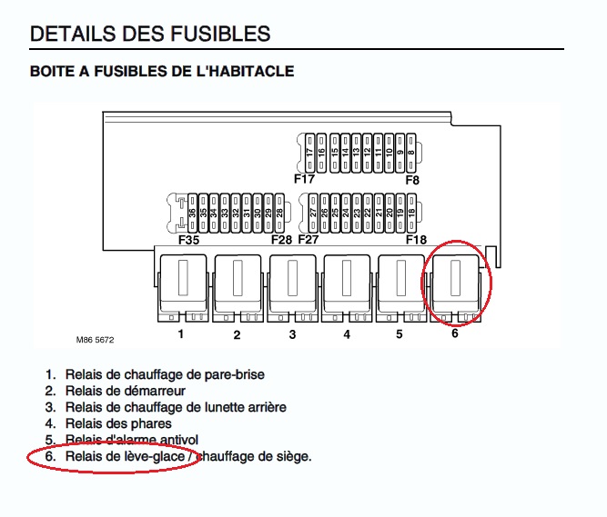

as tu vérifié les fusibles de l'habitacle?
le relais ?
ps:les infos sont pour le def td5 c'est peu être un peu différent(emplacements) sur le disco mais sur le principe (relais jaune et fusibles) ca doit être identique.

Il y a un inter de coupure pour les vitres arrières, il est dans la bonne position? Pour la porte avant gauche vérifie les fusibles, mais aussi le bon fonctionnement des relais. Il y en a 4 en tout.

j'ai testé les fissibles mais le problème était juste la poussière dans les interrupteurs
