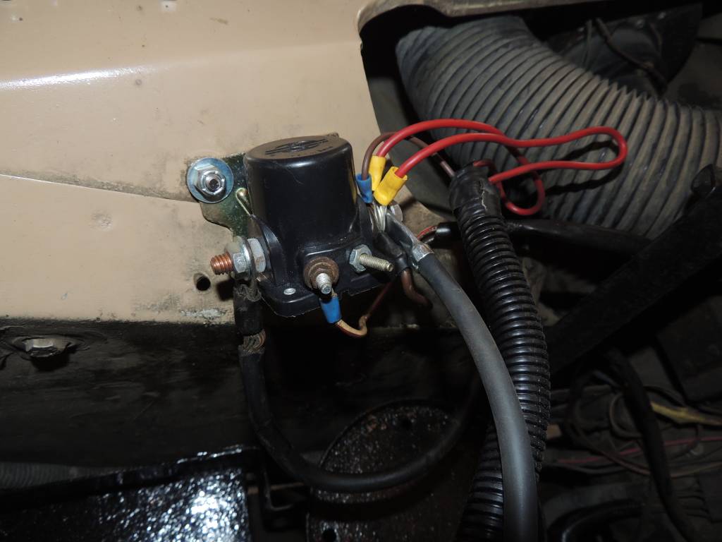

J'ai enlevé le sélénoide du série 3 pour le remettre sur l'aile.
Il était sur le coté du bac à batterie, exposé aux projections et certains fils étaient presque coupés.
Je l'ai changé par de même modèle mais neuf.
J'ai changé les câbles presque sectionnés.
Avec le land, j'avais deux sélénoides neuf dans leur emballage mais sans notices.
Question :
le petit fil qui vient du neyman peut il se mettre indifféremment sur la fixation droite ou gauche ?
idem pour les câbles batterie et accessoire et démarreur, puis je les inverser ?.
pour ranger mes câbles ça serait mieux.
Faut il une bonne masse sur le solénoid ?
Sur mon autre land, on voit les reste d'une tresse de masse à un des boulons de fixation.

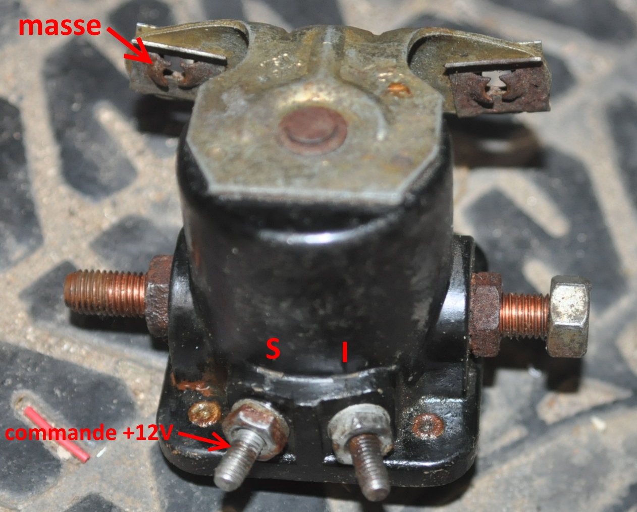

- Messages : 6060
Re: solénoid de série 3
Sur les petits fils, il y en a un qui va au neiman ( blanc liseré rouge )et l'autre un noir à la masse (pas câblé sur ta 2nd photo). Donc oui il faut une masse, car je ne pense pas que le corps du relais ou ses point de fixation ne soit relier à la masse.
Un petit contrôle tout de même, c'est bien un +12V que ton neiman commute et pas une masse ? C'est bien un + dans les fils et un - au châssis et non l'inverse ?
Pour le sens cela dépend des relais, mais a priori il doit collé quelque soit la polarité. Tu peux faire le test avant le branchement définitif mais tu devrais entendre un "clic" franc dans les deux cas, avec une mesure à l'Ohmmètre entre les deux gros contacts pour confirmer que la liaison est bien établi. Dans certain cas selon la façon dont la bobine de commande a été bobiner il peut ne fonctionner que dans un sens de polarité.
Pour les gros câbles, aucun soucis, tu peux les mettre dans le sens que tu veux car c'est un simple contact qui est établi entre le +12V batterie et le moteur du démarreur.

- Messages : 6060
Par les vis de fixation, c'est possible ça aussi, cela doit être testé. Mais souvent, il y a une liaison par fil tout de même. Test avec l'ohmmètre ou une lampe test la liaison supposé entre l'une des deux petite connexions et les vis de fixation. Si c'est effectivement le cas, alors tu n'as plus de question a te poser concernant le sens, le "plus" sera sur la connexion qui n'est pas reliè à la masse.rrquebec a écrit : Sur l'ancien montage, il n'y avait pas de fil noir.
Pas de masse.
la masse doit se faire par les vis de fixation ?
Mesure à l'ohmmètre la valeur de la résistance entre ces deux petites bornes vissé, comme ça tu auras une idée de la valeur ohmique de la bobine du relais, qui sert effectivement a réaliser un aimant électrique, ou électroaimant qui va manœuvré par aimantation le contact de puissance pour alimenter le moteur électrique de démarrage alias le démarreur qui a besoin de 400A pour tourner surtout dans les condition ou tu envisages d'utiliser le land.Il n'y a rien d'indiqué sur les deux petites connections.
D'ailleurs, a ce sujet là, je me demande si tu n'aurais pas intérêt à monter deux relais en parallèle. A cause de la sollicitation dut au froid, car effectivement les froids étant extrêmes, il y aura une très forte demande en courant, 400A voir un peu plus. Dans cette situation, ton solénoïde ou le contact du relais est à la limite de sa capacité de coupure. Il risque donc de rapidement rendre l'âme d'autant que ce type de relais ne sont pas vraiment fait pour fonctionner en permanence. J'ai eu à bricoler un mini land rover en jouet motorisé avec un démarreur pour le dépanner j'avais utilisé ce type de relais récupéré sur un série II la réparation a tenu le temps d'un déjeuner au soleil. De même si tu peux doubler les câbles entre la batterie et le démarreur avant et après ce (ces) relais, cela ne sera pas du luxe non plus.
OKoui j'ai le moins au châssis.
Oui, cela est normal, c'est un endroit facile pour ce connecter. Normalement sur les dsérie III, il y a un plot de raccordement sur le tablier, pour alimenter le reste du véhicule, là ils se sont servi du plot du relais pour ça.Sur une connexion j'ai un plus vers la borne plus de la batterie, plein de fils dont les deux fils de l’alternateur et l'autre coté va au démarreur.
Au passage, un truc qui m'étonne, c'est que ton série III ait ce système de relais, car il me semble que les démarreurs des série III avait le solénoïde intégré au démarreur et non séparer comme sur les série II. Peux tu nous mettre une photo de ton démarreur ?
Dans ta phrase, plutôt que le mot "amené", j'utiliserai le mot "commandé" et le fil il n'est pas rouge blanc, mais blanc liseré rouge, ce qui n'est pas pareil car le rouge blanc ou blanc liseré rouge, sert lui, pour alimenter l'éclairage du tableau de bord. Il est très important de bien citer la couleur principal du fil en premier et la couleur du liserè en second.ok donc c est une sorte d'électroaimant qui alimente le démarreur par contact amené par le fil rouge, blanc.

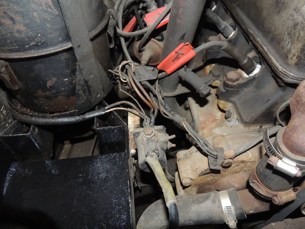

sur mon autre série trois pas mal de choses passe aussi par le solénoïde. ça doit être une coutume locale.
je vais regarder pour doubler les câbles et les solénoïdes, j'en ai justement deux.

J'ai repeint Momovik, changé tous les fils électrique, fixé le solenoid, inversé les fils de la batterie et démarreur.
Reste juste à mettre un radiateur et je teste.

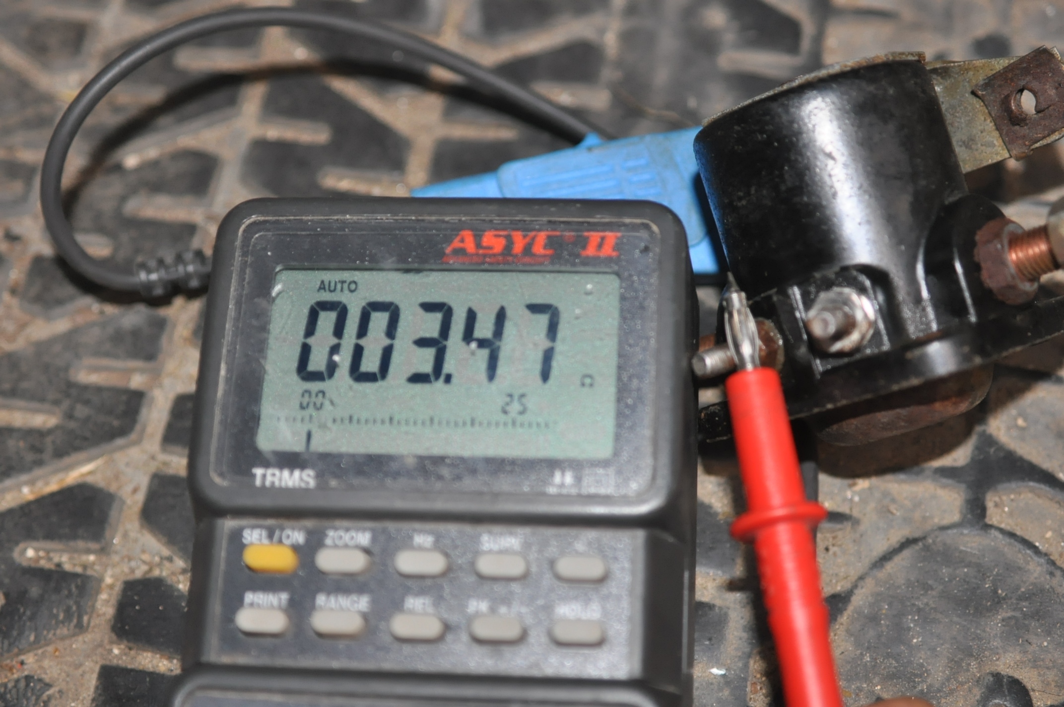

j'ai testé le solénoid.
Quand je met l'hohmmètre entre le plus que tu appelles commande 12 volt et la masse tout se met a zéro
quand je le met sur l'autre borne à coté, il y a rien.

Normal, je pense que ton voltmètre n'a pas une résolution suffisante pour mesurer 3,5 Ohm, il voit 000.rrquebec a écrit :
Idemquand je le met sur l'autre borne à coté, il y a rien.

Qu'en pensez vous ?
Par grand froid cela serait plus efficace ?
- Messages : 6060
Que du bien, c'est un démarreur démultiplier comme ceux des TD5 ou TDI, nettement moins énergivore.rrquebec a écrit :
Qu'en pensez vous ?
Donc oui, car plus il fait froid, plus les jeux sont important et durs à compenser, plus il faut de couple.Par grand froid cela serait plus efficace ?

donc je virerai le selenoid, je brancherais le fil qui le déclenche sur le démarreur, le plus batterie sur mon démarreur et ça marche.
c 'est dur à changer sans pont un démarreur de série ?
ça parait peu accessible
- Messages : 6060
Oui, il faut aussi que tu ramenes le + de l'alternateur pour charger la batterie.rrquebec a écrit :Merci
Bah, cela se fait bien, avec une clef à cliquet et des grandes rallonges.c 'est dur à changer sans pont un démarreur de série ?
www.eternal-vehicles.com
J'ai acheté les grandes rallonges, reste à perdre mon ventre pour me coucher dessous...
le plus de l'alternateur actuellement va direct à la batterie par le solénoide.
je peux le laisser cablé ainsi ?
Ce qui me stresse avec mon démarreur c'est qu'à plusieurs reprises, à la première tentative de démarrage, le démarreur hésite et plus rie.
au coup de clé suivant il tourne nickel.
