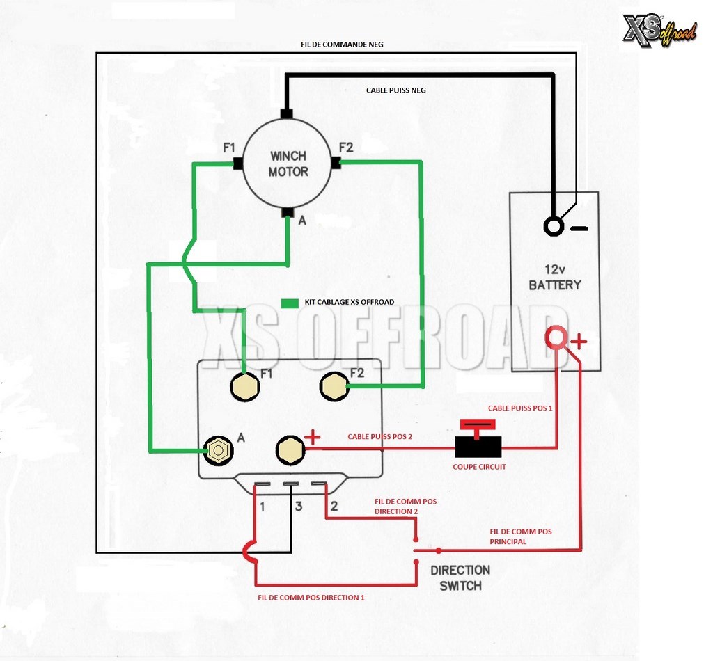

Pareil j'ai un gros câble de masse dédié à mon treuil conformément aux recommandations du constructeur :
