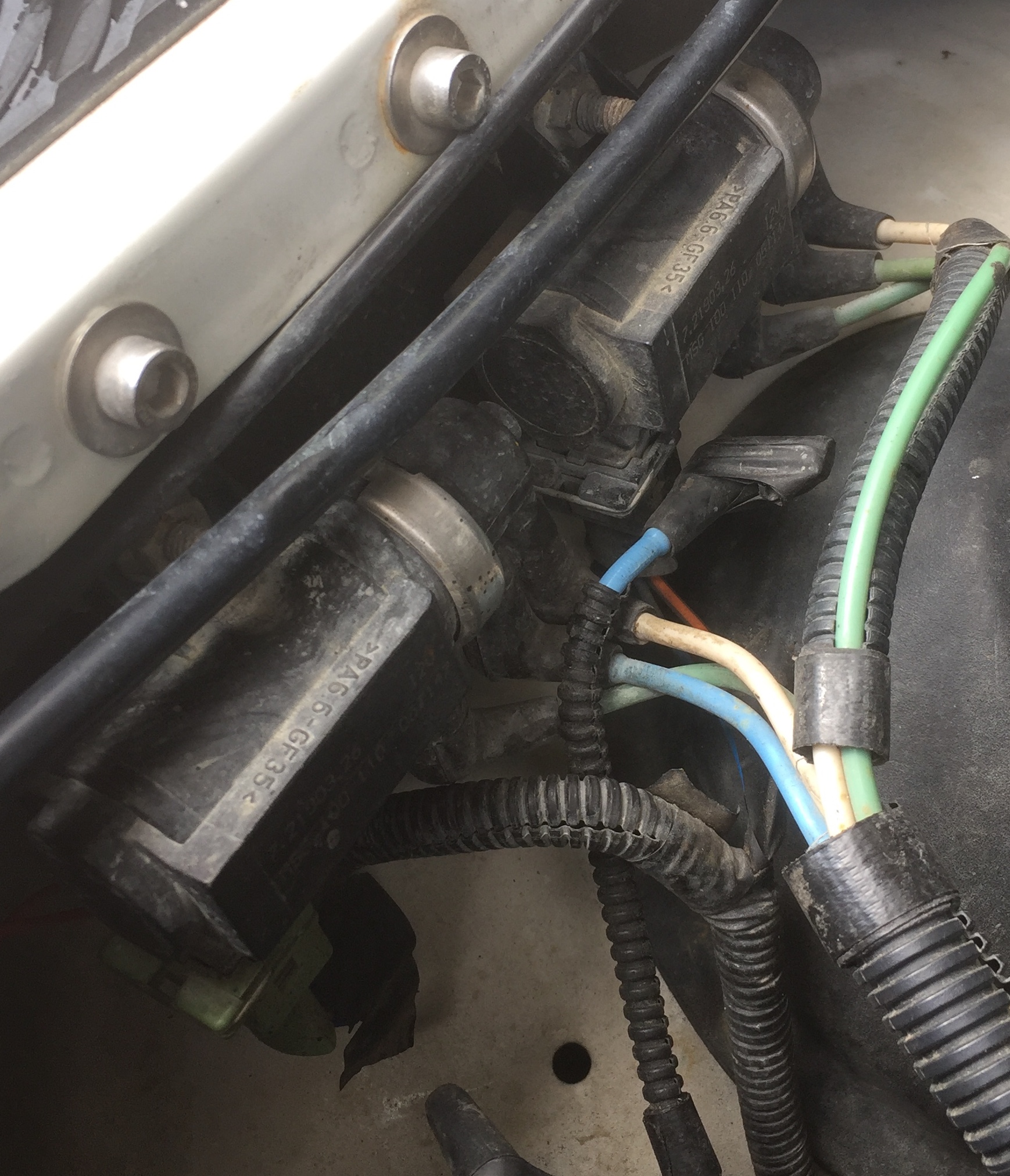

Salut à tous bon voilà j ai remarqué 2 choses débranché sur mon 110 td5 , moi qui étais habitué au 90. 200tdi il y a un peut plus de fils
Voici la photo si quelqu un peut me dire ce qu sais svp

Il doit s'agir des commandes pneumatiques de la vanne egr.

Ok ben elle est supprimée
Je pensais que c était le réglage de la hauteur des phares

Salut à tous autre question. Ces broches la ? Pourquoi une est débranchée ?

Pour ta commande pneumatique de la vanne egr, vérifie qu'elle a été bouchée en introduisant une bille d'un diamètre plus gros que ton tuyau, cela t'évitera des pertes d'assistance de freinage ... Ce tuyau est relié à la dépression créée par la pompe qui est couplée à l'alternateur, et au mastervac.
Pour la broche débranchée, il me semble que le faisceau sert indifféremment pour les véhicules à conduite à gauche ou à droite, et donc, on utilise l'une ou l'autre ?
Volta pourrait t'en dire plus ...

En consultant notre site préféré, j'ai trouvé la réponse à ta question concernant la broche grise dans le compartiment moteur, à droite, sous le bol d’expansion du liquide de refroidissement : il s'agit de la connectique des 2 haut-parleurs arrière qui sont en attente d'un branchement sur l'autoradio !
A voir dans la rubrique : "Haut parleur AR Def Td5 2006", dans le dossier Electricité / Electronique
Et voila une énigme résolue ...
