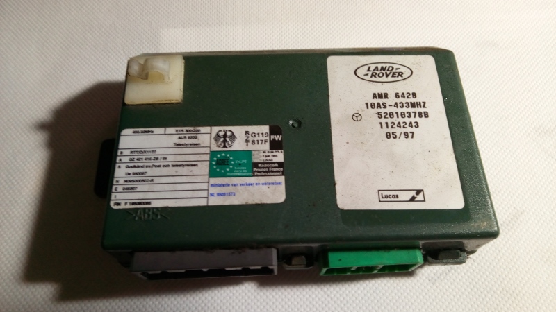

Les boitiers AMR4885 / AMR6428 sont en 315 MHz, les boitiers AMR4886 / AMR6429 sont en 433 MHz. Le mien s'avère être un AMR6429 (Disco de 98 avec DDS), mais le problème reste le même : Ces satanées soudures sèches !

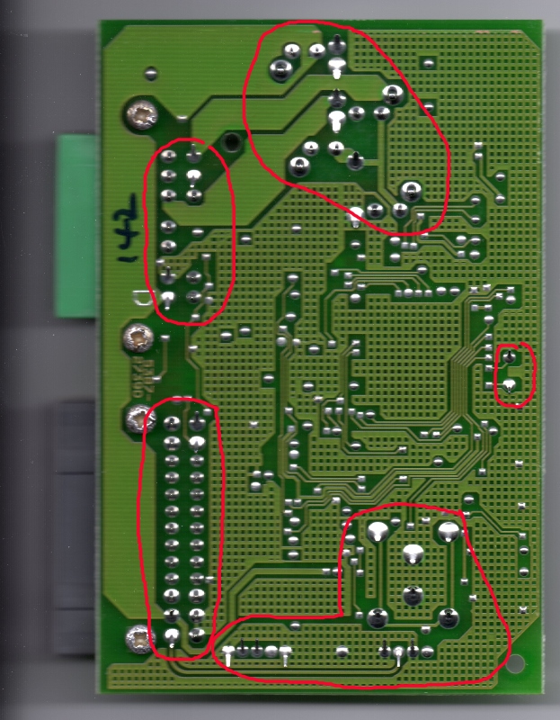

A première vue le circuit est "propre", pas de composant détérioré, pas de soudure franchement cassée. Et pourtant !
J'ai donc repris, par ajout de soudure au plomb 60/40 (très important), toutes les soudures traversantes (cerclées de rouge sur la photo).
Après remontage, branchement de la batterie, essai : Les clignotants se rallument bien lors du déverrouillage et le hayon se verrouille du premier coup. Le reste est à voir à l'usage.

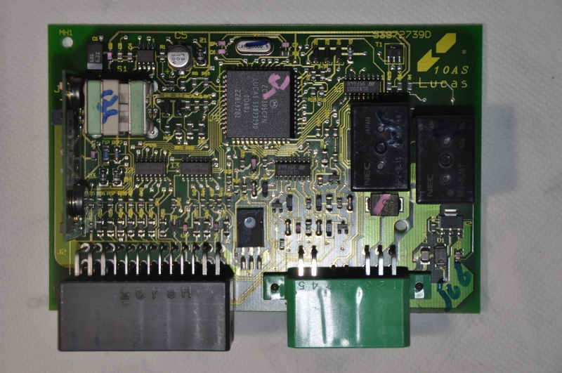

Je dispose de photos en meilleure résolution pouvant servir à identifier des composants. En particulier il y en a un qui m'intrigue (en haut à gauche sur la photo) : Un assemblage de plaques carrées d'environ 15 mm de côté qui fait un bruit comme une bille qui bouge quand on secoue la carte. Détecteur de mouvement, d'inclinaison, de choc ?
