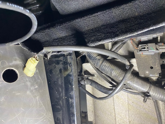

En ouvrant la trappe sous le cubby box de mon Defender 110 (2012, td4), j’ai trouvé la fiche que vous voyez sur la photo, débranchée.
Le seul indice dont je dispose est que les câbles sortent du faisceau au même endroit que le fil qui part vers le frein à main (on le voit partiellement sur la photo).
Et bien sûr, je n’ai trouvé aucune prise où brancher cette fiche…
Le quizz du jour est donc de savoir à quoi sert cette fiche, et où elle se connecte ….
Celui (ou celle) qui trouvera aura toute ma considération et mes remerciements

Je viens de faire mon embrayage et je me suis posé la même question... Je me suis même dit que j'avais oublié qq chose au remontage en voyant cette prise mais apparemment non... Ça me rassure !

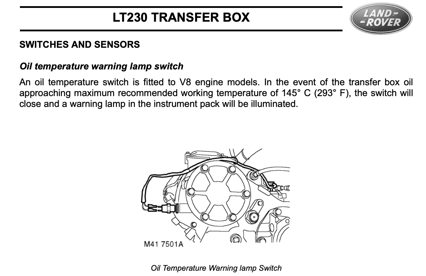

Vu l'emplacement, je parierais bien sur le voyant de surchauffe de la BT, comme sur les Td5. Si tu relies les 2 cosses tu devrais voir un nouveau voyant apparaître au tableau de bord.

Essayé ce matin, mais pas de nouveau voyant au tableau de bord... peut-être pas prévu sur les non V8 ?
Dans tous les cas, j'ai bien du 12V sur l'une des cosses...
Mais bon, je suis rassuré, ce n'est pas moi qui l'ai débranchée et elle semble réellement ne servir à rien... On vivra très bien ainsi.
