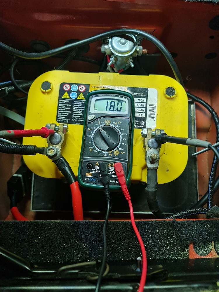

Re: Plus de courant sur TD4
Ze Fifi,
Batteries séparées.
Batterie démarrage 13.6 V
Batterie auxiliaire 18.1 V
Je n'ai pas de coupe circuit et je n'ai pas croisé les fils.
Euh 18 volts sur la batterie auxiliaire il i n'y a pas un bug? bon ça c'est pas ce qui nous intéresse maintenant mais ce sera à revoir si ce n'est pas un faute de frappe.

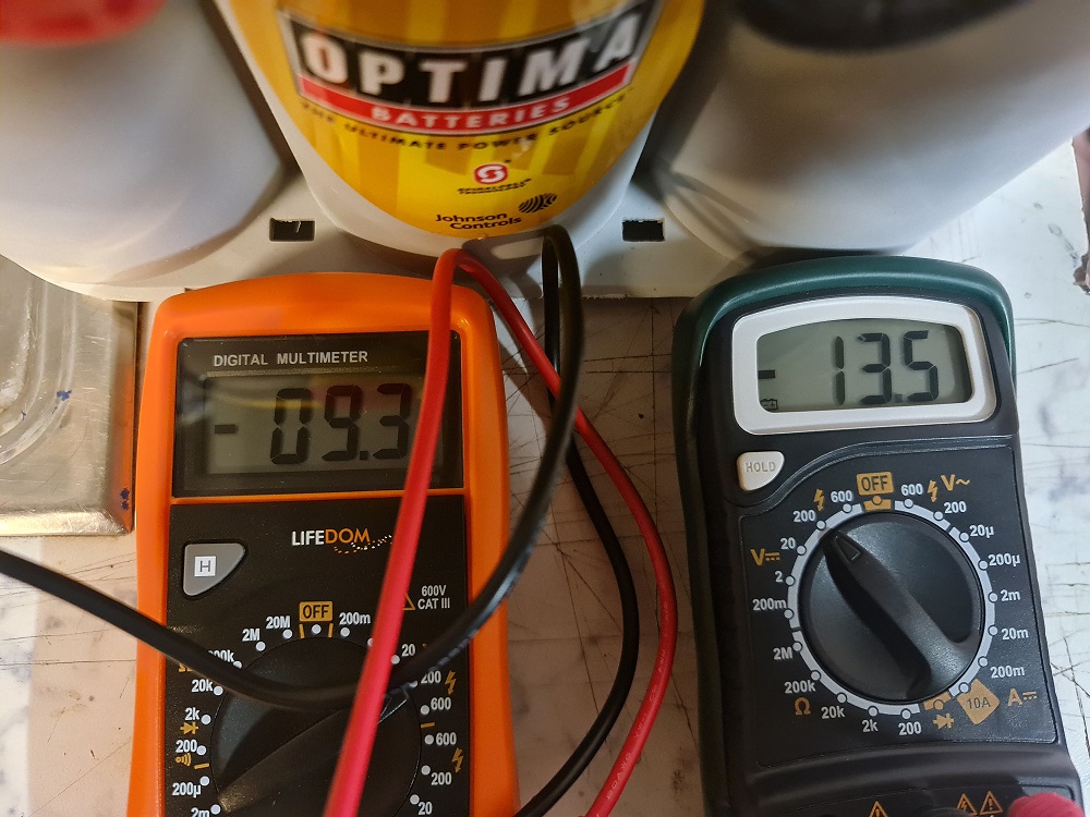

Ze Fifi, merci pour tes réponses.
Alors voici où j'en suis.
Ton message sur l'erreur de frappe m'a turlupiné toute la journée. Et non ce n'est pas une erreur de frappe, il est bien affiché 18 V
Du coup j'ai acheté un autre multimètre et là ..... C'est très con. Le multimètre utilisé initialement affiche des données complètement erronées.
La batterie de démarrage est à 9V avec le nouveau multimètre alors qu'avec l'ancien elle est indiquée à 13.5 V Alors j'ai suivi tes conseils, je viens de tout débrancher.
Et j'ai branché la batterie qui normalement devrait être bonne (d'après le nouveau multimètre qui affiche 12.4) Et la même batterie avec le multimètre défectueux affiche ... 18 V (Je peux rire maintenant) Je branche le + et le - et... Alléluia, le courant est là, les warnings fonctionnent, les veilleuses aussi, l'aiguille de l'horloge tourne, etc...
J'ai du courant aux fusibles sous le siège passager.
Mais surtout, le moteur démarre
J'ai mis la batterie auxiliaire en charge, résultat ok, 13.4 V. Je verrais demain soir si elle a perdu.
Je viens de mettre la batterie de démarrage en charge. Je verrais le résultat demain matin mais elle chauffe je trouve. Je l'amènerai chez un spécialiste en batteries demain pour vérifications.

Ton multimètre qui déconne il n'aurait pas des piles usées
Mais bon c'est bien si c'est une batterie déchargée, un peu moins bien si elle est HS, mais c'est une panne facile à résoudre en faisant un peu chauffer la CB

Effectivement, la pile du multimètre est fatiguée. Cela marche beaucoup mieux avec une pile neuve
Pour ce qui est de la batterie, malgré une nouvelle tentative de charge et un reconditionnement via le chargeur, elle est bien out.
Le plus marrant dans tout ça c'est que le spécialiste me dit qu'il faut que la batterie soit complètement chargée pour évaluer si elle est bonne ou pas. Euh ;;;
Je n'ai donc pas fait chauffer, mais fait fumer la CB pour avoir deux batteries neuves plutôt qu'une ancienne et une neuve.
