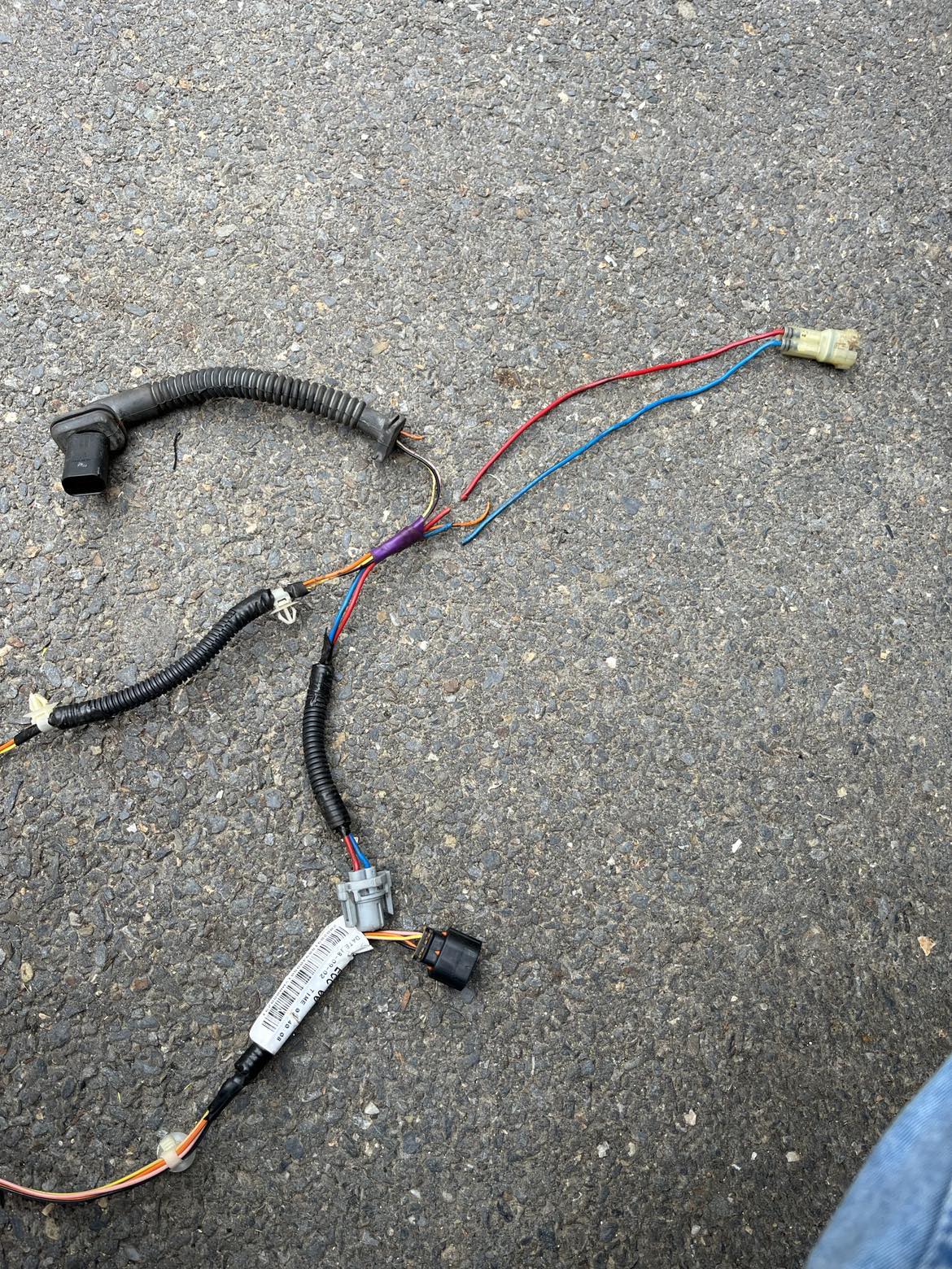

Si précâblage il y a tu as une fiche grise avec 2 fils ( bleu et rouge ) qui arrivent dans la porte via la gaine en caoutchouc qui relie la porte au tablier, je viens de changer la nappe qui va du moteur lève vitre ( et moteur de centralisation ) au montant de la porte car maladie connu les câbles se sectionnent dans cette gaine justement ( dixit photo, normalement le câblage du connecteur blanc passe aussi dans la gaine) . Si pas cette fiche ( grise ) présente, regarde dans le montant ou est reliée ta fiche noir de centralisation ( juste à déboité ta gaine coté montant de porte ) si précâblage la fiche blanche est a coté de la noire qui va au moteur de centralisation ( je suppose que si pack tu aurais tous le câblage car indépendamment 2 moteurs lève vitres + 2 câblages porte/montant tu es déjà autour de 400 euros )

J’ai déposé l’habillage d’une porte et je n’ai pas de pré câblage pour les vitres électriques.
Je vais me rabattre sur le kit Britpart.
