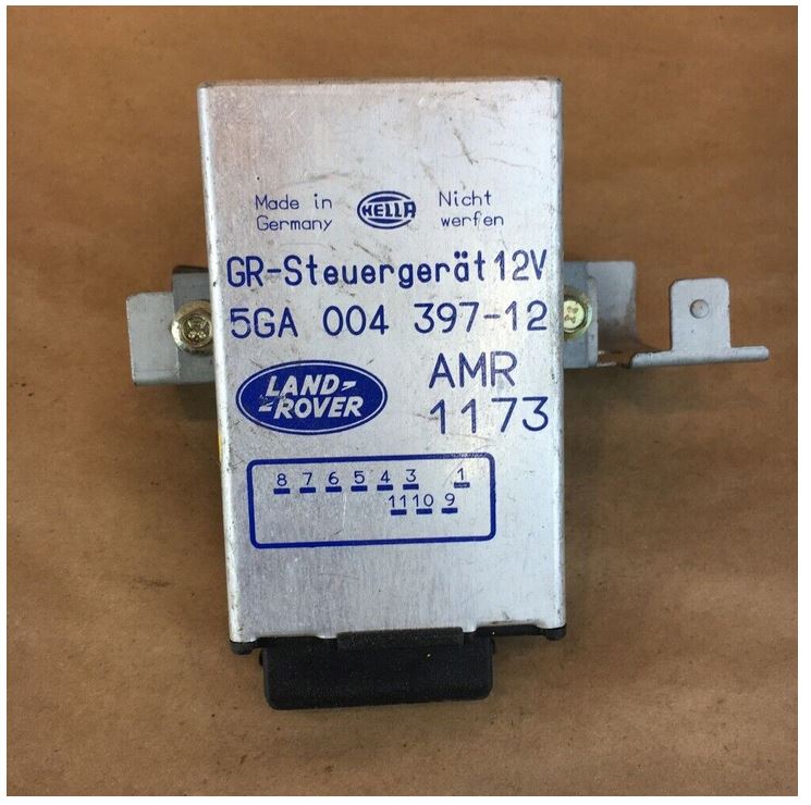

Bon, j'ai trouvé en cherchant des pièces similaires, sur le P38 le système semble assez proche, et la pompe vacuum identique à un détail près, c'est ce détail qui m'a mis sur la piste : l'espèce de petit bol :

Le module électronique se trouve derrière la boîte à gants, à côté du module ABS.
Le régulateur de vitesse est un système Hella et a été installé sur de nombreuses voitures, si vous cherchez des pièces dans un parc à ferraille regardez également les années 80 et 90 de l’Audi Volvo VW’s Jag’s Citroen’s Merc’s & search BMW! Les références des modules sont Landrover AVR 1173 Hella 5GA-004-397-**, la pompe Vacuum : Land Rover PRC6260, le contacteur de frein : Land Rover ERR2622 ;

Si votre voyant de vérification du moteur est allumé, le régulateur de vitesse est désactivé, alors vérifiez avant de continuer! Le diagramme de circuit du régulateur de vitesse se trouve dans le manuel de l’atelier, mais il est divisé en plusieurs pages. Voici donc un diagramme complet du circuit du régulateur de vitesse :
Ouvrez la boîte à gants, puis poussez les crochets de chaque côté pour les ouvrir complètement, comme sur la photo ci-dessus. Retirer le connecteur de câblage du module de commande de recherche de vitesse, il peut être nécessaire de débrancher le serre-câble en premier. À l’aide d’un testmètre, réaliser les tests suivants :
Test de mise à la terre - De la broche 8 (fil noir) sur la fiche du module régulateur de vitesse, effectuer un test de continuité à la bonne terre du châssis.
Test de tension principale - Avec le système de contrôle d’allumage et de recherche de vitesse, le transfert en haute (non difflock) et la boîte automatique en 'drive' connecter voltmètre entre la broche 8 (fil noir) et la broche 10 (fil blanc et jaune) vous devriez avoir la tension de la batterie si pas vérifier le fusible.
Test de tension secondaire - Connectez le voltmètre entre la broche 8 (fil noir) et la broche 9 (fil violet et vert) vous devriez avoir la tension de la batterie si ne pas vérifier relais de verrouillage ou commutateur de sélection de vitesse.
Test de la pédale de frein - Connectez le voltmètre entre la broche 8 (fil noir) et la broche 5 (fil vert et violet). Appuyez sur la pédale de frein, vous devriez obtenir la tension de la batterie.
Jeu de volant / Test Accel - Connecter le voltmètre entre les broches 8 (fil noir) et 3 (fil rouge et blanc). Appuyez sur le bouton Set / Accel pour obtenir la tension de la batterie.
Test Res / Decel du volant - Connecter le voltmètre entre les broches 8 (fil noir) et 4 (fil bleu et blanc). Appuyez sur le bouton Set / Accel pour obtenir la tension de la batterie.
Test de la pompe à vide - À l’aide d’un fil de raccordement, connecter la broche 10 (fil blanc et jaune) à la broche 1 (blanc et bleu) pour alimenter la pompe. À l’aide d’un fil de raccordement, connecter la broche 6 (noir et jaune) ET la broche 7 (noir et rouge) à la broche 8 (fil noir). Cela devrait dynamiser la pompe et le solénoïde et les soufflets devraient se contracter.
Test du capteur de vitesse - Connectez un voltmètre entre la broche 8 (noir) et la broche 11 (jaune et rose), conduisez le moteur autour du bloc, la tension devrait augmenter à mesure que la vitesse augmente.
Si l’un des tests électriques ci-dessus échoue, vous devrez vérifier les fils/relais/fusibles associés. Si tous les tests ont réussi, il est probable que le module de contrôle de recherche de croisière a échoué. Le même module sur mon Audi a échoué de la même manière. Vous devrez maintenant retirer le module de derrière la boîte à gants maintenue par des écrous de 2 x 8 mm, ce qui est un peu gênant de les enlever, mais cela variera selon les outils dont vous disposez.

pompe vacuum PRC6260 boîtier AMR1173 équivalent chez VW (Hella) ERR2622 le "T" de raccordement juste derrière le lave glace : la pompe vacuum entre le phare gauche et le filtre à air : la fameuse troisième durite qui descend du T raccordéé à l'espèce de petit bol lui même raccordé au câble d'accélérateur :
