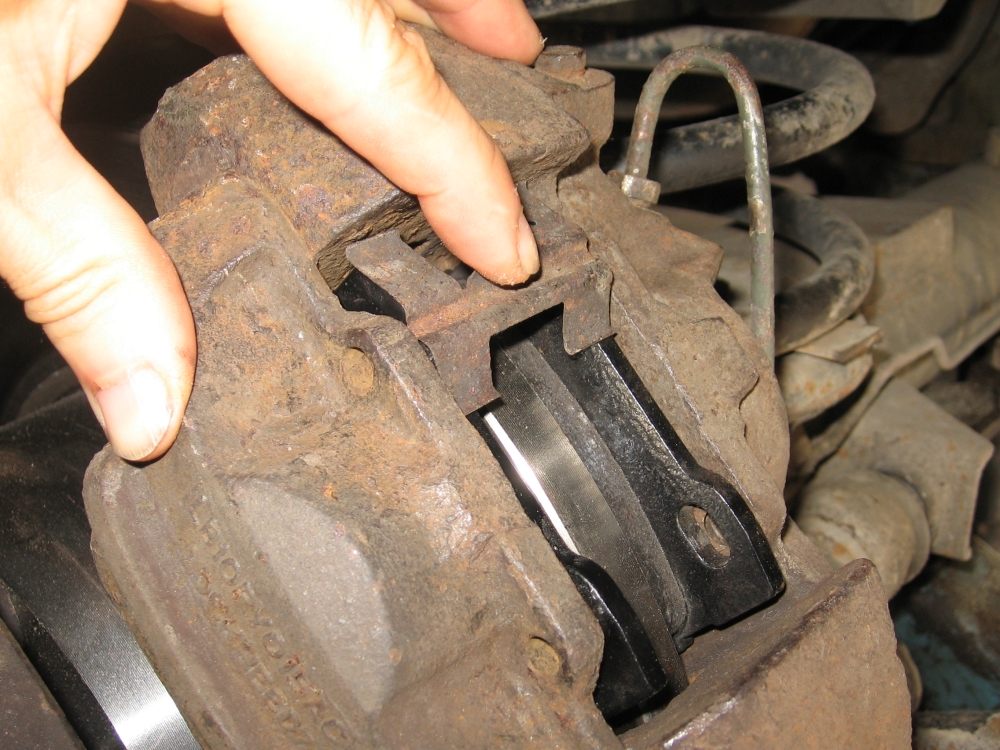

J'ai regardé sur landmania, apparemment, ces problemes de couinements avec ce type d'etrier est courant.
Je vais regarder pour le torsionspray, au pire si ça ne marche pas, j'aurais gagné un bon dégrippant.

Francky a écrit :Salut,
il est possible que cela vienne de la qualité des plaquettes.
Je pense également. Peut etre que l'etrier est particulièrement propice à ça et de se fait devient trés sensible aux caractéristiques des garnitures. Apparemment, chez ceux qui ont eu ce soucis, la solution a été de monter des plaquettes land rover (avec les toles).
Je vais donc essayer de trouver ces toles et les monter avec mes plaquettes, ensuite le torsionspray, si rien ne fonctionne, goto land rover.

Intéressant, ton sujet... :wink:

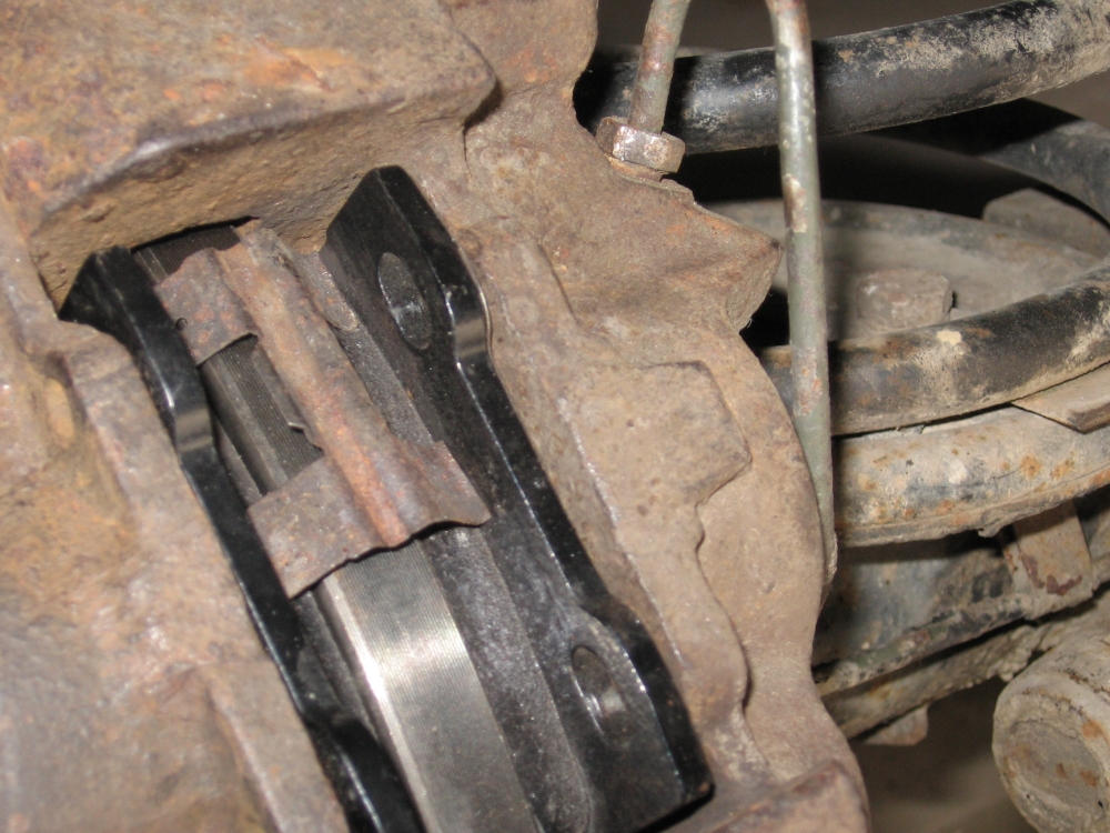

Le montage que tu as est vraiment différent du montage avec ressorts en tôle. Si j'en juge par l'impression qu'on a lors de la mise en place des plaquettes, il faut appuyer pas mal sur les ressorts en tôle pour engager la goupille, ce qui veut dire que les plaquettes sont maintenues assez fermement dans leur logement (l'effort s'exerce de haut en bas) en toutes circonstances.
Sur ton montage, rien de cela, les plaquettes sont repoussées contre l'étrier par un pauvre ressort à boudin. En un mot elles semblent quasiment libres, donc elles doivent pouvoir vibrer assez facilement.
Tu me diras que ton montage arrière ressemble au montage avant. A part que l'effort exercé par les cylindres de roue arrières sur les plaquettes est, par construction, toujours beaucoup plus faible qu'à l'avant et ce à effort à la pédale identique évidemment. Les plaquettes étant moins fermement pressées sur le disque au freinage, elles doivent pouvoir vibrer plus facilement qu'à l'avant et comme elles sont libres ou presque dans leur logement...
Si tu peux récupérer ces fameux ressorts en tôle et faire un essai avec tes plaquettes actuelles, on sera fixés. Pour ma part, j'ai plusieurs nuances de plaquettes (pour certaines de provenance autre que l'origine) que je monte selon les circonstances et je n'ai jamais eu le moindre bruit nulle part. Donc je ne crois pas trop à la qualité de la garniture comme responsable des bruits.

Normand 1400 a écrit :Intéressant, ton sujet... :wink:
J'ai pensé un moment changer ces ressorts helicoidaux au profit des ressorts en tole tels qu'évoqués, surtout que j'en ai retrouvé d'un ancien changement de je ne sais plus quel modèle passé par ici. Le probleme est qu'ils ne se montent pas car il est impossible de les faire coiffer le support de la plaquette tout en étant maintenus par l'axe.
Aprés, je pourrai tenter ce montage la mais je sens une legere imperfection qui me fait finalement renoncer...
Ensuite, je ne suis pas convaincu que l'origine des couinements, qui ne se manifestent que lors des freinages, soit un probleme de maintien des plaquettes par les ressorts qui assurent un positionnement au repos. Il y a un probleme de vibration de la plaquette, malgré son écrasement entre le piston et le disque. Ce que j'ai également remarqué, c'est que la plaquette, au repos, est flottante sur les axes (on voit que les trous des axes sur le support de plaquettes sont legerement oblongs). A leur mise en contact sur le disque, j'imagine qu'elle est, entrainée par la rotation du disque, poussée contre les butées de l'étrier. Est ce la "qualité" de ce contact qui serait plus ou moins générateur de vibrations ? D'ailleurs, est-ce normal d'avoir du jeu à ce niveau la ?

Effectivement, l'architecture générale du système de freinage a l'air différente de ce que j'ai en tête ; il faut que je regarde le montage sur le mien (il me semble notamment que le ressort en tôle coiffe complètement la plaquette, ce qui est impossible vu la forme des tiennes).
Quant à la photo du bas, oublie, en effet...
Le jeu de la plaquette dans l'étrier est normal : il faut qu'elle puisse bouger (se rapprocher du disque) quand elle chauffe.
Concernant les vibrations, je pense que l'effort exercé sur les plaquettes arrières est faible ; le fait qu'elles soient plus ou moins bridées par l'action d'un ressort peut suffire à changer leur fréquence de résonance. En outre l'effort exercé par le piston crée un point (unique) possible de pivotement, qui peut aggraver la vibration, alors la double l'action des ressorts tôle peut la contrarier (sens perpendiculaire et point d'application différent) en solidarisant les pièces d'une autre manière...
Il y a sûrement quelque chose puisque les montages avant (identique à ce que tu montres) et arrière sont différents.
De même, l'état des pistons peut jouer dans le système.
Mais ce ne sont que suppositions.

Je te confirme, si besoin, que les ressorts pas helicoidaux qui sont sur tes 2 dernieres photos ne sont pas pour ton montage. Ils servent avec des plaquettes qui n'ont pas de trous, qui ne sont pas traversées par les goupilles.

Bon, cet aprés midi je me suis attaqué a un morceau de tole inox, vestige d'un surplus de la hote de la cuisine, pour la transformer en plaque anti-bruit en me servant d'un de mes anciennes comme modèle.
Petit tour pour voir comment elles allaient modifier le bruit. Et bien plus rien ! Je n'ai plus aucun bruit.... :D :D :!: :!: Le seul son audible lié au freinage est le grincement du retour de la pédale.
Aprés la délectation d'entendre ce silence (si si...) auquel j'aspirais depuis quelques temps, je sens se pointer un peu d'insatisfaction de ne pas comprendre leur action...Donc, histoire de savoir comment intervenir si d'aventure ce binz se remanifestait, vous avez une idée ??
